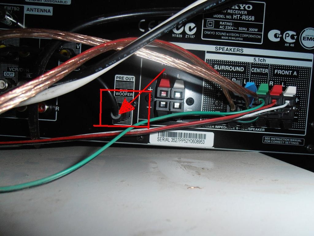

Witam. Dzięki za odpowiedź. czester15.30 - podpięte wszystko tak jak ma być. CDC - wrzucam zdjęcia i krótki opis co mam podłączone: pod HDMI OUT jest TV, pod HDMI CBL/SAT jest Cyfrowy Polsat, pod HDMI GAME jest zazwyczaj podłączony laptop. DVD/BLUE-RAY nie posiadam, odtwarzacza CD również. Jedynie to dekoder polsatu i czasem laptop. Nie próbowałem podłączyć suba pod coś innego, bo nie bardzo wiem pod co można go wpiąć. 9iyy.jpgxh1n.jpgrtoo.jpgbfcz.jpgHT-R558__B__Rear_N9999x9999.png.jpg
Wygląda oki. Weź inny kabel i podłącz suba np. pod cyfrowy polsat, lub.cokolwiek co ma wyjście na czinczach, którykolwiek kanał po czym ustaw głośność pilotem na max żeby obudzić suba, sprawdzisz tak czy działa sub.

Kolego Ty masz chyba przełamany kabel .
