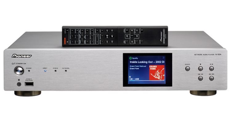

Test Pioneer’a N-50A
Odtwarzacz sieciowy N-50A to jeden z elementów rodziny stereofonicznych urządzeń audio firmy Pioneer. Sprzęt ten przeznaczony jest do odtwarzania muzyki zapisanej w formacie cyfrowym, odsłuchu radia internetowego, a dzięki przetwornikowi cyfrowo-analogowemu staje się świetnym urządzeniem dla użytkowników nie posiadających wejść cyfrowych w swoim wzmacniaczu lub amplitunerze.

Po rozpakowaniu zabezpieczeń można przystąpić do podłączania przewodów. Wszystkie gniazda są opisane, więc nie ma żadnych problemów z dopasowaniem wtyczek – podłączanie jest intuicyjne. Widać, że sposób ułożenia gniazd był również przemyślany przez konstruktorów. Gniazda lewego i prawego wyjścia audio zostały odsunięte od siebie, dzięki czemu można bez problemu podłączyć nawet potężne interkonekty. Sekcja cyfrowa znajduje się w górnej środkowej części tylnego panela i podzielona jest na wejście i wyjście - zarówno coaxial jak i optyczne. Na dole tylnego panela jest miejsce dla takich wtyczek jak USB do pamięci przenośnych lub urządzeń firmy apple, gniazda USB DAC, gniazda ethernet oraz gniazda USB służącego do zasilania opcjonalnego modułu WIFI. Ostatnim gniazdem jest wejście jack służące do przesyłania sygnału z pilota od wzmacniacza w przypadku posiadania całej rodziny sprzętu z najnowszej serii Pioneera.
Front wykonany jest niezwykle elegancko – na czarnej połaci aluminium znajduje się włącznik, 5 przycisków do sterowania, wyświetlacz, kilka małych świecących na niebiesko diodek i gniazdo USB/i-Pod.
Obsługę umożliwia głównie pilot, który dobrze leży w ręku, a przyciski na nim ułożone są w sekcje, co bardzo pomaga przy jego użytkowaniu. Na górze pilota znajdują się przyciski odpowiadające za wybór źródła, niżej część służąca do obsługi utworów, natomiast na samym dole są przyciski służące do nawigacji po menu. Z racji, że wyświetlacz urządzenia jest nieduży trzeba do niego podchodzić przy zmianie opcji. Użytkownicy iPhone-ów oraz smartfonów z systemem Android są w stanie wyeliminować ten problem przy użyciu ControlApp, wystarczy podłączyć telefon i Pioneer’a pod to samo źródło internetu. W przypadku takiego podłączenia można sterować urządzeniem z poziomu telefonu, a wszystkie informacje dotyczące tego co się dzieje w Pioneerze mamy w ręku.

Pioneer ma w zanadrzu kilka ulepszeń dźwięku, które faktycznie są w stanie z plików cyfrowych dać sygnał nieodbiegający od analogowego. To, na czym dokładnie polegają te systemy, tłumaczy strona producenta. Ja zdecydowałem się je tylko wymienić: Hi-bit32, Auto Level Control, 192 kHz/32-bit dla USB-DAC, Auto Sound Retriever. Budowa urządzenia wewnątrz również pokazuje, że sprzęt nastawiony jest na wymagających odbiorców – osobna sekcja zasilająca dla obwodu analogowego oraz cyfrowego. Jak się to ma w praktyce? Jeśli miałbym znaleźć zwycięzce między N-50 grającego pliki w formacie FLAC, a odtwarzaczem PD-8030, nie umiałbym zdecydować, który jest lepszy. Oba urządzenia radziły sobie z dźwiękiem podobnie. Natomiast już przy próbie radiowej między F-701, a testowanym strumieniowcem widać korzyści na rzecz N-50. Dźwięk był dynamiczniejszy, a kontrabas grający w tle jazzowego utworu miał dużo głębsze niskie tony.
Podsumowanie:
Pioneer N-50A jest urządzeniem, które wprowadza nas w nową erę słuchania muzyki cyfrowej. Umożliwia odsłuch plików multimedialnych z urządzeń przenośnych jak również bezpośrednio z komputera czy smartfonu. Dzięki przetwornikowi DAC jesteśmy w stanie wykorzystać starsze wzmacniacze i amplitunery do nowych celów. Dzięki swojej uniwersalności sprzęt może trafić do domów osób, które głównie kolekcjonują swoją muzykę w postaci cyfrowej zapisanej w plikach mp3 lub FLAC jak również osób ceniących sobie wysoką jakość dźwięku. Jest świetną alternatywą dla konwencjonalnych odbiorników radiowych szczególnie teraz, kiedy trzeba przygotować się na przejście z sygnału analogowego na cyfrowy. Przetwornik DAC sprawia, że N-50A staje się ciekawym uzupełnieniem dotychczasowego zestawienia sprzętu stereo jaki posiadamy. Dodatkowa możliwość słuchania utworów z bazy Spotify sprawia, że pozostałe źródła dźwięku stają się wręcz zbędne. Urządzenie mógłbym polecić osobom młodym, które są biegłe w nowinkach technicznych, jak również dojrzalszym słuchaczom, którzy nie boją się wyzwań z nowoczesnym sprzętem i potrafiącym uwierzyć w to, że dźwięk cyfrowy również może brzmieć analogowo.
