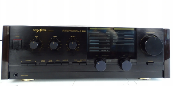

Grundig - Fine Arts A-9000
Typ sprzętu: Wzmacniacze Stereo
Producent: Grundig
Model: Fine Arts A-9000
76% Jakość/Cena 72% Ocena ogólna
Dobry
(3.6/5)
(3.6/5 na podstawie 5 opinii)
