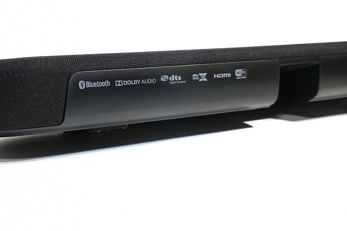

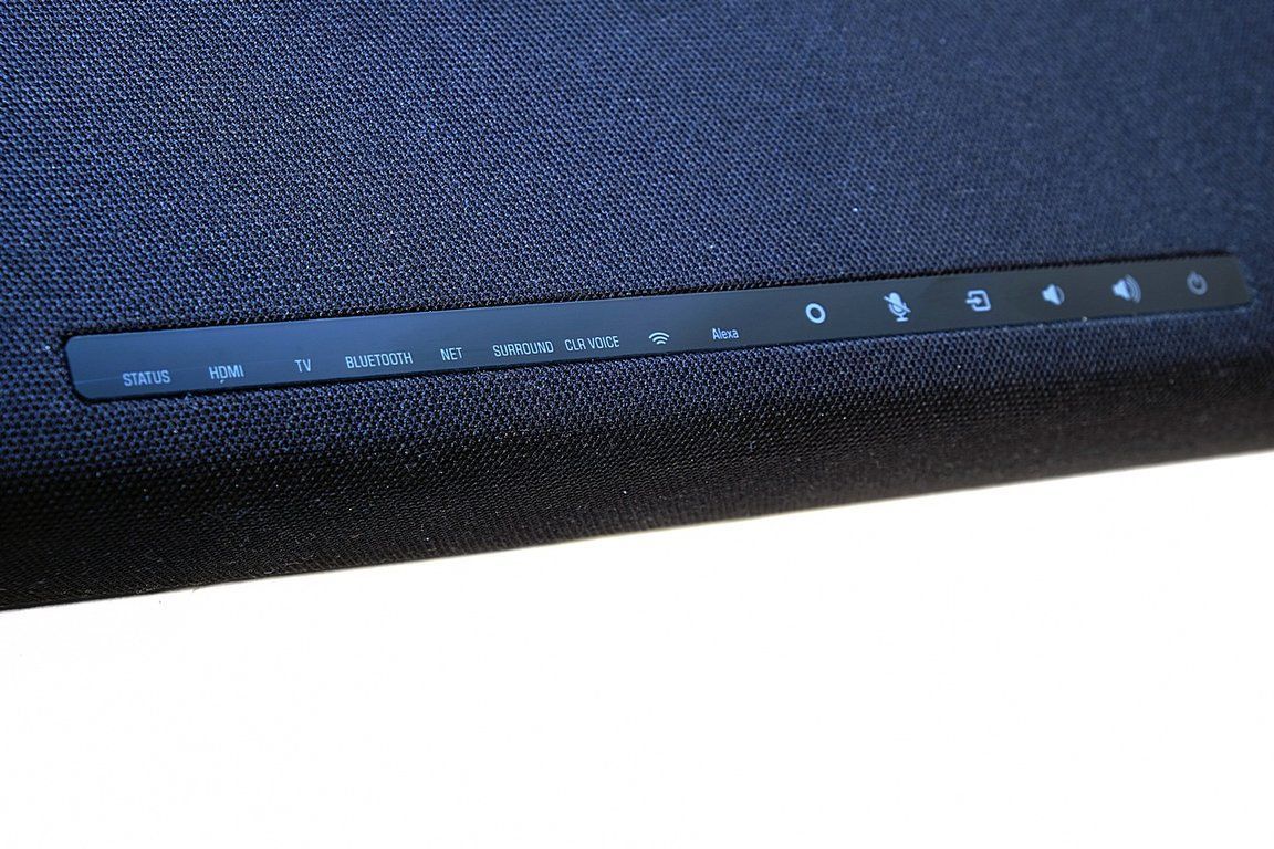

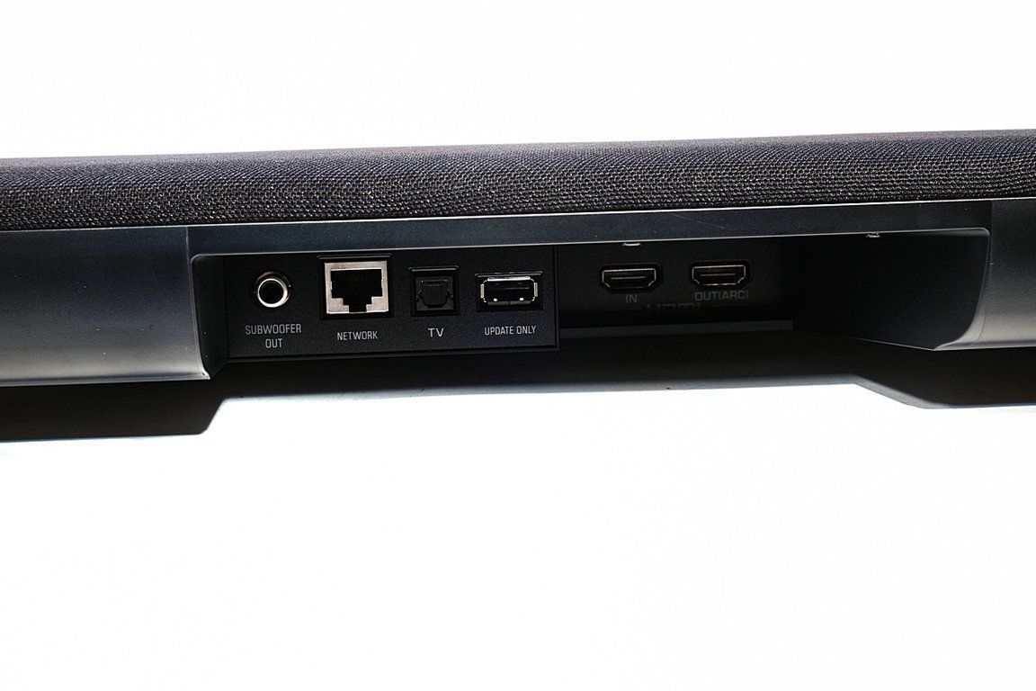

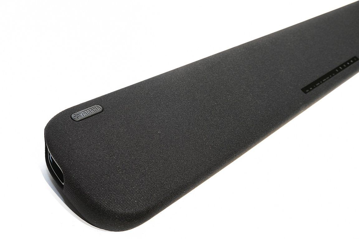

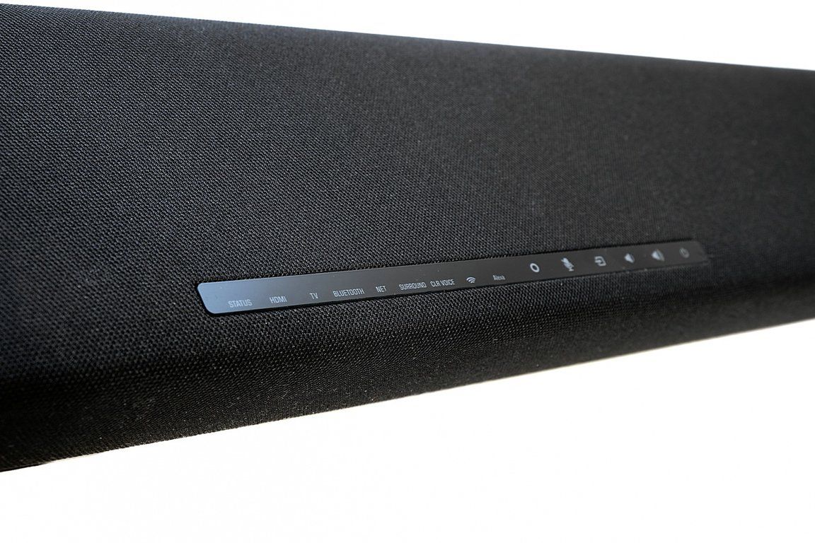

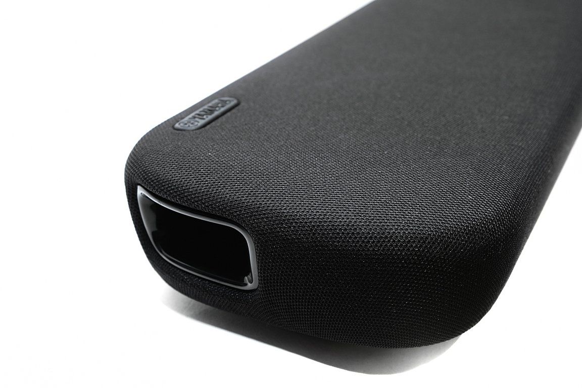

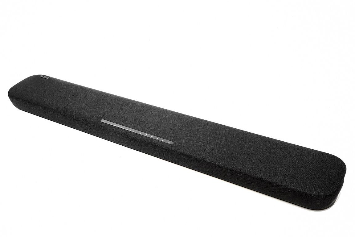

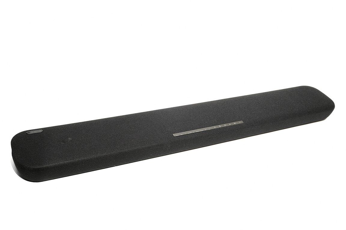

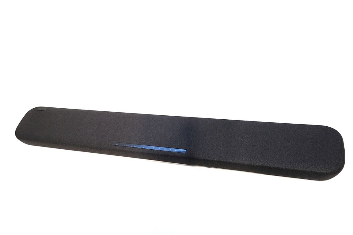

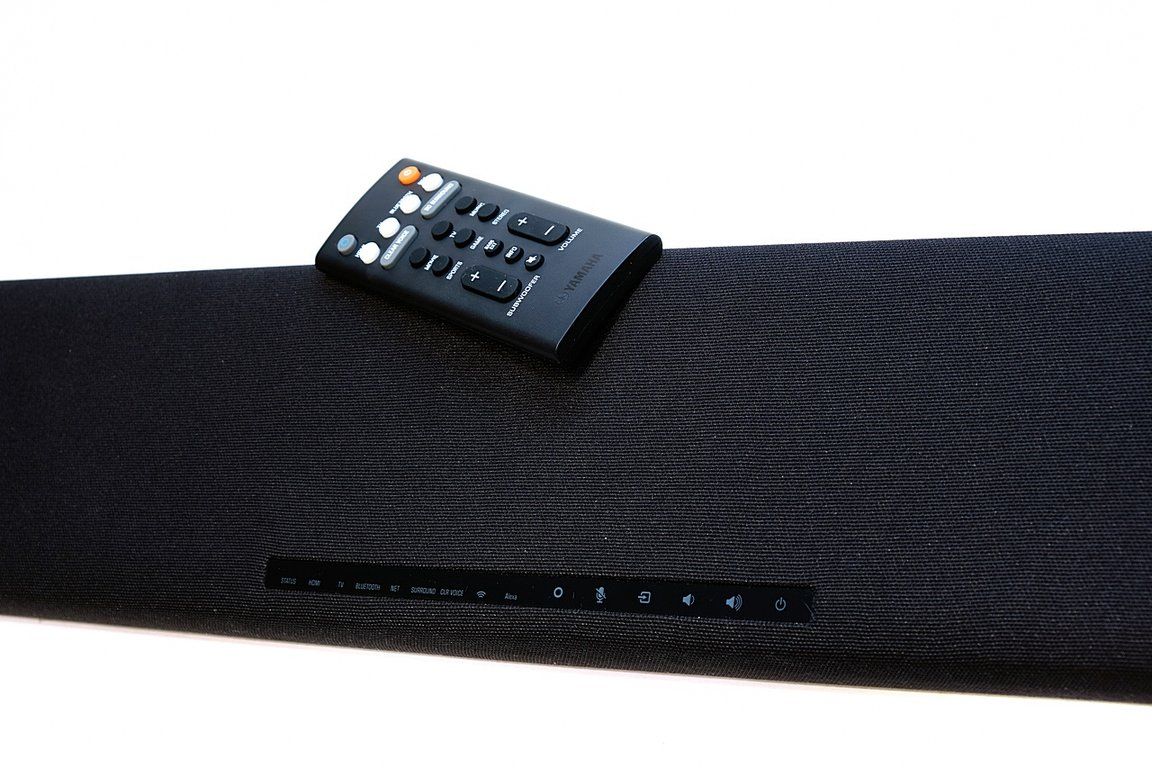

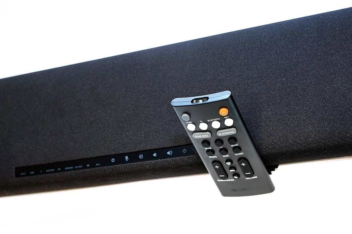

Yamaha YAS-109 zarówno na pierwszy, jak i każdy kolejny rzut oka niczym specjalnym, na tle konkurencji, się nie wyróżnia. Ot blisko 90 cm spłaszczony „naleśnik” z tworzywa sztucznego w większej części widocznej powierzchni pokryty tekstylną, niezdejmowalną maskownicą. Z zalet natury użytkowej od razu warto wspomnieć, o tym, iż ów plastik ma dość matowa fakturę dzięki czemu nie dość, że nie jest narażony na irytujące kolekcjonowanie odcisków palców ciekawskich domowników, jak i niespecjalnie jest skory do ewentualnego generowania odblasków. Jedynym elementem o charakterze komunikacyjno-ozdobnym jest zlokalizowany tuż przy przedniej krawędzi wąski pasek akrylu pod którym ukryto dwa bloki mikro-ledów informujących o statusie pracy i uaktywnionej w danym momencie funkcji. W pierwszym znajdziemy 9 diod odpowiedzialnych za przekazywanie informacji o statusie, wybranym wejściu (HDMI, TV (Toslink), Bluetooth, Net), uaktywnionej funkcji (surround, Clr Voice, Alexa). Natomiast w drugim sensory aktywujące sterowania głosem (Alexa), dezaktywację mikrofonu, wybór wejść, regulację głośności i włącznik główny . Na obu krańcach soundbara umieszczono wyloty układu bas refleks wspomagającego reprodukcję najniższych składowych. Z kolei na ścianie tylnej interface’y przyłączeniowe ukryto w stosownych wykuszach. Gniazdo zasilające (niestety w formie „ósemki” – C8) otrzymało własną „wnękę”, natomiast w sekcji dźwiękowo/wizualnej znajdziemy wyjście na subwoofer (mini jack), port Ethernet, wejście optyczne Toslink (oznaczone jako TV), port USB (przeznaczony wyłącznie do update’ów firmware’u), oraz wejście i wyjście HDMI). W komplecie znajduje się również niepozorny, lecz zaskakująco poręczny pilot i przewód Toslink. Oczywiście nic nie stoi na przeszkodzie, żeby całością sterować głosowo (Alexa) wspomagając się dedykowaną aplikacją Sound Bar Controller, jednak pozornie archaiczny pilot może się jednak przydać m.in. do ustawienia jasności iluminacji diod, opcji standby, czy poziomem kompresji.

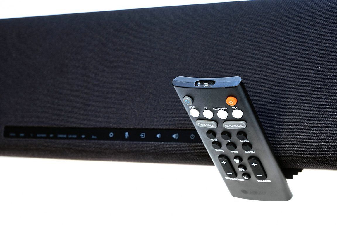

Nie będę ukrywał, że do tytułowego soundbara nie przekonałem się od razu i nie miałem w związku z tym jakiś szczególnych oporów. Bo takowe opory miałem i co gorsza, tuż po uruchomieniu 109-ki wszystkie one okazały się całkowicie uzasadnione. Wyciągnięta prosto z pudełka Yamaha zagrała bowiem tak jak wyglądała – płasko i szaro. Czyli co? Z poczuciem moralnego zwycięstwa i mając potwierdzenie uparcie głoszonych tez spokojnie mógłbym całość z powrotem spakować do kartonu i odesłać dystrybutorowi. Kierowany jednak wrodzoną ciekawością sięgnąłem po znajdującego się w zestawie pilota i … instrukcję obsługi a następnie, wbrew stereofonicznym przyzwyczajeniom uaktywniłem zaimplementowane „wodotryski”, czyli 3D surround, CLEAR VOICE i BASS EXT. Zdrada dogmatów, szaleństwo i czysty obłęd? Być może, jednak okazało się taka kuracja przyniosła zaskakująco pozytywne rezultaty. Jak za dotknięciem czarodziejskiej różdżki zniknęły sygnalizowane na wstępie szarość i płaskość. W dodatku jakiekolwiek analogie z walorami dźwiękowymi współczesnych odbiorników TV stały się wysoce niestosowne i wręcz kuriozalne, gdyż nauszne obserwacje i idące za nimi wnioski były dla cienkich jak opłatek ekranów miażdżące.

Wejścia: HDMI, Toslink
Wyjścia: HDMI, Subwoofer
