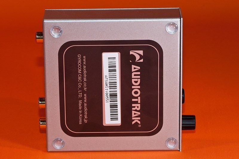

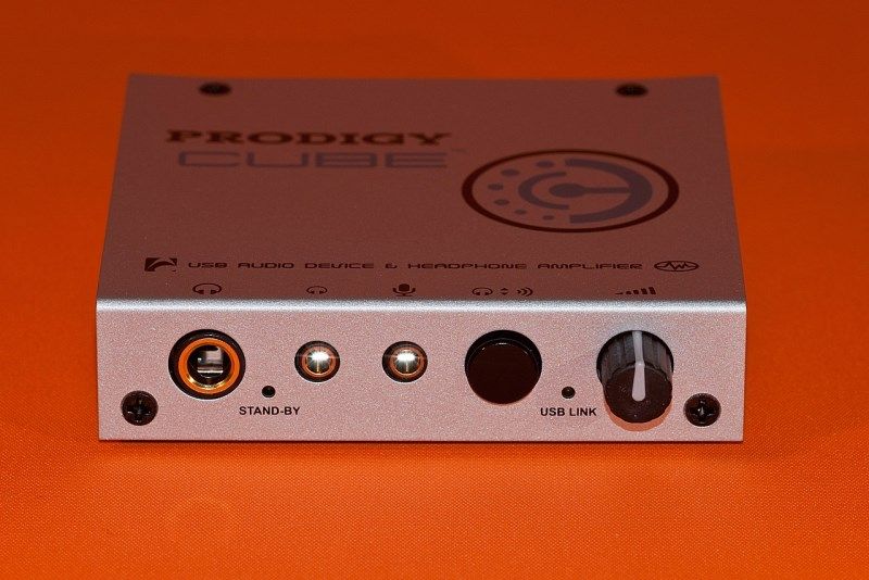

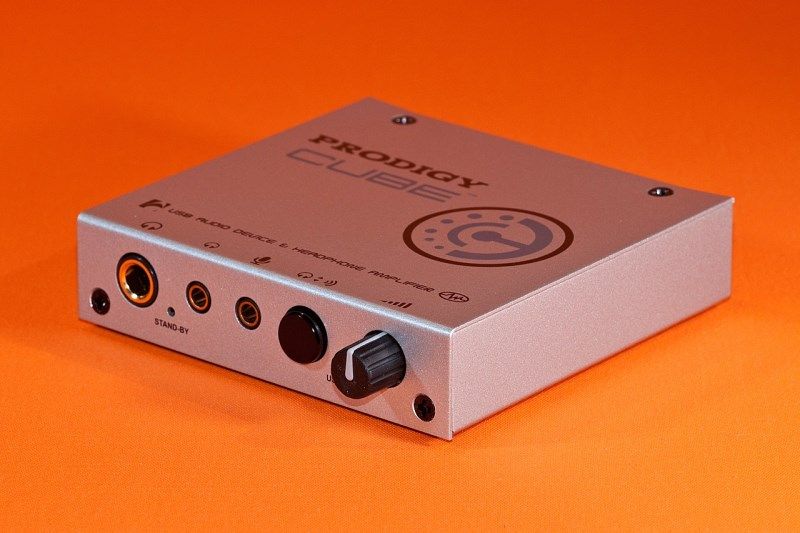

Choć design frontu, rozplanowanie gniazd i dbałość o szczegóły wypadają zdecydowanie lepiej niż u starszego brata, to jednaj biorąc do ręki to maleństwo od razu widać gdzie poczyniono oszczędności. Korpus Audista był solidny i sztywny, natomiast w Audiotraku zauważalnie ugina się w miejscu skręcenia niewielkimi śrubkami. Całe szczęście producent dołącza w opakowaniu oprócz zadziwiająco solidnych łączówek (ze złoconymi końcówkami) i przewodu USB również silikonowe stopki, które zalecam od razu przykleić. Jest to jeden ze sposobów, oprócz dociążenia przetwornika jakąś kamienną figurką, bądź innym bibelotem, sposobów na utrzymanie urządzenia w jednym miejscu. O ile używane podczas testów przewody USB Wireworlda (Ultraviolet i Starlight) były dość wiotkie, to już interkonekty Neotecha, nie wspominając o Goldenote Firenze wprawiały koreańskiego malucha w stan błogiej lewitacji. Dość jednak metafizyki.

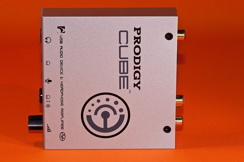

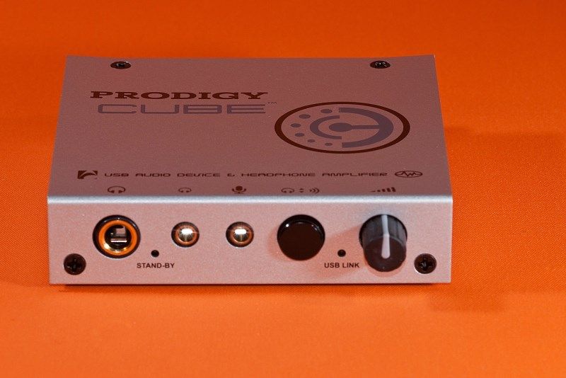

Płytę górną i frontową wykonano z jednego kawałka dość cienkiej blaszki przymocowanej do reszty korpusu czterema niewielkimi, czarnymi śrubkami. Ściana przednia pomimo swoich niewielkich wymiarów zdołała pomieścić podwójne wyjście słuchawkowe (na dużego i małego Jacka) przedzielone niewielką i zadziwiająco kulturalnie połyskująca dioda informująca o trybie stand-by, monofoniczne wejście mikrofonowe, selektor wyjść (słuchawki/RCA), kolejną diodę, tym razem informująca o wykryciu sygnału na wejściu USB i regulator głośności. Wszystkie ikony poszczególnych dziurek zostały przeniesione na górną część pokrywy, dzięki czemu uniknięto tak powszechnego przeładowania informacji.

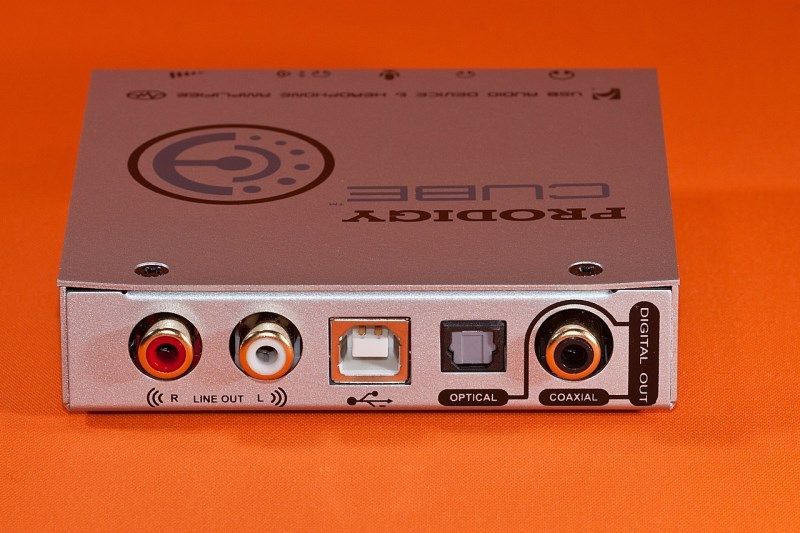

Tylna ścianka również została wykorzystana do granic przyzwoitości. Złocona para gniazd RCA, wejście USB typu B i para wyjść cyfrowych (optyczne i koaksjalne) zostawiły miejsce jedynie na niewielkie opisy. Gniazda sieciowego niema, gdyż Audiotrak czerpie energię z nadajnika USB, dzięki czemu staje się ciekawym rozwiązaniem dla osób dużo podróżujących z laptopem i chcących cieszyć uszy dźwiękiem lepszym niż jest w stanie zaoferować standardowa karta muzyczna.

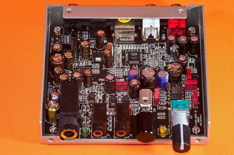

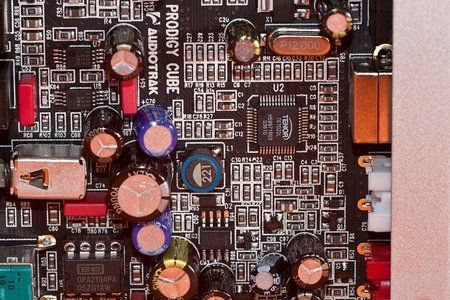

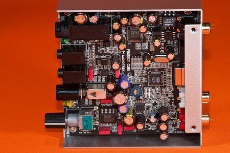

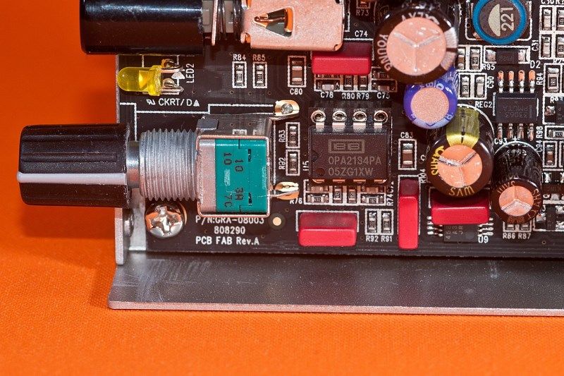

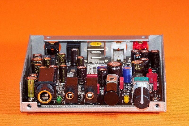

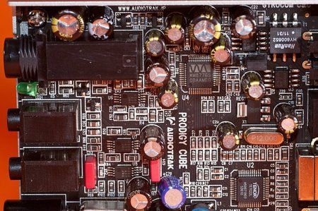

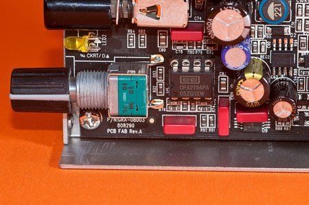

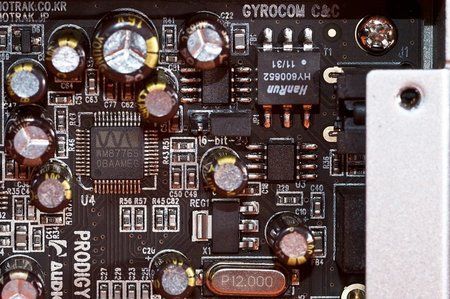

Wnętrze prezentuje się nad wyraz porządnie. W roli odbiornika USB pracuje jeden z najbardziej popularnych w ostatnich czasach układów Tenor TE 7022L (max 24 bit/96 kHz). Jako DACa użyto kości Wolfsona o symbolu WM 8776 ( w Audinście był WM8740). Stopień wyjściowy oparto na wzmacniaczach JRC 4580 a Burr Browna OPA2134 umieszczono na uniwersalnej podstawce precyzyjnej DIP umożliwiającej jego wymianę na inny układ. W dodatku dokładna instrukcja jak tego dokonać znajduje się w materiałach firmowych. Również pozostałe elementy dość schludnie umieszczone na płytce nie wskazują na jakąś specjalną troskę o koszty. W końcu, w urządzeniu za czterysta złotych widok OS-CONów Sanyo, czy WIMY nie jest taki oczywisty.
