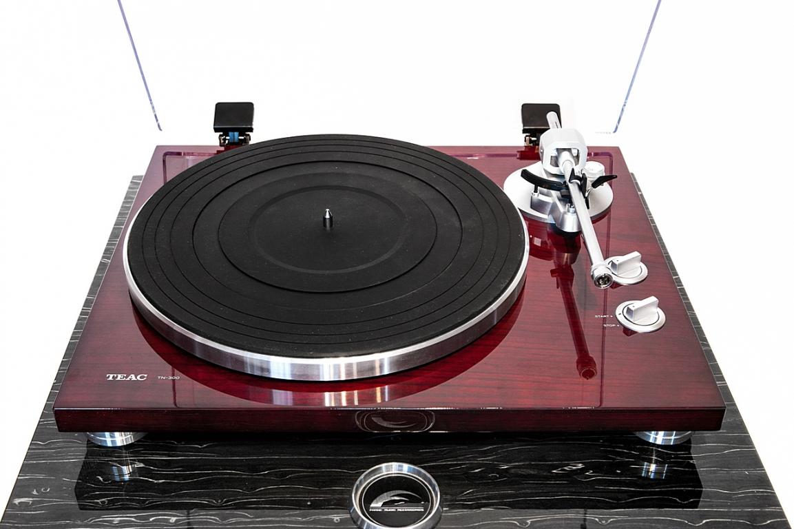

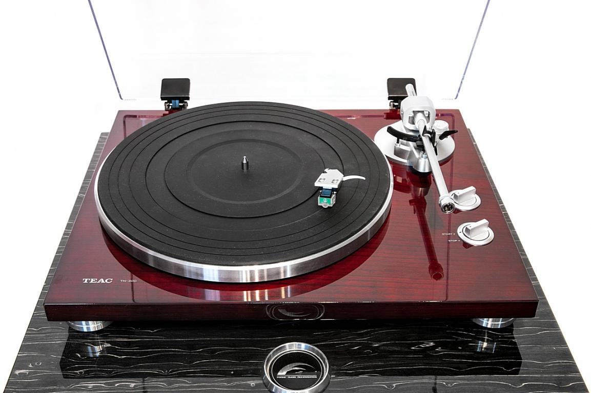

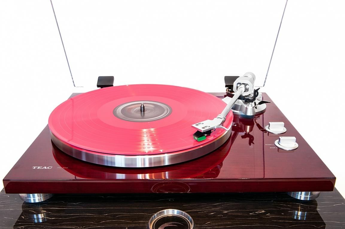

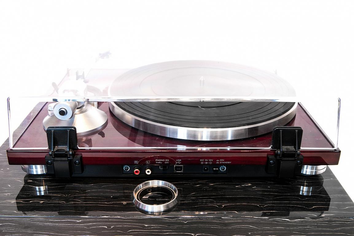

Patrząc na rodzinę dzisiejszego bohatera śmiało możemy uznać, że na tle piątki rodzeństwa 300-ka prezentuje się chyba najkorzystniej pod względem relacji jakość – cena. W niczym nie przypomina „kombajnu” LP-R500, nie jest tak utylitarnie surowa jak TN-100 i TN-200 a zarazem zdecydowanie tańsza od bazujących na niej, lecz lepiej wyposażonych i przy okazji „katafalkowo” wykończonych marmurem TN-500 i TN-570. Dodając do tego sześć wersji kolorystycznych mamy prawdziwy przebój rankingów sprzedaży, co z resztą zdążył już potwierdzić sam dystrybutor, a jeśli strona jakby nie było najbardziej zainteresowana oficjalnie przyznaje, że 300-ki idą jak ciepłe bułeczki to musi być naprawdę dobrze.
Trudno się z resztą temu dziwić, gdyż po pierwsze nawet osoba nie mająca praktycznie bladego pojęcia o analogu i pozbawiona nadprzyrodzonych zdolności manualnych z pomocą obrazkowej (oczywiście wzbogaconej polskim komentarzem) instrukcji obsługi dosłownie w pięć minut od wypakowania może cieszyć się brzmieniem płyt winylowych. W dodatku już na etapie unboxingu i montażu można poczuć się cokolwiek dziwnie, gdyż zarówno pierwszy rzut oka, jak i kontakt czysto organoleptyczny zupełnie nie wskazują na jego cenę. Powyższa uwaga dotyczy szczególnie dostarczonej na testy wersji w przepięknym, iście gabinetowym wykończeniu okleiną z drewna różanego. Pół żartem, pół serio można nawet stwierdzić, iż w ww. opcji TN-300 spokojnie można postawić obok elektroniki Accuphase’a, Triode Corporation, czy klasycznych Luxmanów i wcale nie będzie widać mezaliansu, przynajmniej natury wizualnej, bo co do brzmienia na razie nie będę psuł niespodzianki.

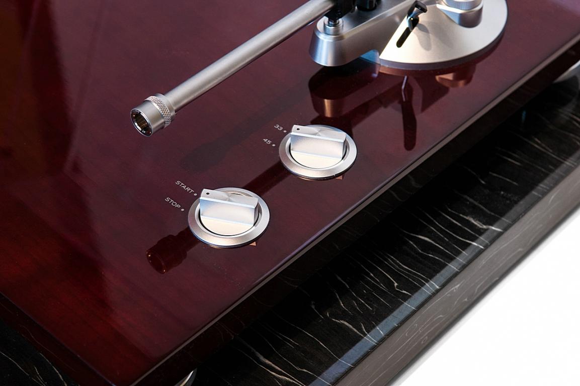

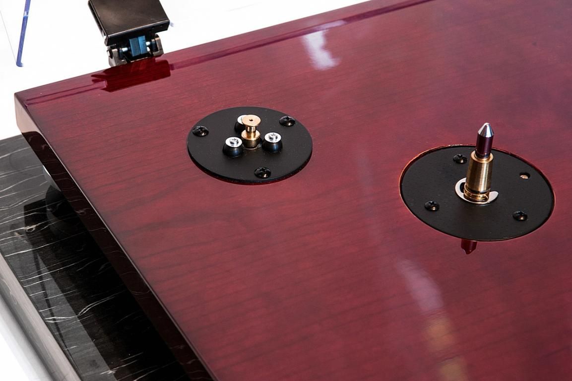

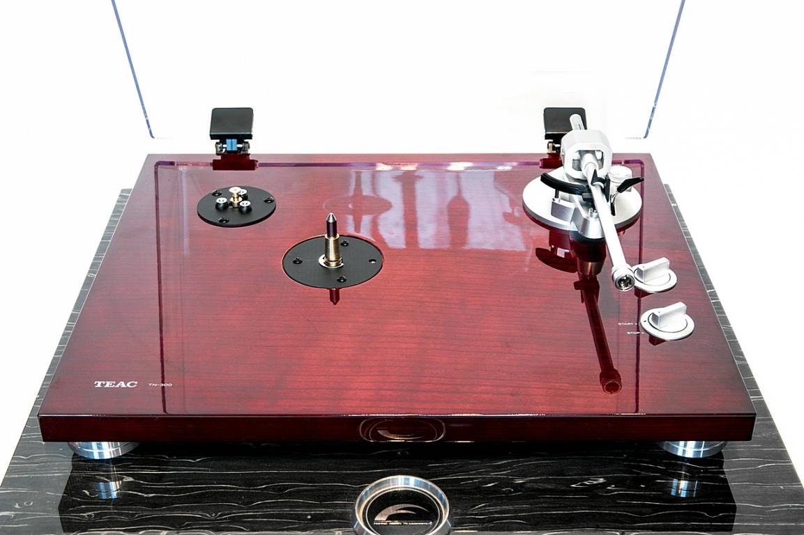

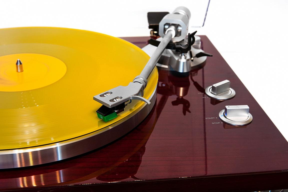

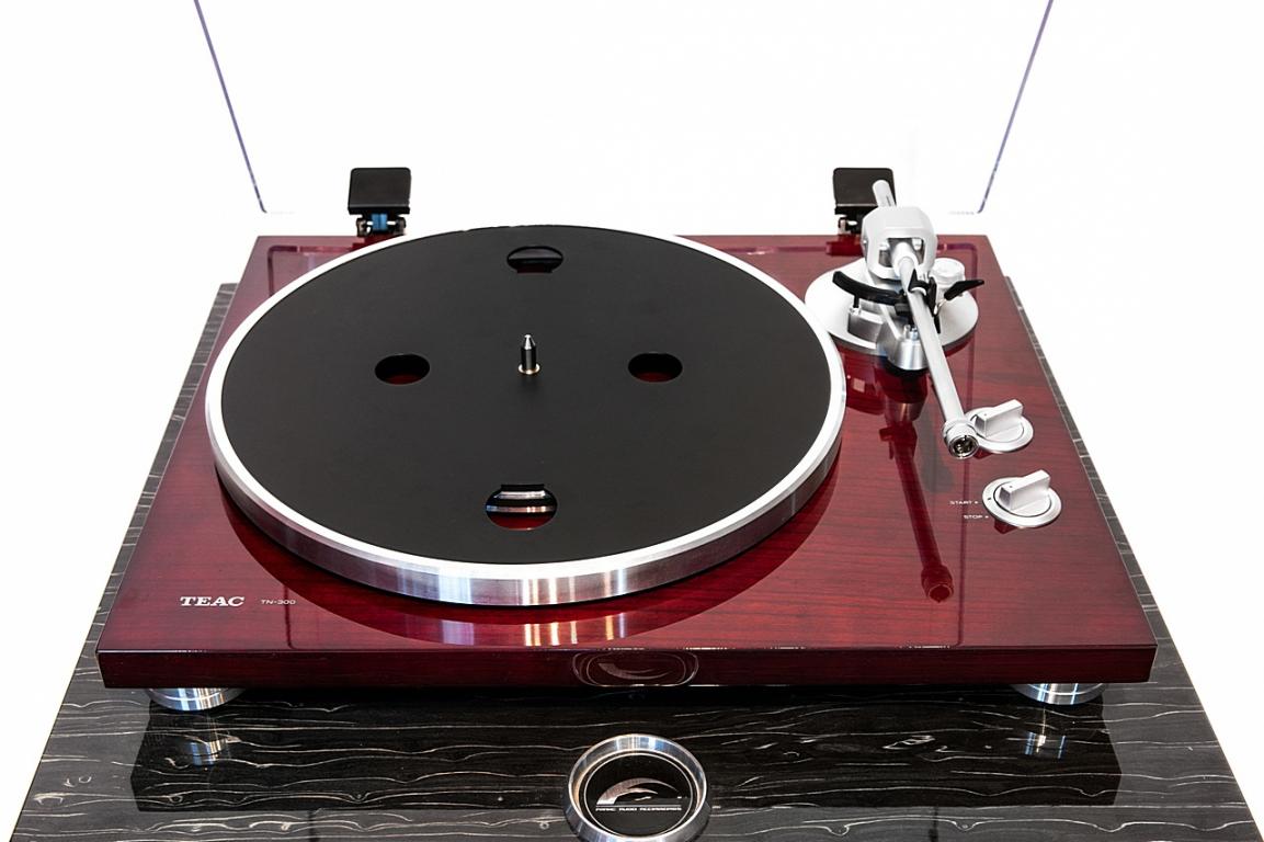

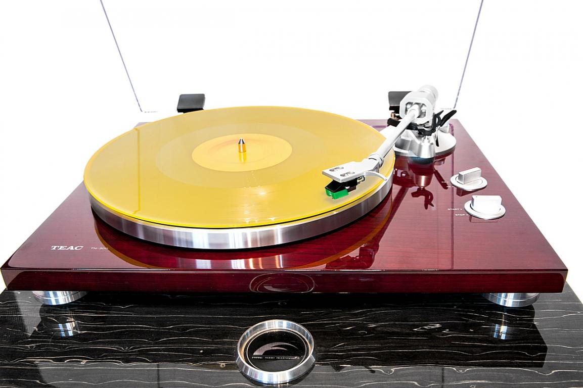

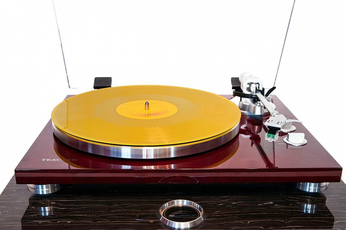

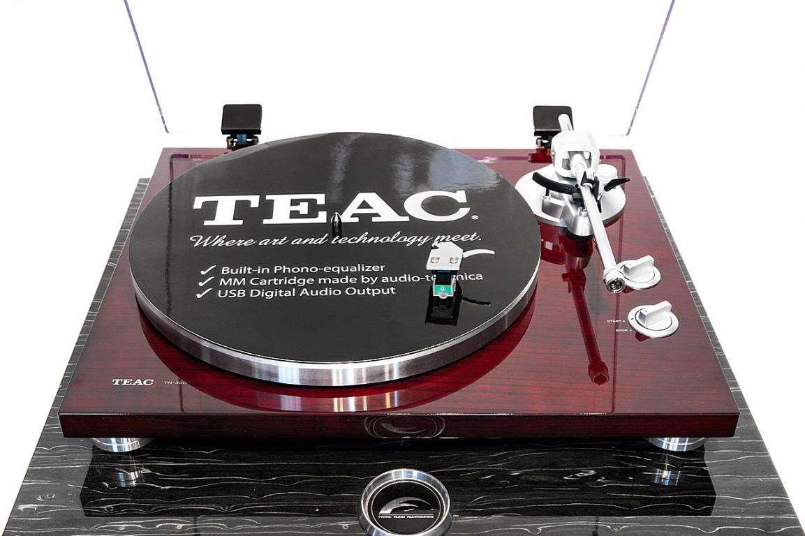

Plintę wykonano z solidnej płyty MDF i oklejono eleganckim fornirem, który z kolei pokryto kilkoma warstwami lakieru nadającemu całości fortepianowego połysku. Talerz też dziwnym trafem oparł się zakusom księgowych, gdyż zamiast spodziewanej plastikowej wytłoczki otrzymujemy porządny aluminiowy odlew. Podobnie miła niespodzianka spotyka nas przy inspekcji silnika – zero plastiku. Napęd przenoszony jest z pomocą płaskiego neoprenowego pasa, którym fabrycznie opasano ukryty pod płaszczyzną roboczą talerza „subplater”. W komplecie znajdziemy również gumową matę a jeśli ktoś boi się, że pod wpływem kurzu jej walory estetyczne ulegną osłabieniu zawsze może ją w czasie bezczynności ochronić firmową tekturką.

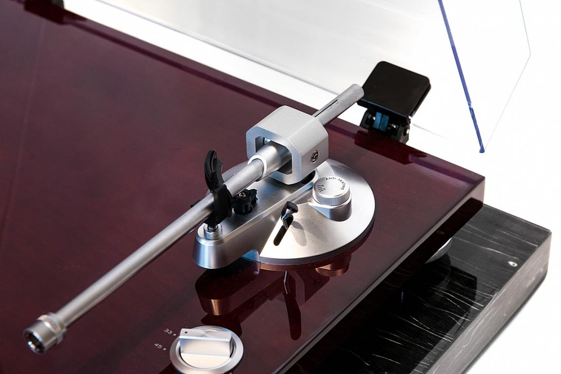

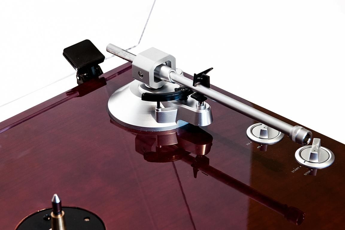

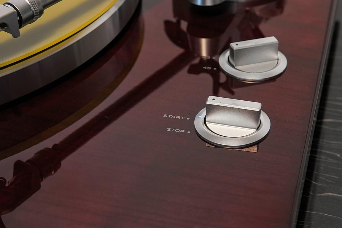

Proste, 8.8" ramię wyposażono w regulację docisku i pokrętło anti-skatingu a fabrycznie zamontowaną na head-shellu podstawową wkładkę MM Audio-Technica AT95E zakładamy w przysłowiowym mgnieniu oka. Jedyne o co w tym momencie prosi nas producent to prawidłowe ustawienie siły nacisku i anti-skatingu (układ magnetyczny) i voilà – możemy brać się za odsłuch. Oczywiście tak niezbędnych detali jak włącznik główny i selektor prędkości nie trzeba nigdzie szukać, gdyż pod postacią eleganckich aluminiowych pokręteł znajdziemy je w pobliżu ramienia. Ściana tylna, oprócz standardowych, acz co warte podkreślenia złoconych terminali RCA może pochwalić się również przełącznikiem umożliwiającym pominięcie wbudowanego phonostage’a i … portem USB ułatwiającym digitalizację domowej płytoteki. Jest oczywiście gniazdo dedykowane zewnętrznemu zasilaczowi wtyczkowemu i włącznik główny. Całość posadowiono na eleganckich, antywibracyjnych, aluminiowych(!!) nóżkach i oczywiście zaopatrzono w akrylową klapę chroniącą gramofon przed kurzem. Krótko mówiąc za 1 666 PLN otrzymujemy gramofon na tle którego znana i lubiana czeska (na „P”) i angielska (na „R”) konkurencja wypada cokolwiek blado.
No to teraz chwila prawdy, bowiem wygląd może i jest istotny, ale jak coś ewidentnie nie gra, to raczej nie ma szans, żeby na dłużej zagościć w systemach spragnionych winylowych doznań melomanów. Jednak od razu lojalnie uprzedzam, że do tytułowego gramofonu podchodziłem ze wzmożoną ostrożnością, gdyż nie oszukujmy się – może w przypadku damskiego obuwia „cena czyni cuda”, ale na poziomie Hi-Fi audio producenci za brzmienie każą sobie słono płacić. Nie chcąc jednak zbyt szybko psuć sobie humoru pierwszych kilkanaście odtworzeń poszło niejako „na sucho”, czyli najogólniej rzecz ujmując zajmując się innymi rzeczami co jakiś czas zmieniałem strony w „rozgrzewkowej” płycie korzystając w tzw. międzyczasie z innego źródła dźwięku. Kiedy wkładka miała już na koncie jakieś kilkanaście godzin pracy pod moim okiem (ile grała w salonie dystrybutora niestety nie udało mi się ustalić) uznałem, że nie ma co zwlekać, tylko trzeba wziąć byka za rogi i na spokojnie tytułowego Japończyka posłuchać. Nie chcąc jednak gościa zbyt mocno, przynajmniej na początku, deprymować poczęstowałem go kanarkowo żółtym singlem „Happy (From "Despicable Me 2")” Pharella Williamsa. To świetnie sprawdzający się w roli antydepresanta, oparty na niepozwalającym spokojnie usiedzieć w miejscu rytmie POP, ale taki w starym – dobrym stylu. Oprócz sampli i innych komputerowych wodotrysków mamy ustawione w drugim planie chórki, wyklaskiwanie linii melodycznej i sugestywnie zarysowany wokal prowadzący, czyli mieszankę mogącą już co nieco powiedzieć o możliwościach dzisiejszego bohatera.
W kategoriach bezwzględnych i porównując z np. dziesięciokrotnie droższą konkurencją można oczywiście skupić się na tym, czego na TEACu nie słychać, bądź co robi źle, ale tym razem nie o to chodzi. Chodzi za to o to, by wkraczając w dość mocno wyidealizowany świat analogu z możliwie niewielką kwotą mówiąc prosto z mostu nie tylko nie umoczyć, co się nie zrazić. A 300-ka owe warunki spełnia i to z nawiązką. Z dostarczoną przez producenta wkładką Audio-Technici i z pomocą wbudowanego phonostage’a stawia bowiem na umiar, rozsądek i przyjemność odsłuchu nawet nie próbując silić się na wyczynowość w jakimkolwiek podzakresie, czy aspekcie brzmienia. Za co w tym momencie należą jej się w pełni zasłużone brawa, bo nic tak nie rozczarowuje jak chwilowy zachwyt jakimś niuansem, np. nad-rozdzielczością, bądź potężnym basem, który po pierwszej euforii przechodzi w znużenie a następnie w psującą całą frajdę irytację. W zamian za fałszywe fajerwerki dostajemy rzetelne brzmienie stawiające właśnie na wspomniany umiar i równowagę. Jednak do dalszej bardziej dogłębnej analizy posłużyłem się nieco bardziej wymagającym materiałem i na talerzu umieściłem wściekle różowy, jubileuszowy album „The Pink Panther - Original Soundtrack” Henry’ego Manciniego. Może i temat przewodni jest jeśli nie najlepiej rozpoznawalnym, co na pewno jednym z kilku najlepiej znanych motywów muzycznych a samą zawartość tytułowego krążka zaliczyć można do gatunku lekkich, łatwych i przyjemnych to warto pamiętać o pewnym drobiazgu – do moi mili symfonika pełną gębą, a więc i poziom trudności jest nieporównywalnie wyższy od wcześniejszej rozgrzewki. Pamiętając wciąż o jego cenie brzmienie zaskakuje dojrzałością i ogładą. Może skraje pasma niespecjalnie absorbują uwagę, ale w takiej lekko przyciemnionej tonacji orkiestra brzmi nader dostojnie a w kulminacyjnych momentach wręcz spektakularnie czarując sporym wolumenem i swobodą. Barwy może i są nieco przygaszone, lecz o ile na symfonice wymaga to chwili akomodacji to na ostrzejszym i bardziej „garażowym” repertuarze procentuje odfiltrowaniem irytujących zazwyczaj pików. Równie miłą niespodzianką jest całkiem dobra rozdzielczość i selektywność dzięki czemu dalsze plany nie tracą zbyt wiele na zróżnicowaniu i nie zlewają się w bezkształtne, impresjonistyczne plamy dźwiękowe. Wspomniany przed chwilą aspekt dynamiczny świetnie sprawdził się na dalekim od audiofilskich uniesień albumie „Hardwired…To Self-Destruct (Deluxe)” Metallicy, gdzie uskuteczniana przez zespół bezpardonowa muzyczna nawalanka cały czas pozostawała czytelna, piekielnie szybka i potężna zarazem. Brawo TEAC!

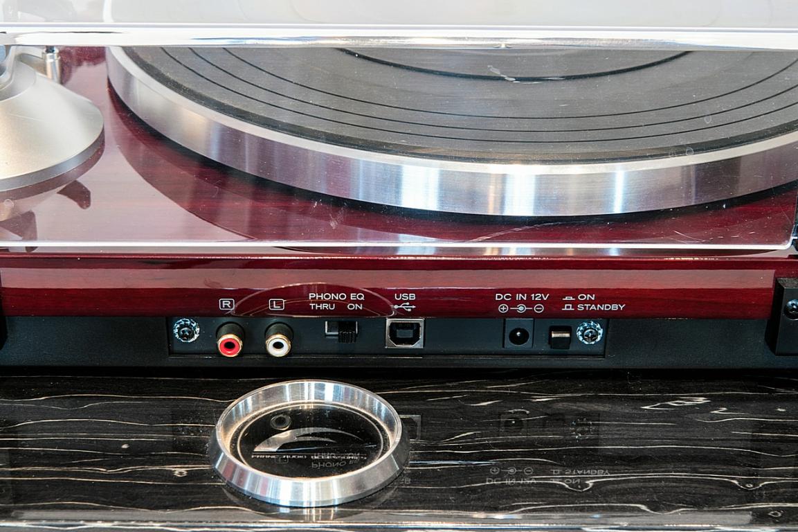

To jednak nie wszystko, gdyż niejako na deser pozostawiłem sesję z odłączonym wbudowanym phonostage i TN-300 wpiętym do mojego dyżurnego Tellurium Q Iridium. I to był przysłowiowy strzał w dziesiątkę. Angielski preamp dopalił emocjonalnie, dosaturował przekaz i uwolnił drzemiący, jak się okazało całkiem spory potencjał, drzemiący we wkładce. Scena zyskała dodatkową przestrzeń a lekko wycofana wcześniej góra nabrała złocistego blasku. Krótko mówiąc decydując się na tytułowy gramofon spokojnie można eksperymentować z przedwzmacniaczami phono, gdyż tak transport, jak i wkładka są tego warte.
Po ponad tygodniu użytkowania Teaca TN-300 w swoim systemie wiem jedno. Jeśli ktoś szuka niedrogiego, perfekcyjnie wykonanego, banalnie prostego tak w konfiguracji, jak i codziennej obsłudze gramofonu a przy okazji nie dysonuje jakąś zawrotną kwotą, to zamiast przeglądać aukcje z ekshumowanymi szrotami powinien w te pędy udać się do najbliższego salonu Top Hi-Fi i zakończyć swą nierówną walkę z materią. Wierzcie, bądź nie, ale TN-300 to świetny gramofon i to niekoniecznie na początek przygody z winylem.
