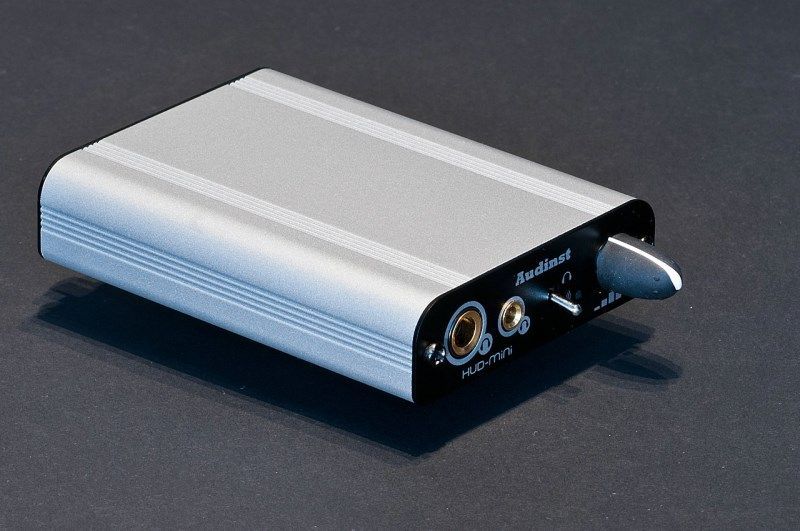

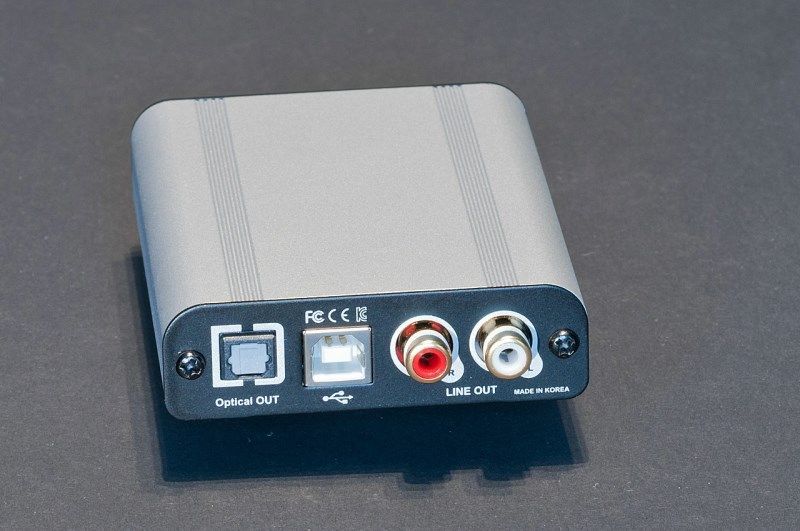

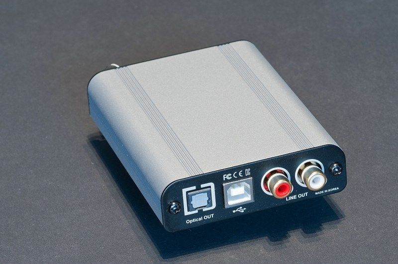

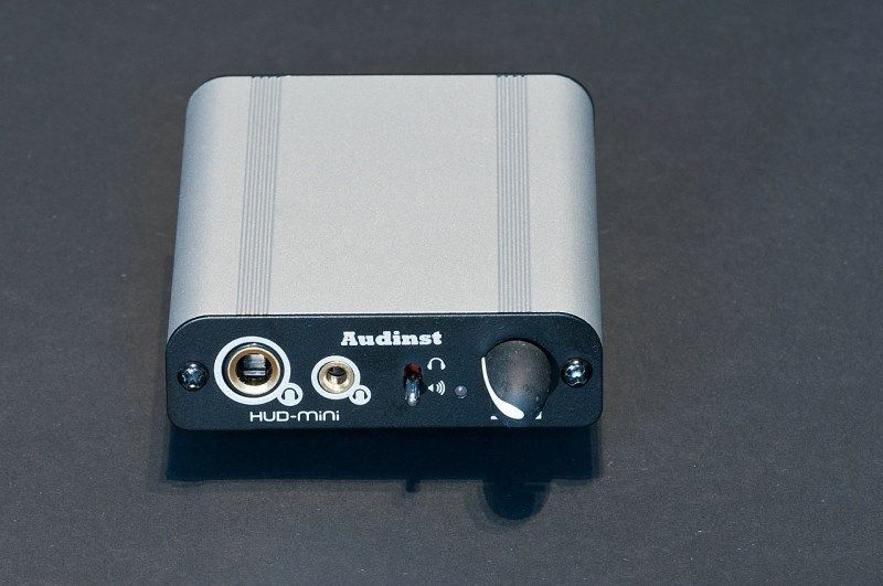

Korpus wykonano z zamkniętego, zaokrąglonego aluminiowego profilu a na przykręcane panele przedni i tylni przeznaczono dość cienkie blaszki. Front z ledwością mieści parę gniazd słuchawkowych (mały i duży jack), hebelkowy selektor wyjść, niewielką diodę sygnalizująca stan pracy i gumowaną gałkę regulacji głośności. Tylna ściana również nie oszałamia przepychem. Wyjście optyczne, wejście USB i dość blisko siebie osadzone gniazda RCA to wszystko, co udało się zmieścić na tak mikroskopijnej powierzchni. Projektując jednostkę na wskroś mobilną zdecydowano się na układ zasilany wyłącznie poprzez złącze USB, więc próżno szukać wejścia na zewnętrzny zasilacz.

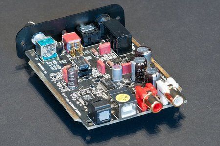

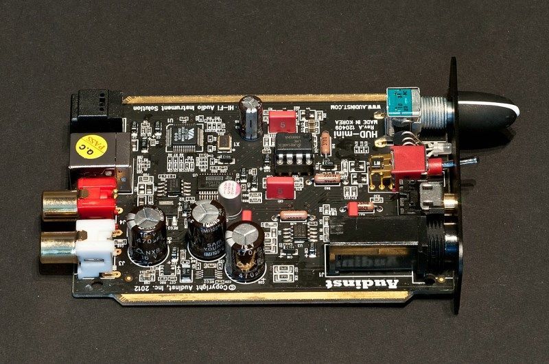

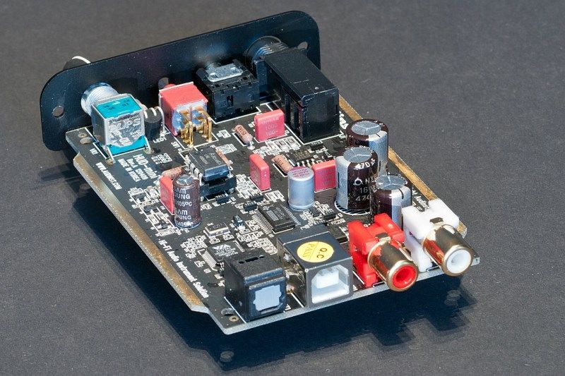

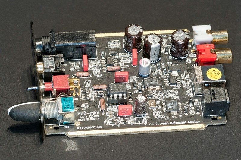

Wnętrze obudowy szczelnie wypełnia płytka drukowana z wlutowanymi gniazdami i potencjometrem. Uwagę przykuwa pokaźnych rozmiarów kontroler USB, którym okazał się 8-kanałowy VIA Envy VT1728A zdolny obsłużyć sygnał do 24-bit/192kHz. Jego „limiterem” nie jest o dziwo kość DACa – Burr Brown PCM1791A, który również spokojnie daje sobie radę z formatem 24-bit/192kHz. Pytanie co powstrzymało producenta przed „pójściem na całość” i zaoferowaniem HUD-Mini z dedykowanymi sterownikami umożliwiającymi, dzięki trybowi asynchronicznemu, obsługę sygnałów powyżej 24-bit/96kHz. W moim systemie niestety nie miałem okazji sprawdzenia jak wygląda próba wymuszenia na Audinscie pracy z plikami przekraczającymi deklarowane przez producenta parametry, ale dystrybutor zaliczył kilka „blue screenów” i dał sobie spokój. W związku z powyższym wszelkie próby „bezinwazyjnego tuningu” nabywcy mogą przeprowadzać wyłącznie na własną odpowiedzialność, choć nie wiem , czy nie warto byłoby przyjrzeć się roli układu PCT 25VF512A. Całe szczęście w torze analogowym jest już zdecydowanie normalniej. Stopień wyjściowy oparto na LME49860 osadzonym na uniwersalnej podstawce ułatwiającej eksperymenty z innymi układami, a gniazdem słuchawkowym zaopiekował się Analog Devices AD8397.
