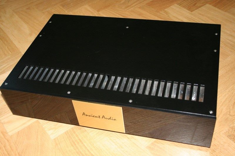

Wyroby firmy Ancient Audio walą aparycją jak młotkiem. Takie zdanie kiedyś mi się pomyślało na widok odtwarzacza Lektor i chyba nadal jest aktualne. Przyznaję, młotek jest elegancki, złocony, ale zawsze jednak cios. Pierwszy Generator zachowuje cechy wzornicze reszty oferty, no, może jest nieco bardziej stonowany, a to dlatego, że nie zastosowano w nim lamp, które mogłyby harmonizować ze złotem i czernią obudowy. Oprócz kolorystyki, którą AA dzieli na przykład z Audio Note, jest jeszcze druga cecha charakterystyczna, jaką jest ewidentna ręczność wykonania. Owszem, wszystko jest równo, nic nie odstaje, powierzchnie wypolerowane, a mimo to jakoś czuje się, że to produkcja jednostkowa, z którą komputery nie miały wiele wspólnego. Ja tam jakoś lubię ten styl, przypomina mi lata 90., kiedy w ten sposób wyglądały wszystkie urządzenia poza tanimi „japończykami”. Ręczna robota była synonimem dobrej jakości, a trochę krzywa śrubka nie przeszkadzała, bo sugerowała obecność duszy. Zresztą akurat śrubkami Generator nie może się chwalić, bowiem górną płytę pokrytą jak należy czarnym lakierem zdobią zwykłe jasne łby śrub ze sklepu żelaznego. Podejrzewam, że jest to sprytny podstęp pana Waszczyszyna, aby skupić uwagę recenzentów przekonanych, że oto znaleźli niedoróbkę. Recenzent nasycony odejdzie, wymachując śrubką jak ubitym zającem, a producent będzie miał spokój. A, niedoczekanie!

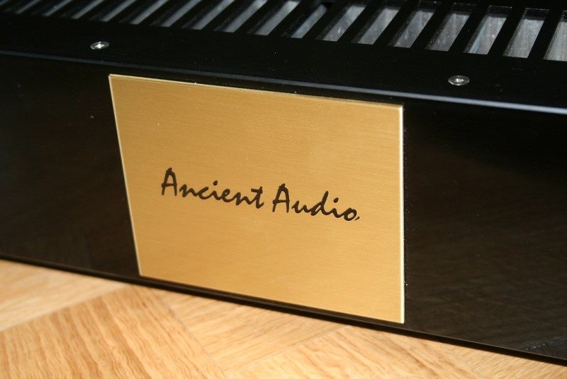

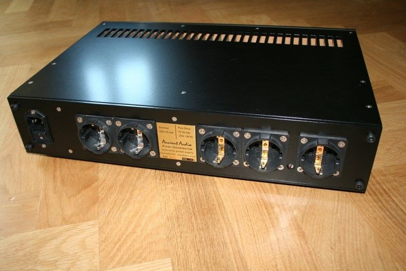

Jak widać na fotografiach, Generator to ładna bryła, z przodu ozdobiona typową dla AA płytką z logo. Z tyłu umieszczono rząd bardzo dobrej jakości japońskich gniazd schuko, typowo dla kondycjonerów podzielonych na grupy. Jest ich pięć, co uważam za liczbę minimalną dla systemu audio. Piątkę jestem w stanie zagospodarować w całości, czasem przydałaby się szóstka. Gramofon, phono, przetwornik, napęd, monobloki i przedwzmacniacz. Ups. Siedem, tyle to nawet w Erze nie dają. Na szczęście używam wzmacniacza zintegrowanego.

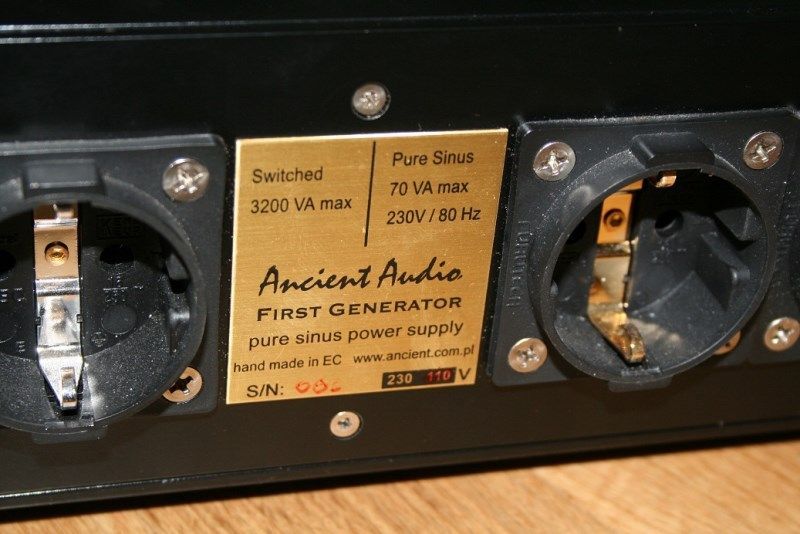

Gniazda z tyłu są pogrupowane, jednak te grupy nie są takie zupełnie typowe. Standardowo znajdują się tam dwa gniazda na urządzenia o większym poborze (np. monobloki), jednak są one filtrowane (o ile można tak powiedzieć) tylko za pomocą kawałka przewodu, co wydaje mi się ekstrawagancją. W tej sytuacji chyba lepiej powinno sprawdzić się wydzielone gniazdo w ścianie dla wzmacniaczy mocy. Trzy pozostałe gniazda służą do podłączania urządzeń o niższej mocy (przedwzmacniacze i źródła) i główna funkcja Generatora (czyli generowanie) skupia się właśnie na nich. Wśród nich jedno dodatkowo pełni nietypową rolę „włącznika” o regulowanej czułości. Funkcja ta służy do przywracania zasilania całego systemu po włączeniu urządzenia wpiętego w gniazdo „włączające”. Pozwala to obudzić cały system za pomocą na przykład odtwarzacza CD sterowanego pilotem. Generator reaguje na wzrost poboru mocy w tym gniazdku i załącza pozostałe. W celu łatwiejszego dostosowania do różnych urządzeń, „próg pobudzenia” tego gniazda jest regulowany pokrętłem na tylnej ścianie. Ogólnie wydaje mi się to rozwiązaniem egzotycznym i dostosowanym raczej do konkretnego systemu, na przykład urządzenia po włączeniu przechodzące automatycznie w stand-by mniej na tym skorzystają, jednak jest to niewątpliwie ciekawa funkcja.
Urządzenie AA nie jest typowym filtrem, ani też typowym kondycjonerem z separacją transformatorową od sieci. Jak wskazuje nazwa, jest to generator prądu zasilającego. Innymi słowy, trzy gniazda niskoprądowe zasilane są w prąd o odtworzonej sinusoidzie, całkowicie odseparowany od sieci. Ty, co różni Generatora od innych tego typu urządzeń (ostatnio jest na rynku trochę domowych zasilaczy generujących czysty prąd, również z Chin), jest nietypowa częstotliwość. Jest to 80 Hz, co według producenta ma istotne znaczenia dla komfortu działania sprzętu i dla jakości dźwięku. Według informacji producenta, w porównaniu z 50 Hz kondensatory ładowane są mniejszym prądem, transformatory sieciowe pracują w lepszych warunkach i mniejsze są zakłócenia, generowane przez zasilacze. Efektem ma być lepszy dźwięk, chociaż z drugiej strony można spodziewać się, że niektóre urządzenia, zwłaszcza zza Oceanu, nie będą chciały pracować w takich warunkach, za względu na obecność „zabezpieczeń geograficznych”.

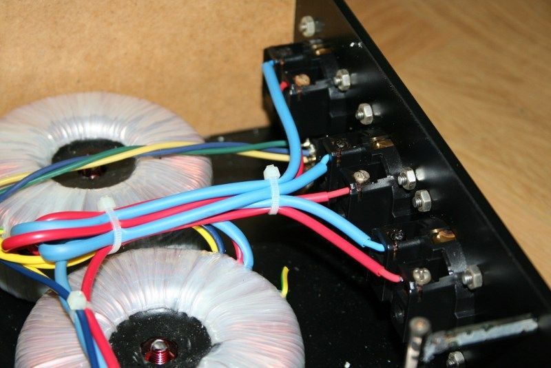

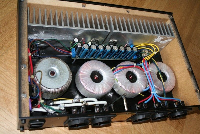

Wnętrze Generatora wygląda ciekawie, ze względu na szereg dużych toroidów, co do których w pierwszej chwili trudno zgadnąć, do czego służą. Po chwili da się zauważyć, że jeden z nich jest większy od pozostałych i zapewne zasila sekcję generatora, natomiast rola pozostałych nie jest dla mnie jasna. Mogą służyć do separacji gniazd niskoprądowych od sieci i od siebie nawzajem (choć w urządzeniu regenerującym sinusoidę chyba nie jest to potrzebne?). Ale być może celem ich obecności jest zwiększanie napięcia na wyjściach regenerowanych. Wskutek obecności takiej ilości drutu nawojowego, Generator mimo niezbyt wielkich rozmiarów jest zdecydowanie ciężki.
