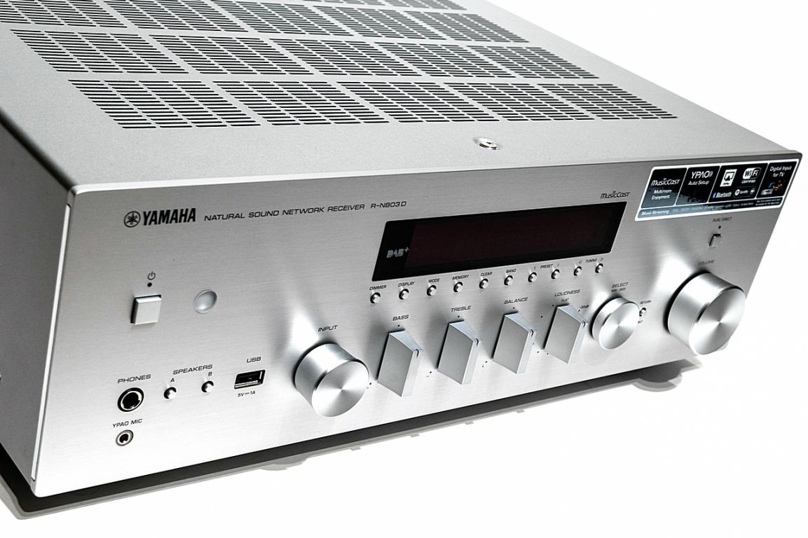

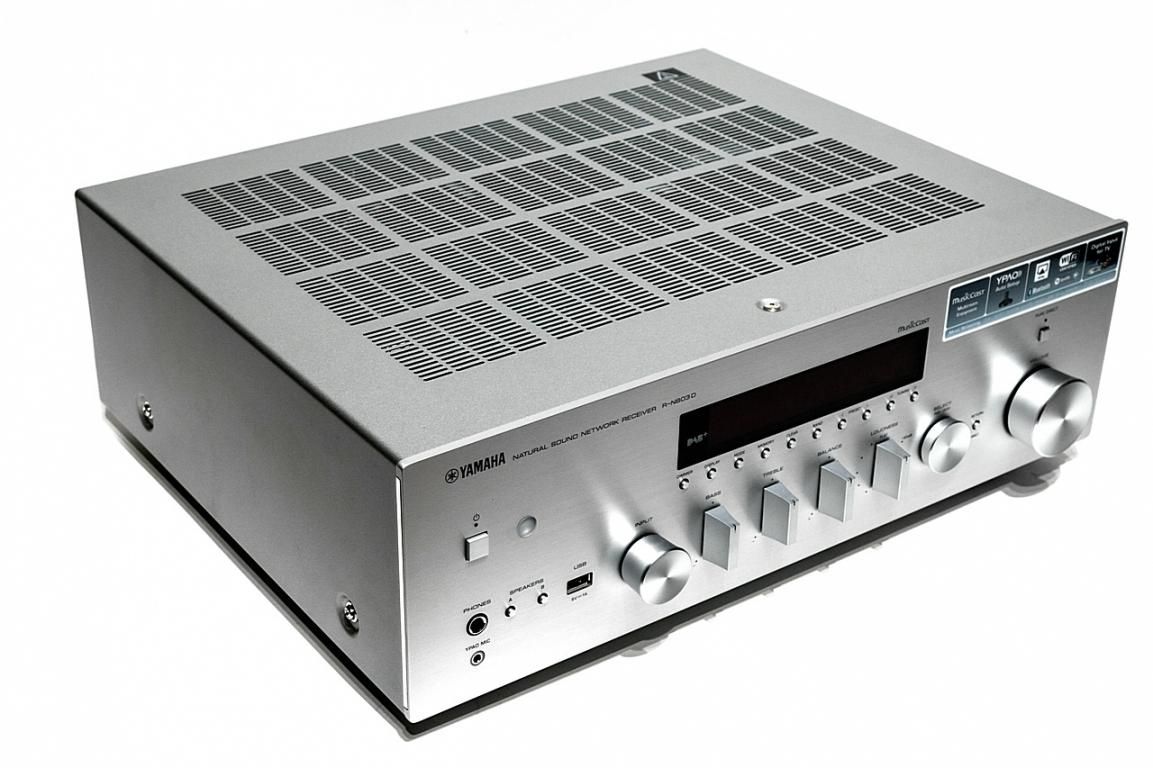

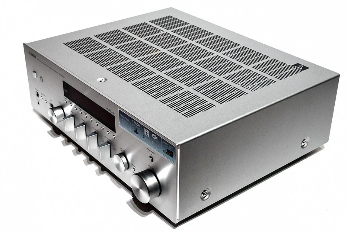

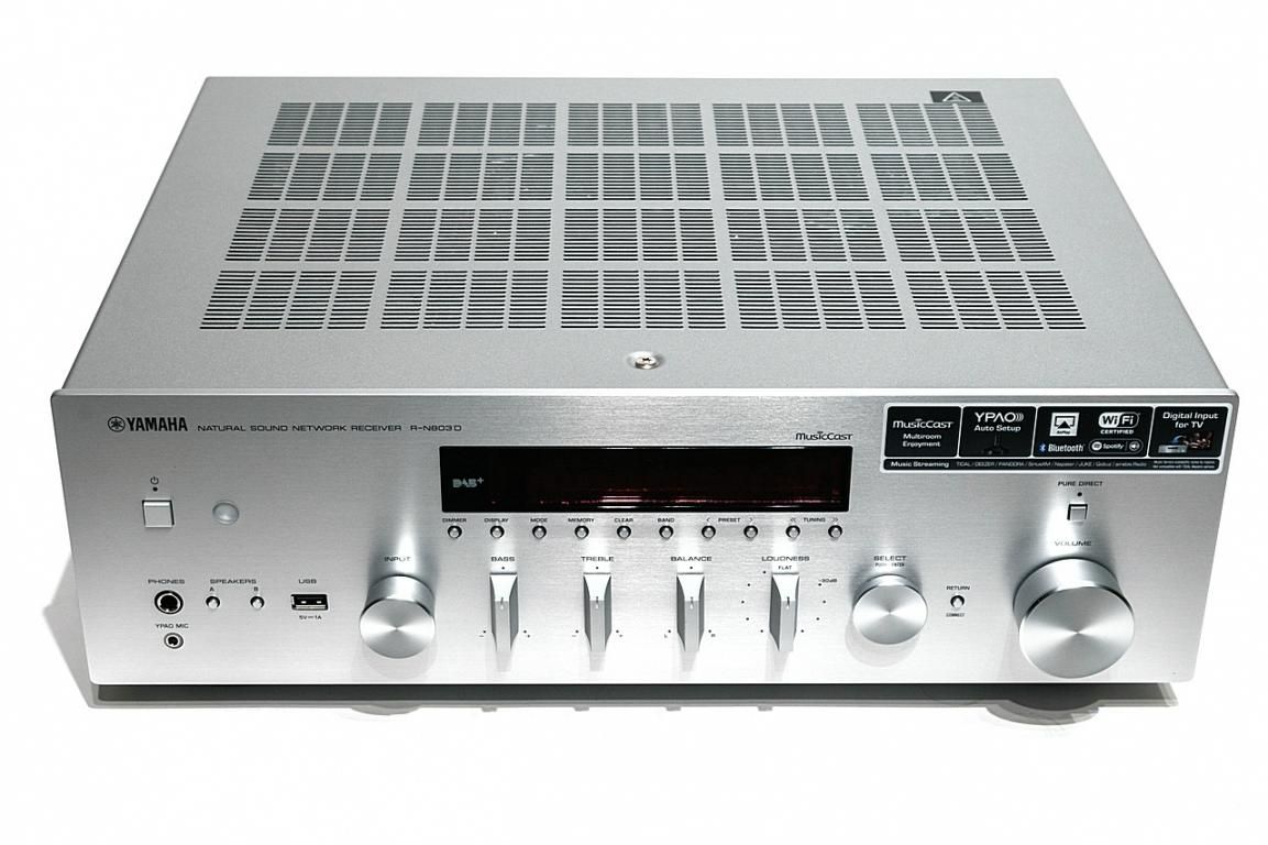

Na pierwszy rzut oka Yamaha R-N803D wygląda całkowicie normalnie a wręcz zadziwiająco podobnie do swoich protoplastów sprzed lekko licząc jeśli nie kilkudziesięciu, to przynajmniej kilkunastu lat. Proszę mnie tylko źle nie zrozumieć – powyższe zdanie nie jest bowiem krytyką a jedynie komplementem. Komplementem wynikającym z faktu powrotu do sprawdzonych wzorców, oraz przypomnieniu sobie, że potencjalny nabywca wcale nie musi być sprzętowym geekiem, tylko kupując wzmacniacz chce go po prostu, najzwyczajniej w świecie po wyjęciu z pudełka używać bez habilitowania się i doktoratu z robotyki. Oczywiste? Wydawałoby się, że bardziej już być nie może, jednak minione lata i usilne starania zaskakująco licznej grupy producentów sprawiły, że zniechęcenie do szeroko pojętego Hi-Fi przekroczyło punkt krytyczny a wraz z tym faktem przyszło opamiętanie. Okazało się bowiem, że sprzęt ma grać a zaawansowane systemy kalibracji, korekcje akustyki, multi-strefy, oraz cała ta domowa inteligencja może i świetnie wyglądają na filmach i dają pracę rzeszom mniej, bądź bardziej wykwalifikowanych specjalistów, to jednak przeciętny Kowalski woli od tego wszystkiego trzymać się możliwie daleko. A tytułowy amplituner swoją klasyczną aparycją wydaje się kusić – „choć do mnie, podejdź, dotknij, kup, ja jestem normalny”. Oczywiście to tylko pozory, ale pozory oparte nie na kłamstwie, czy jak kto woli marketingowym bełkocie, a doświadczeniu zdobytym podczas wprowadzania na rynek technologii MusicCast i … co wydaje się oczywiste ortodoksyjnie purystycznej serii S.

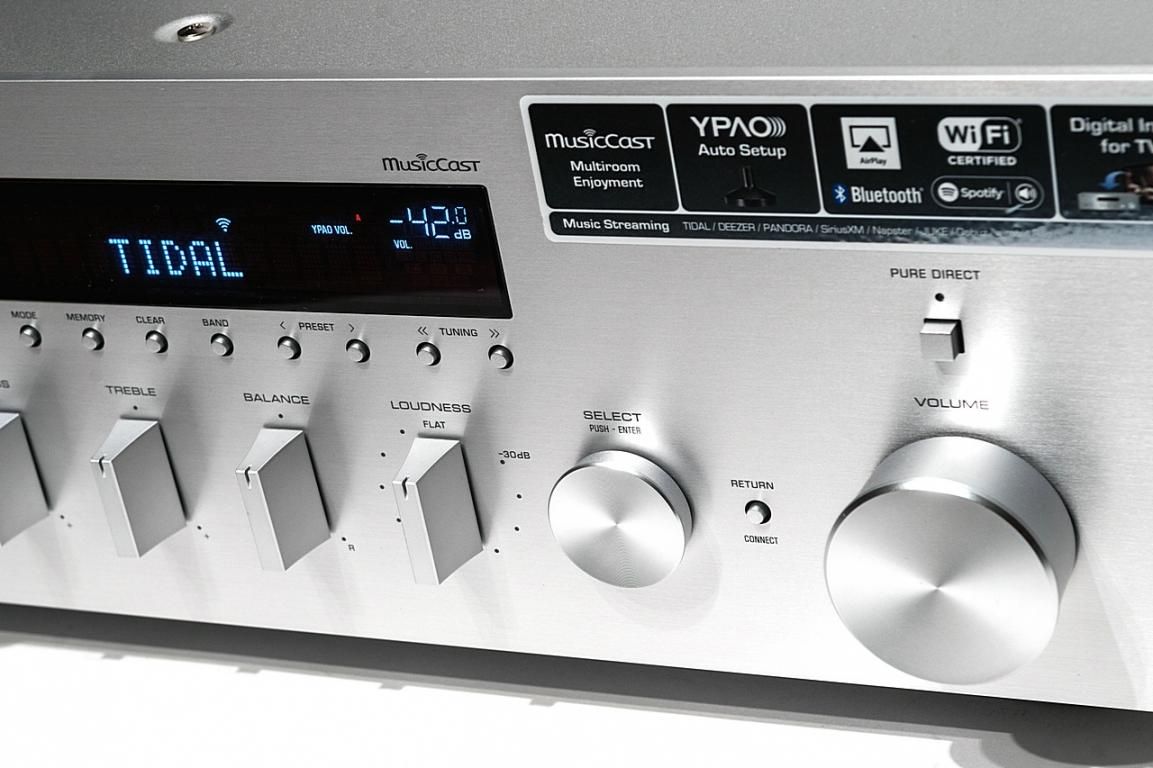

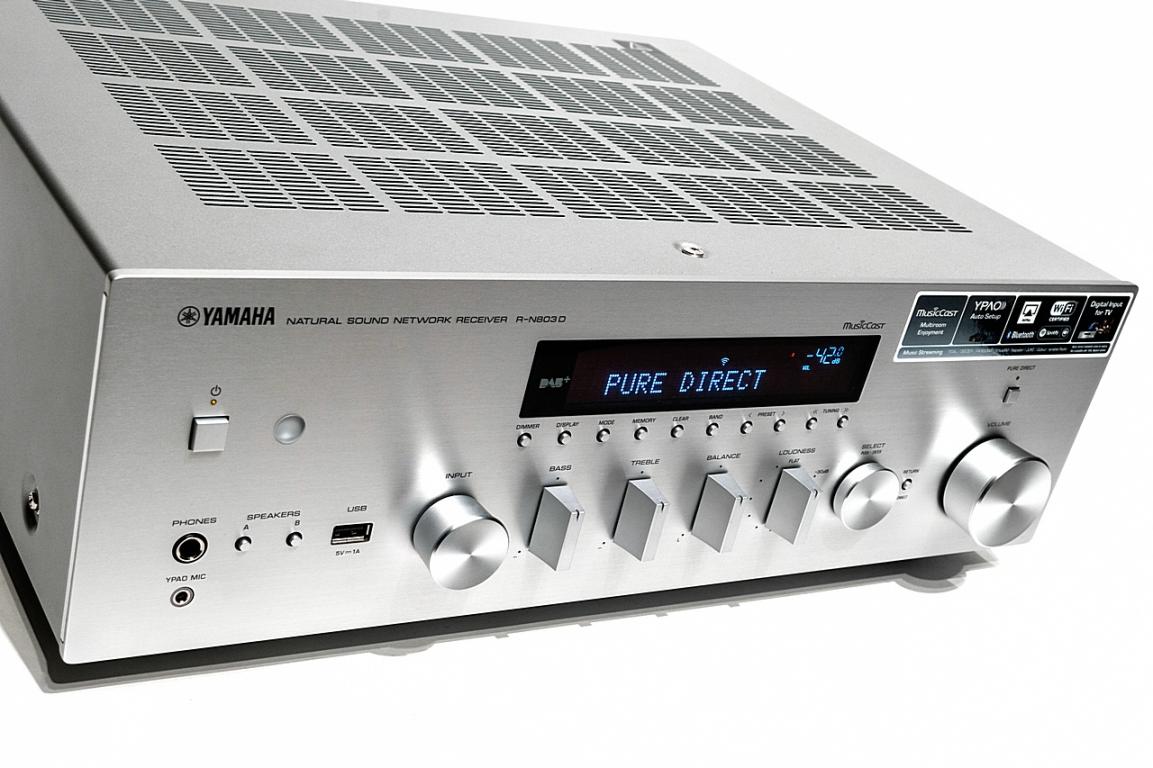

Mamy zatem zwartą, prostą bryłę z centralnie umieszczonym, dość czytelnym wyświetlaczem i dziesięcioma nawigacyjno – funkcyjnymi mini guziczkami tuż pod nim. Jednak nie one są najważniejsze, gdyż po włączeniu urządzenia usadowionym po lewej stronie płyty czołowej przyciskiem źródło wybierać będziemy zlokalizowaną nieopodal gałką selektora wejść a głośność regulować dominującym w proponowanym projekcie plastycznym knobem z prawej. Zasad działania pokręteł regulacji tonów, balansu i loudnessu wyjaśniać chyba nikomu nie muszę, więc od razu przejdę do multifunkcyjnego kółka nastaw przydającego się podczas nawigacji po menu. Ono też działa jak należy i nikt w jego przypadku wyważać już otwartych drzwi nie próbował. Selektor konkretnej pary głośników, wyjście słuchawkowe i wejście USB też nie powinny nikogo dziwić, jednak są dwa drobiazg, nad którymi pochylić się nie tyle wypada, co wręcz należy. Pierwszym jest wejście na mikrofon konieczny do kalibracji autorskiego systemu korekcji, kompensacji akustyki YPAO i znajdujący się na przeciwległym krańcu skali funkcjonalności włącznik trybu Pure Direct omijający wszelakiej maści regulatory i wodotryski.
Mocno ponacinana płyta górna ułatwia cyrkulację powietrza chłodzącego stanowiące przykład idealnej harmonii klasycznych, sprawdzonych rozwiązań w stylu pracujących w push-pullu (po cztery na kanał) bipolarnych tranzystorów mocy i co szalenie cieszy sporego transformatora El z cyfrowym modułem DACa i streamera, którego sercem jest operujący na sygnałach PCM 192 kHz / 24-bit i DSD 5,6 MHz układ SABRE 9006AS. Krótko mówiąc crème de la crème tego co w Hi-Fi było od wieków, czyli trany i klasyczne zasilanie – ani śladu (przynajmniej tam, gdzie to krytyczne) znienawidzonych impulsowych zasilaczyków i OEM-owych D-klasowych modułów. Brawo!

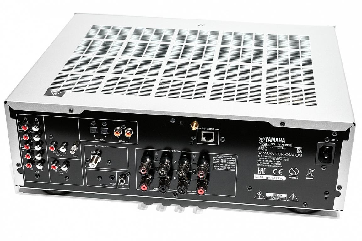

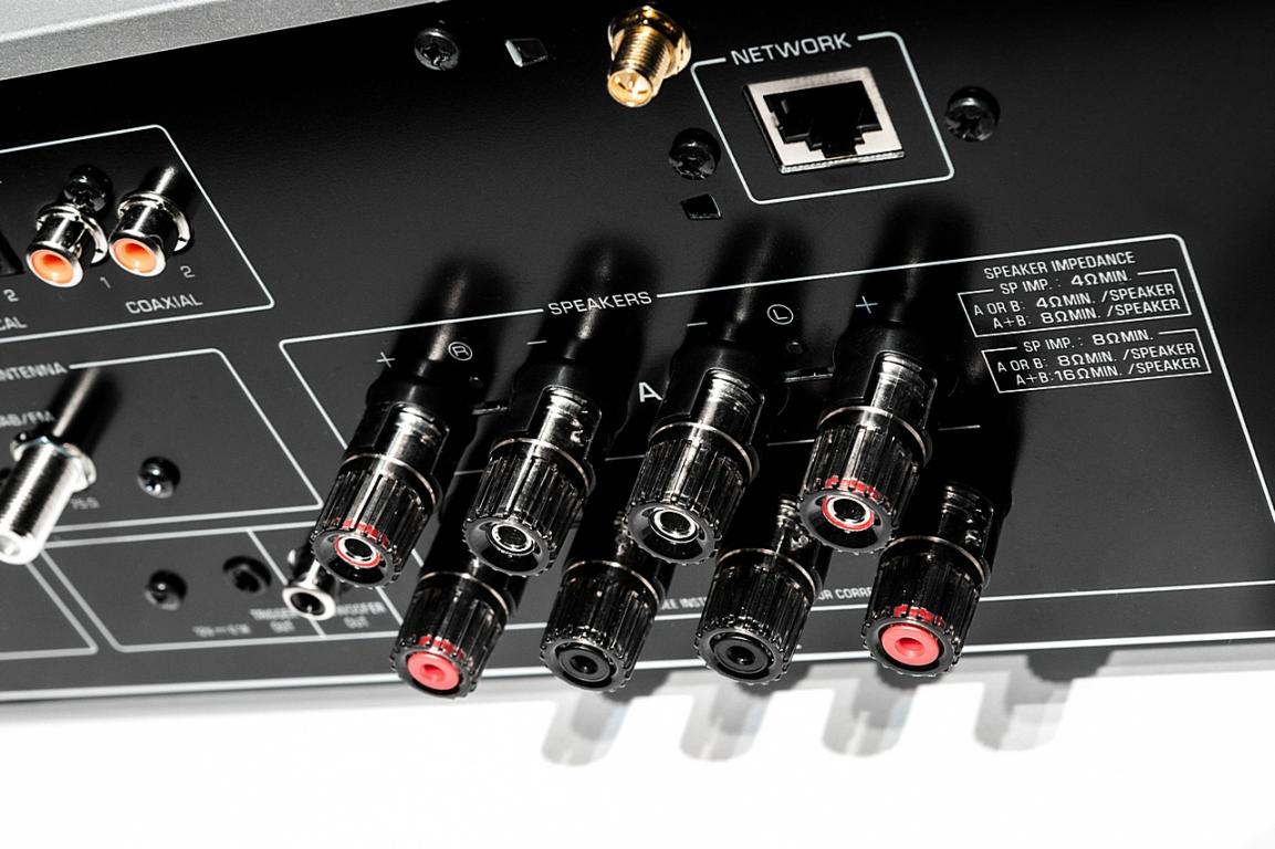

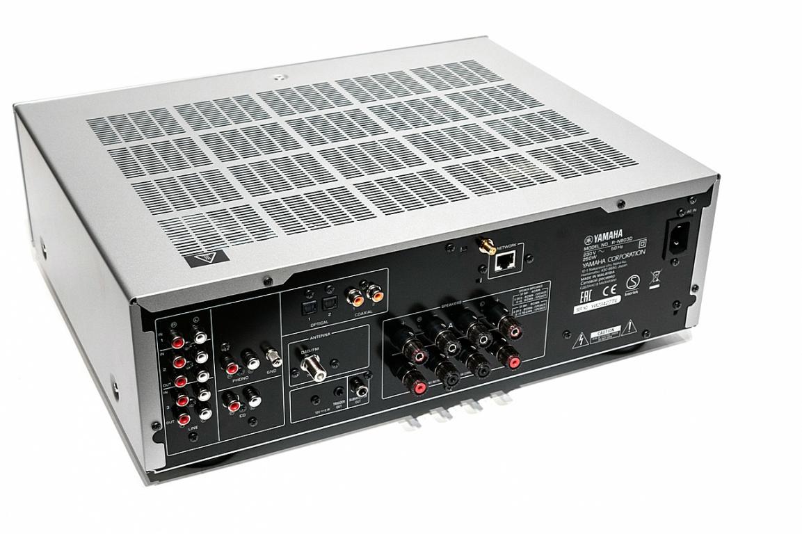

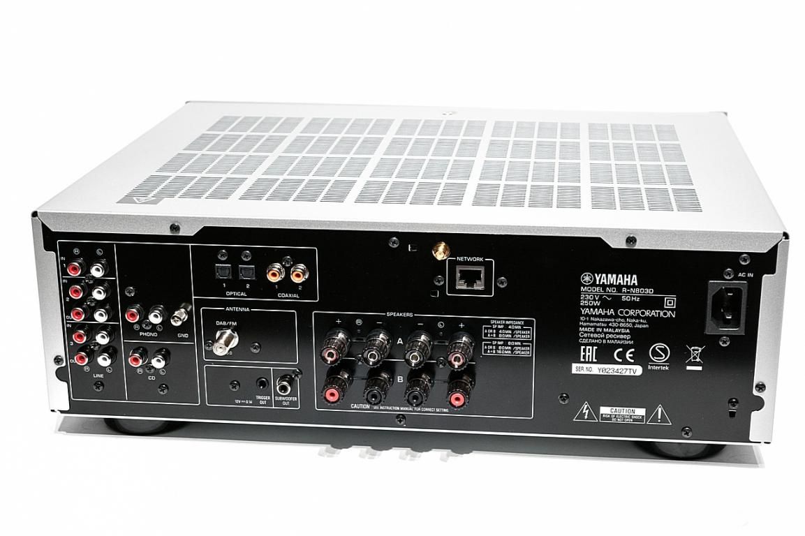

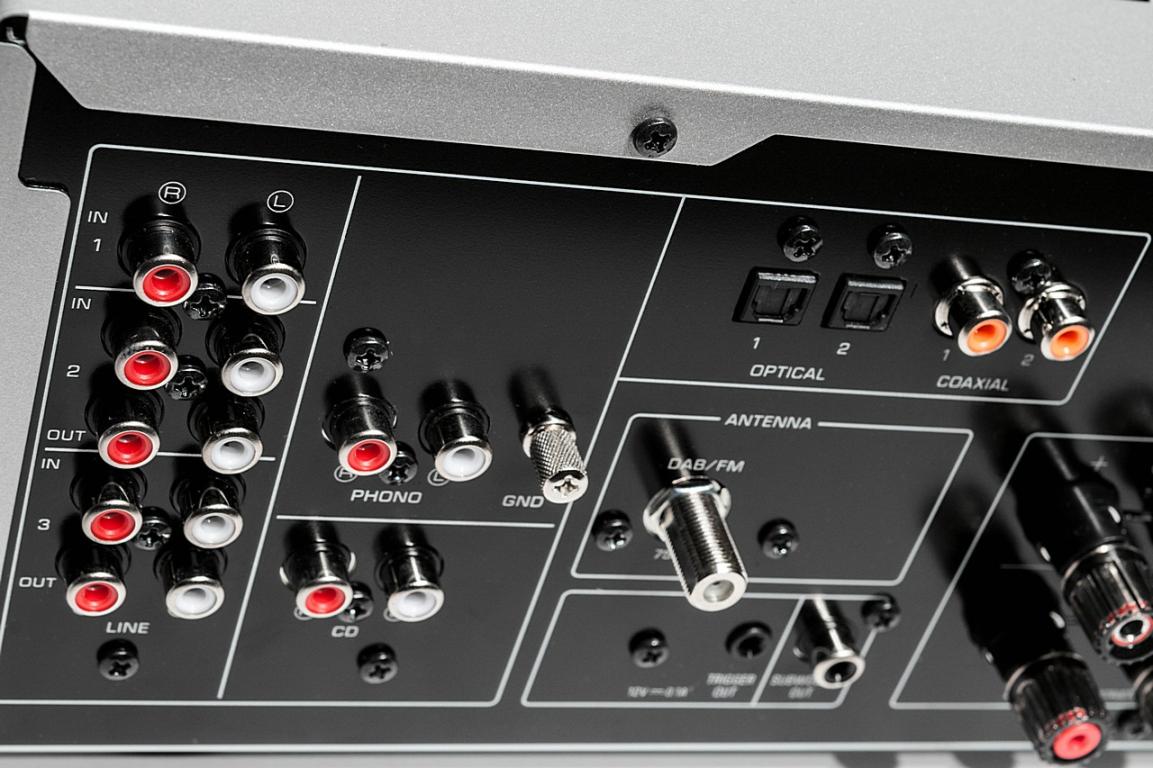

Plecy Yamahy również nie rozczarowują, no może z jednym małym wyjątkiem, ale o tym dosłownie za chwilę. Na początek pozytywy, czyli wzorcowy porządek i logika. W sekcji analogowej znajdziemy wyodrębnione – dedykowane głównemu źródłu cyfrowemu i analogowemu (MM) z oczywistym zaciskiem uziemienia wejścia, uzupełnione trzema kolejnymi parami wejść i dwoma kompletami wyjść. Miłośników infra-sonicznego wspomagania z pewnością ucieszy widok wyjścia na subwoofer. Sekcję cyfrową reprezentują za to zdublowane wejścia optyczne i koaksjalne, którym towarzyszy gniazdo Ethernet i antena WiFi. Skoro już jesteśmy przy antenach, to nie zabrakło nagwintowanego trzpienia do anteny FM/DAB. No i teraz lekki zonk, czyli terminale głośnikowe, które choć podwójne i zakręcane akceptują jedynie gołe przewody i konfekcję bananową, bo szans na implementację widełek nie ma żadnych. Przykro, ale najwidoczniej w tym segmencie nikt przy zdrowych zmysłach nie próbuje nawet tak zakonfekcjonowanych przewodów pod Yamaszkę podpinać a ja jestem jedynie wyjątkiem potwierdzającym powyższą regułę.
Niby w komplecie znajduje się standardowy pilot zdalnego sterowania, ale … po wpięciu do domowej sieci i uruchomieniu uniwersalnej aplikacji MusicCast CONTROLLER spokojnie możemy schować go do szuflady. W moim przypadku było to w dodatku o tyle oczywiste, gdyż mając praktycznie jeszcze przed oficjalna premierą możliwość użytkowania w swym torze uroczego malucha WXAD-10 zdążyłem się z nim na tyle zaprzyjaźnić, że stał się on integralną częścią praktycznie każdego mojego dnia a i sama appka wydaje się nie mieć żadnych wad – jest szybka, stabilna i co najważniejsze na tyle intuicyjna, że poradzi sobie z nią zarówno małoletni pryszczers, jak i słuchacz wykładów Uniwersytetu Trzeciego Wieku.
A jak to cudowne pudełko gra? Cóż, najogólniej rzecz ujmując tak, jak sobie użytkownik zażyczy, bowiem jeśli tylko wpadniemy w amok i zaczniemy klikać i włączać wszystko na tzw. spontan, to wyjdzie z tego kiszka i to cienka jak zadek węża. Proszę i wierzyć na słowo, ale nieskalibrowane YPAO (Yamaha Parametric room Acoustic Optimizer) w wersji R.S.C. (Reflected Sound Control) potrafi nader skutecznie zniechęcić do jakiejkolwiek aktywności nausznej. Całe szczęście po przeprowadzeniu stosownych działań wszystko wraca do normy a posiadacze trudnych akustycznie pomieszczeń powinni poczuć się wręcz wniebowzięci i czym prędzej pościągać ze ścian wytłoczki po jajkach i szarą gąbkę czopową. Będąc jednak jednostką krnąbrną i niemalże pamietającą czasy, gdy pacholęciem będąc wpychałem wszelakiej maści robactwo w krople żywicy, które teraz ludzie nazywają bursztynami (taki niewinny żarcik) do działających w domenie cyfrowej poprawiaczy w stylu wspomnianego YPAO, DSP czy jak to sobie ktoś nazwie mam stosunek najdelikatniej mówiąc ambiwalentny i wolę, żeby mi nikt przy sygnale zbytnio nie majstrował, chyba, że mowa o upsamplingu i to na odpowiednio wyrafinowanym poziomie. Dlatego też po sprawdzeniu, że to co Yamaha wylistowuje na zdobiącej front naklejce jest, działa i efekty owego działania są bezdyskusyjnie słyszalne pozwoliłem sobie wszystko co tylko się dało powyłączać uaktywniając jedynie tryb Pure Direct i to było to.
