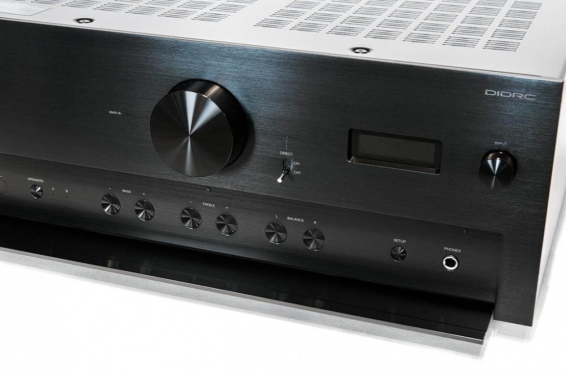

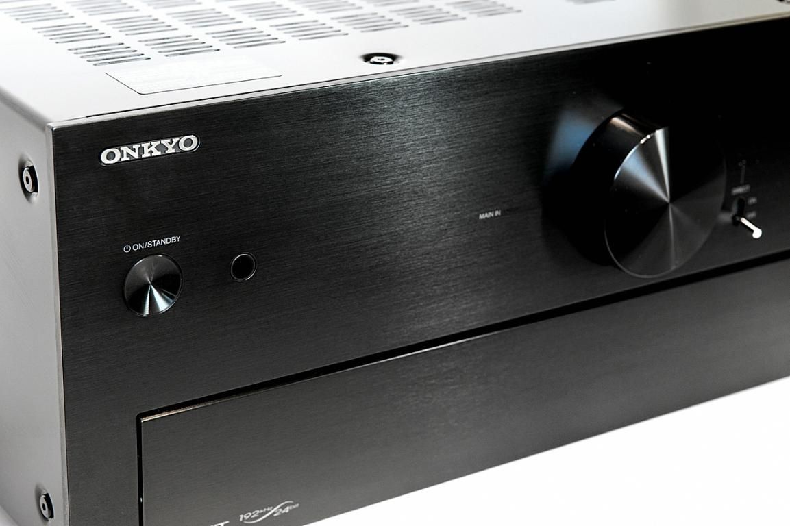

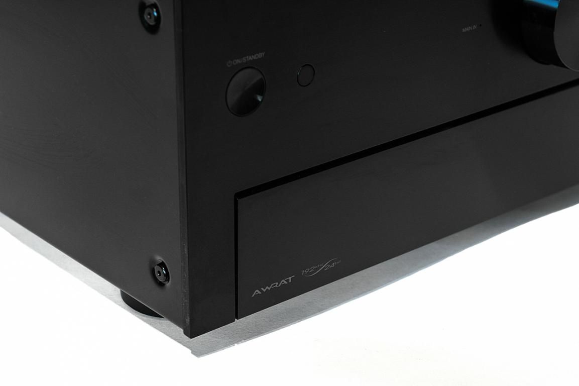

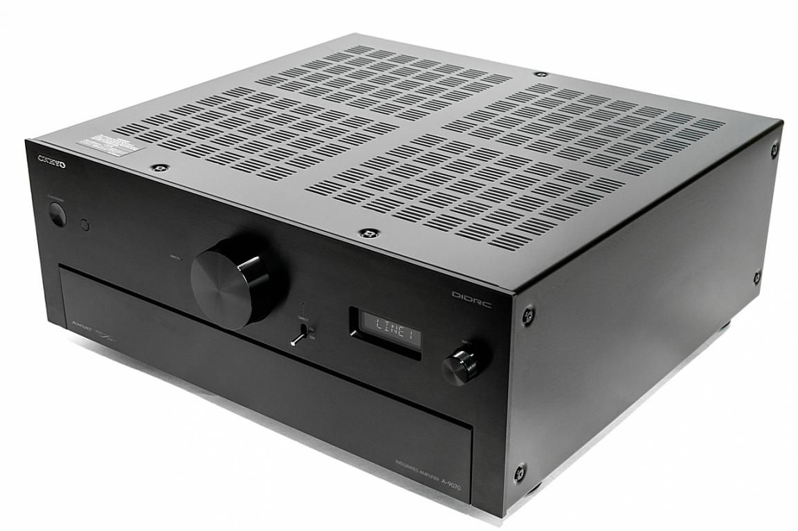

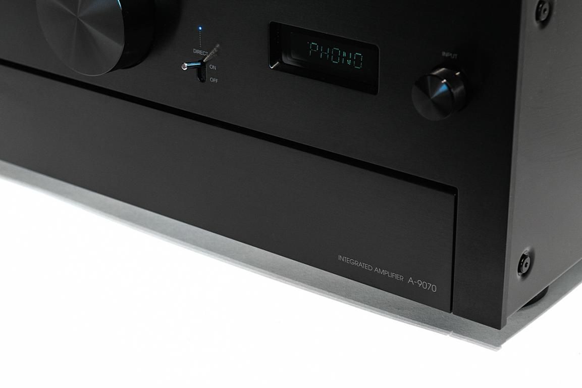

Front A-9070 utrzymano w estetyce minimalistycznej ergonomii i symetrii. Na centralnie umieszczone masywne pokrętło głośności bez trudu trafimy nawet w egipskich ciemnościach, podobnie z resztą jak na zlokalizowany po lewej stronie włącznik główny/standby i selektor źródeł po prawej. Widoczny tuż obok gałki głośności hebelkowy przełącznik uaktywniający tryb direct najlepiej od razu przestawić w tryb „ON” i zapomnieć o reszcie atrakcji serwowanych przez skośnookiego mistrza kuchni. A jeszcze jedno pomiędzy hebelkiem a selektorem źródeł przycupnął skromny jednowierszowy wyświetlacz informujący nie tylko o wybranym źródle, którego nazwę możemy we własnym zakresie zmienić, lecz również o parametrach doprowadzonego do dedykowanych terminali sygnału cyfrowego.

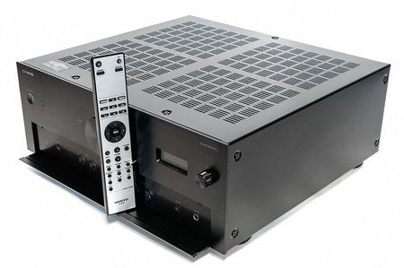

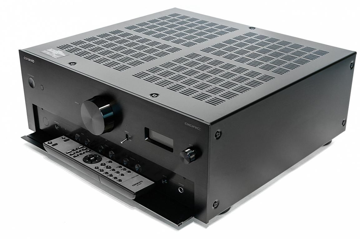

Jeśli jednak kogoś swędzą palce, lub po prostu lubi majstrować w dźwięku wystarczy odchylić znajdującą się w dolnej części płyty frontowej klapkę, by móc do woli przełączać nie tylko terminale głośnikowe, ale i modelować wg. własnego widzimisię ilość basu, wysokich tonów i balans. Wspomniane zmiany nazw i bardziej zaawansowane nastawy dostępne są po wybraniu przycisku setup, obok którego wygospodarowano jeszcze miejsce na gniazdo słuchawkowe o średnicy 6,3 mm.

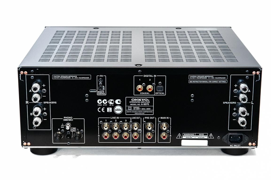

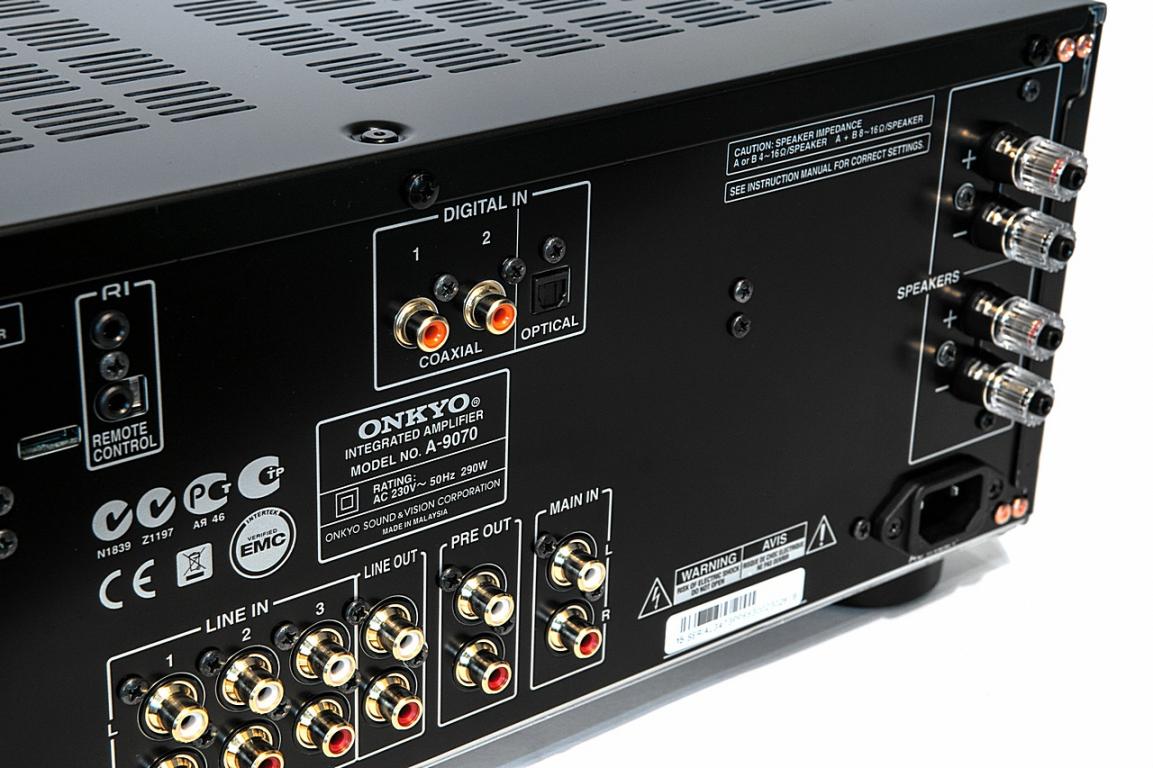

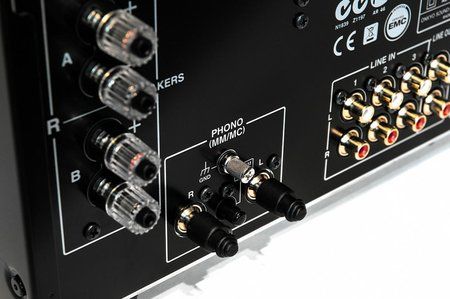

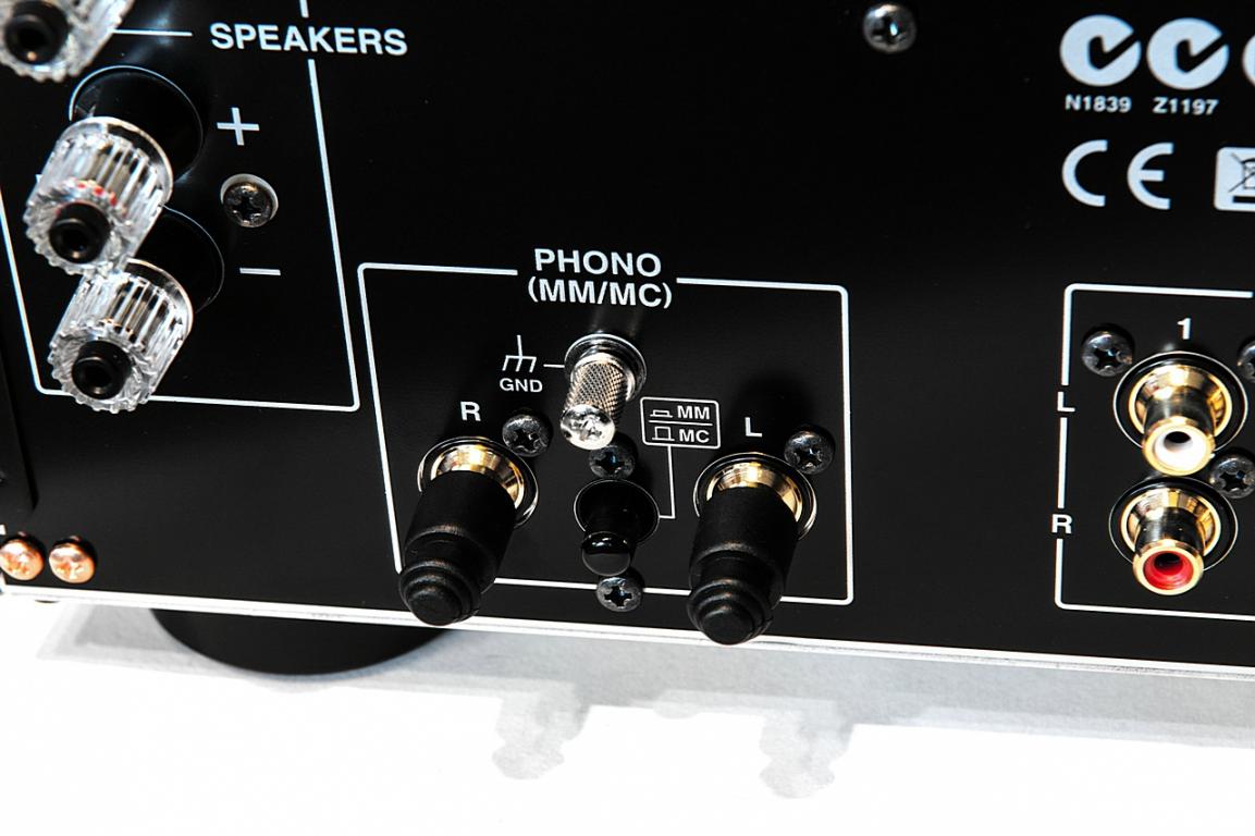

Ściana tylna również nie rozczarowuje, przynajmniej na pierwszy rzut oka. Niestety bliższy kontakt z podwójnymi, zakręcanymi terminalami głośnikowymi u wszystkich użytkowników kabli głośnikowych zakończonych widłami powoduje opad z charakterystycznym kończyn górnych i zdecydowanie bardziej gwałtowny wzrost ciśnienia wynikające z absolutnej niemożności implementacji takowych (oczywiście kabli, nie kończyn). Jeśli zatem zdecydujemy się na tytułowy wzmacniacz warto zawczasu zaopatrzyć się w stosownie do jego możliwości zakonfekcjonowane okablowanie, bądź jakieś ostre narzędzie umożliwiające siłowe rozwiązanie problemu. Biorąc jednak pod uwagę, że dostarczony na testy egzemplarz miał wrócić do dystrybutora w co najmniej nienagannym stanie a moje dyżurne okablowanie znacząco przekraczało wartość recenzowanej jednostki uznałem, że zdecydowanie najrozsądniejszym rozwiązaniem będzie zastąpienie ewentualnych aktów wandalizmu czymś zdecydowanie mniej inwazyjnym, czyli zdobycie akceptowalnych przez upartego Japończyka drutów. Summa summarum skoczyło się na Melodice Brown Sugar. Całe szczęście dalej jest już tylko lepiej. Parę wejść dla wkładek MM/MC przedzielono stosownym wybierakiem typu obciążenia i zaciskiem uziemienia, trzy wejścia cyfrowe (2 x coax, 1 x opt.) usytuowano na górze ścianki a baterię gniazd RCA w postaci trzech par wejść liniowych, wyjścia liniowego wyjścia z sekcji przedwzmacniacza i bezpośredniego wejścia na końcówkę na dole. Całą tę wyliczankę zamyka dwubolcowe gniazdo zasilające IEC.

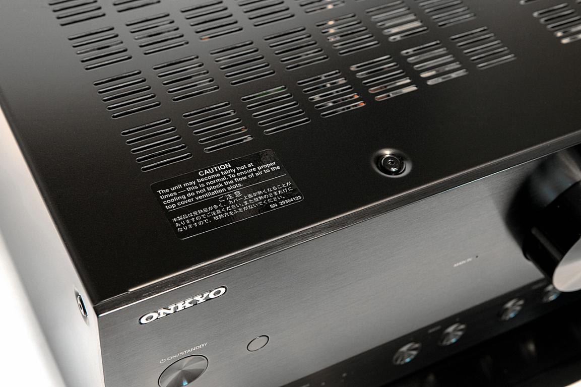

Pod gęsto ponacinana pokrywą górną ukryto klasyczny układ dual mono z jedynym elementem wspólnym, jaki jest solidny transformator. Za wydajność prądową odpowiadają po duże kondensatory na kanał o pojemności 15 000 µF każdy a w stopniu wyjściowym znajdziemy pracujące w układzie Quad Push-Pull tranzystory Toshiby. Jak przystało na przedstawiciela potężnego koncernu także i tym razem nie mogło zabraknąć stosownych, firmowych technologii i tak próbując rozszyfrować widoczne na froncie skróty mamy do czynienia m.in. z DIDRC (Dynamic Intermodulation Distortion Reduction Circuitry), czyli linearyzacją przetwarzania częstotliwości wyżej 100 kHz, płytkim sprzężeniem zwrotnym i HICC (High Instantaneous-Current Capability), czyli obciążalnością wyjść wzmacniacza sięgającą 100 A. A jak te kosmiczne technologie przekładają się na brzmienie? Najwyższy czas się o tym przekonać.
