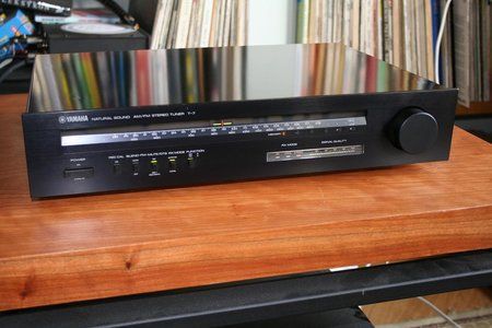

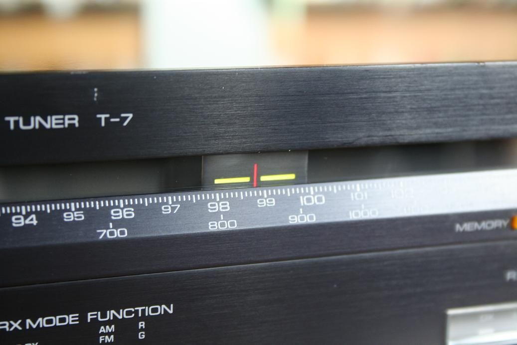

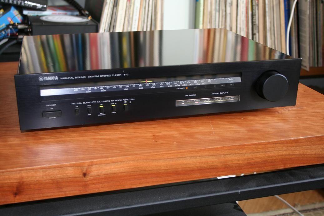

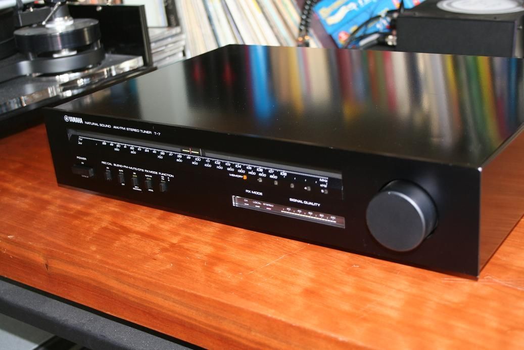

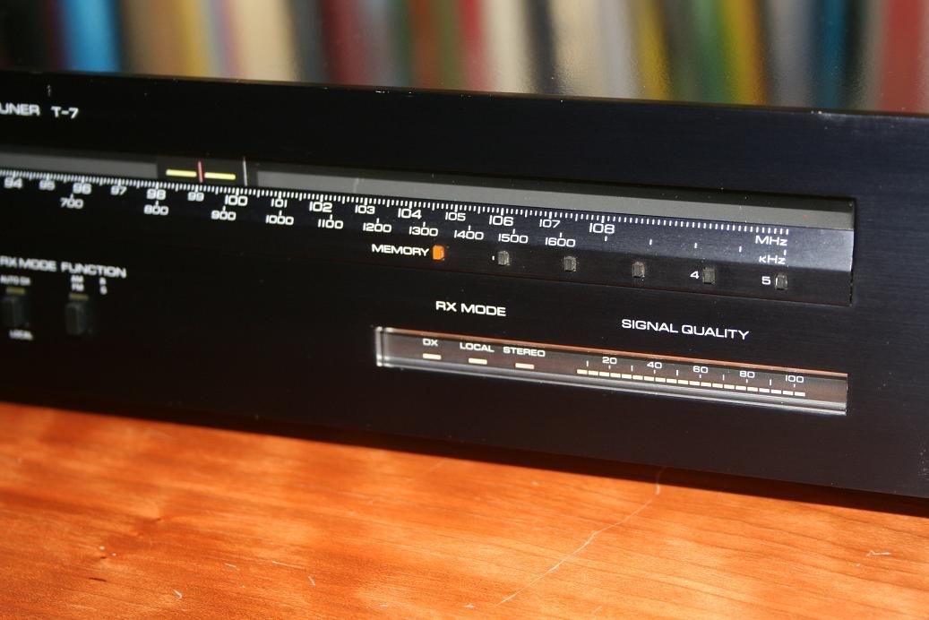

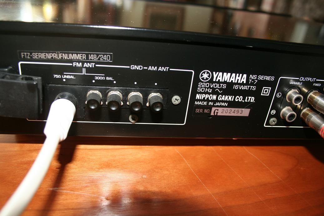

Znalazłem maszynę z końcowego okresu ery analogowej, Yamahę model T-7 z 1980 roku. Była to faktycznie końcówka dawnej ery, już rok później Yamaha wypuszczała tunery cyfrowe. T-7 jest to dwuzakresowy tuner z głowicą czteroobwodową, nie tak zaawansowany jak wcześniejszy o dwa lata T-2, ale wyposażony w kilka ciekawych rozwiązań z okresu tuż-przed erą cyfryzacji. T-7 ma możliwość zapamiętanie pięciu stacji FM i pięciu stacji AM, przy czym po naciśnięciu uprzednio zaprogramowanego przycisku włącza się silnik i strzałka przesuwa się psiejsko-czarodziejsko na skali, budząc entuzjazm naszych kumpli i podziw naszych kobiet. Jest w tym coś z czarów, ale nie z tych tanich czarów zaszytych w chipie wielkości główki od szpilki, tylko porządnych czarów analogowych. W istocie zmotoryzowane zapamiętywanie stacji było rozwiązaniem bardzo rzadkim, u Yamahy pojwiło się tylko raz w tym modelu. Na froncie po lewej stronie umieszczono przyciski: Calibration Tone, Hi-Blend, Muting/OTS (off/multipath), RX Mode (auto-DX/local), Function (AM/FM). Po prawej znajduje się pięć przycisków presetu oraz wskaźniki poziomu sygnału. Wskaźnik poziomu dostrojenia jest 20-segmentowy, na zielonych diodach. Jest on dwufunkcyjny, służy bowiem również jako wskaźnik multipath. Zastosowano sprytny indykator szczegółowego dostrojenia, w postaci dwóch zielonych poziomych linii flankujących pionową strzałkę na skali. Gdy obie diody palą się z jednakową mocą, oznacza to centralną pozycję dostrojenia do stacji, gdy któraś przygasa, oznacza to konieczność lekkiego dostrojenia w jej kierunku. Tuner wyposażono również w regulację poziomu wyjściowego, realizowaną przez pokrętło na spodzie obudowy. Na tylnej ściance znalazły się dwa wyjścia (regulowane i liniowe), zaciski do dwóch anten FM i jednej AM, uziemienie i oczywiście zamocowany na stałe kabel sieciowy o jakości typowej dla swoich czasów.
Kupiony przeze mnie egzemplarz był w wyjątkowo dobrym stanie, niemal bez śladów używania i w pełni sprawny. Wraz z nim otrzymałem kopię oryginalnej dokumentacji po angielsku. Z zewnętrznej aparycji Yamaha jest trochę dziwna, mniej przypomina analogowy tuner, niż to się zwykle zdarza. Wynika to ze specyficznej skali, która została naniesiona na metal jako coś w rodzaju linijki, wzdłuż której przesuwa się podświetlona strzałka. Jest to rozwiązanie wzornicze „nowoczesne”, które nie wygląda źle, ale też nie ułatwia specjalnie odczytu, bo skala naniesiona drobnymi cyferkami nie jest dla mnie wystarczająco czytelna. Jednak ogólne wrażenie jest powyżej przeciętnej, choćby ze względu na elegancką czerń, przyjazną kolorystykę podświetlenia (żadnego błękitu Czerenkowa!), a także dobry stan kosmetyczny urządzenia.

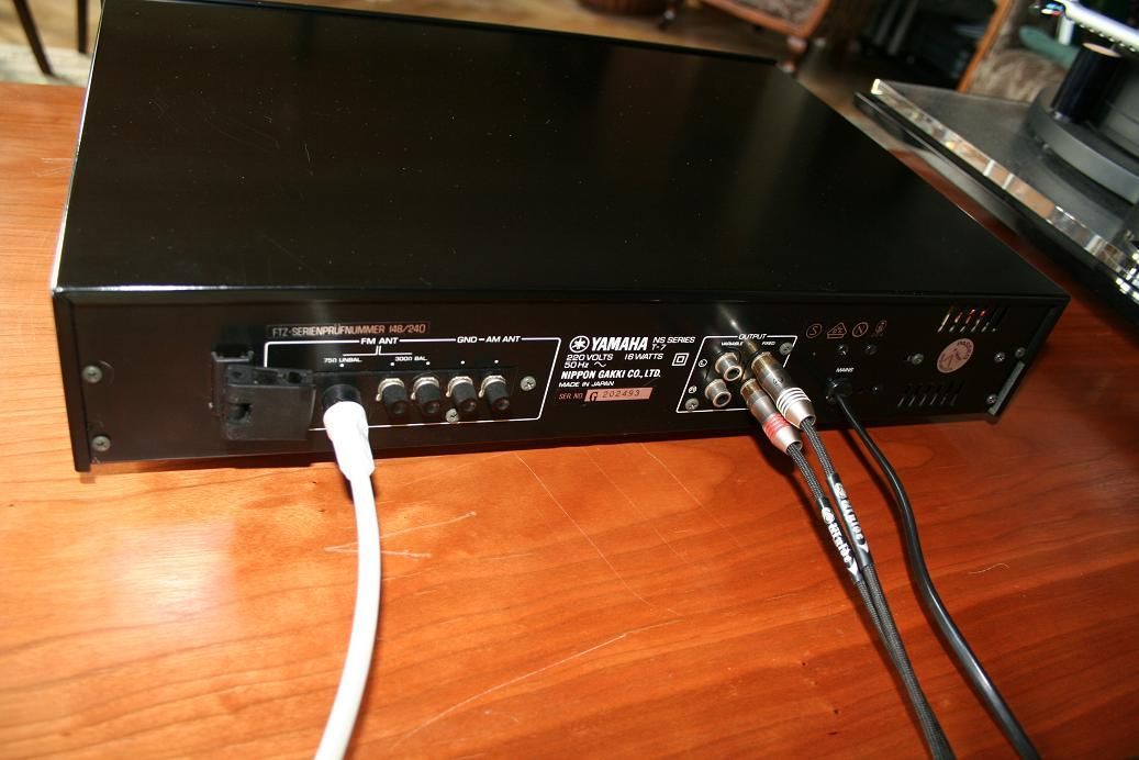

Tuner zasilam w sygnał za pośrednictwem anteny prętowej Magnum Dynalab ST-2, zamocowanej na ścianie w pokoju w pobliżu okna, podłączonej kablem 75 Ohm. Oczywiście, nie jest to rozwiązanie hi-endowe, ale moim celem była wygoda, nie zaś wyciągnięcie maksimum możliwego do osiągnięcia. Z pewnością zewnętrzna antena 300 Ohm zapewniłaby lepszy odbiór, jednak przyjąłem, że mieszkając w pobliżu Warszawy, a więc niedaleko większości nadajników, powinienem móc odbierać porządny sygnał na zwykłej antenie. Czy to założenie się sprawdziło? Do pewnego stopnia tak. Otóż przy takiej aranżacji osiągam bardzo dobry sygnał dla PR III (do 90%), natomiast dla większości pozostałych stacji (PR II, TOK FM i stacje rozrywkowe) wynik osiąga zwykle 40-60%. Mimo to nie ma problemu z utratą sygnału stereo, sporadycznie zaobserwowałem tylko obecność lekkiego szumu. W przypadku najsłabszych stacji miało też miejsce rozstrajanie się zaprogramowanych pozycji po dłuższym czasie, co nie zdarzało się w przypadku silniejszego sygnału. Jeśli w przyszłości taki poziom odbioru uznam za niekomfortowy, zainstaluję dużą antenę zewnętrzną, jednak obecnie nie stanowi to dla mnie problemu. Jeśli chodzi o jakość dźwięku, to nie ustępuje ona współczesnym źródłom cyfrowym. Brzmienie jest rozdzielcze, o dobrej stereofonii, poza tym zależy głównie od odbieranej stacji. Nie jest chyba zaskoczeniem, że najlepszą jakość dźwięku udawało mi się uzyskać z programów nadawanych przez „dwójkę”, mimo słabszego poziomu sygnału. W zależności od stacji, brzmienie oscyluje między dobrze nasyconym i gładkim, przyzwoicie organicznym i z dobrym basem, a nieco lżejszym i szczegółowym. Przypuszczam, że jest to efekt różnic w kompresji sygnału. Generalnie najlepsze efekty uzyskiwałem przy transmisjach koncertów w PR II.
