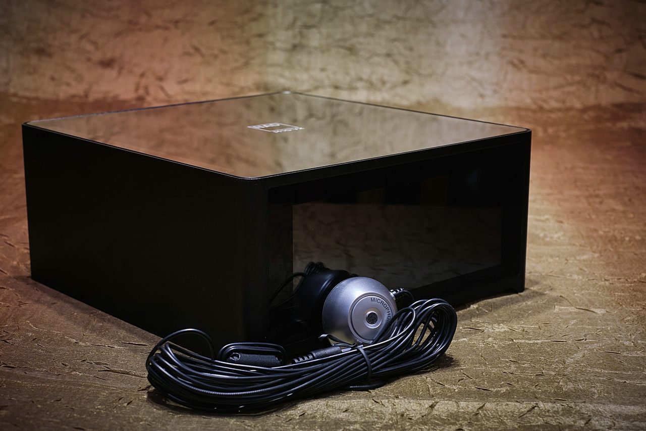

10-ka może do największych nie należy, jednak już podczas jej wypakowywania okazuje się, że tak jakość użytych materiałów, jak i samo wzornictwo stoją na najwyższym poziomie. Co z resztą nie dziwi, jeśli uświadomimy sobie, iż za projektem stoi renomowana pracownia projektowa DF-ID Davida Farrage’a. Niezwykle solidny i zwarty aluminiowy korpus tytułowej multi-integry jest bowiem zamkniętym profilem pełniącym rolę radiatora a szklany (Gorilla Glass) front i płyta górna nadają całości niewymuszonej i ponadczasowej elegancji. Niemalże całą powierzchnię frontu zajmuje pokaźny kolorowy dotykowy wyświetlacz, który z powodzeniem można wygasić, bądź dopasować do własnych preferencji zarówno jeśli chodzi o jaskrawość, jak i wygląd. Informacji o stanie pracy urządzenia dostarcza firmowy, zlokalizowany na pokrywie górnej, podświetlany logotyp. Ściana tylna również nie rozczarowuje oferując dwie pary analogowych wejść liniowych, wyjście z sekcji przedwzmacniacza, zdublowane wyjścia na subwoofery, oraz obowiązkową baterię interfejsów cyfrowych, czyli porty koaksjalny,  optyczny, HDMI ARC, Ethernet i USB. Wyliczankę zamykają solidne, klasyczne terminale głośnikowe i trójbolcowe gniazdo zasilające IEC.
Jeśli chodzi o trzewia, to sercem jest kość przetwornika ESS Sabre 9028 DAC a za amplifikację odpowiadają wysokowydajne D-klasowe moduły nCore (Hypex). Całością można zawiadywać zarówno palcując płytę czołową, co szczerze odradzam, gdyż w komplecie jest poręczny i zarazem intuicyjny pilot, choć najszybciej i mówiąc szczerze najwygodniej jest po prostu zainstalować na smartfonie/tablecie dedykowaną aplikację BluOS Controller mogącą pochwalić się m.in. kompatybilnością asystentami głosowymi takimi jak Amazon Alexa czy Asystent Google. Jakby tego było mało na pokładzie zaimplementowano obsługę Dolby Digital Surround w konfiguracji 4.0, 4.1 i 4.2. To jednak nie wszystko, gdyż na pokładzie wylądował również system automatycznej korekcji akustyki pomieszczenia Dirac Live. I tu drobna uwaga natury technicznej. Otóż dołączony mikrofon ma postać niewielkiego aluminiowego krążka z kilkumetrowym przewodem, więc pomiarów najlepiej dokonywać z użyciem nawet pośledniej jakości statywu.
Najlepsze jednak czeka na szczęśliwych nabywców po wpięciu M10v2 w posiadany system, choć w większości przypadków śmiem twierdzić, iż to właśnie tytułowy NAD będzie pełnił rolę owego systemu a dylemat dotyczyć będzie jedynie wyboru docelowych kolumn. I tu miła niespodzianka, gdyż 10-ka z powodzeniem radziła sobie z niezbyt łatwymi Dynaudio Contour 30, co nader pozytywnie wróży jej kompatybilności z dostępnymi na rynku konstrukcjami. W dodatku nawet przy zagrażających dobrosąsiedzkim relacjom poziomach głośności nasz dzisiejszy gość operował czystym i dynamicznym dźwiękiem nie tylko na „bezpiecznym” – oscylującym w okolicach niezobowiązującego plumkaniu w stylu „Born To Die” Lany Del Rey, lecz równie bezpardonowo rozprawił się z bardziej wymagającym repertuarem jak daleko nie szukając niewinnie rozpoczynający się „11 Past The Hour” Imeldy May, czy epicki „Death on a Pale Horse” Opera Diabolicus. Nie oznacza to bynajmniej faktu grania pod tzw. publiczkę i sztuczne pompowanie dźwięku tylko po to, by oszołomić niedoświadczonego słuchacza. Oczywiście jeśli tylko ktoś ulegnie czarowi dostępnej z poziomu menu aequalizacji, to i z firmowo liniowego i wyśmienicie zrównoważonego przekazu ulepi jakiś dźwiękowy koszmarek, jednak jak już zdążyłem nieśmiało wspomnieć właśnie firmowe brzmienie wydaje się być najlepszą propozycją a ewentualne poprawki sugeruję zostawić na albumy obarczone tak poważnymi brakami, że bez kilku dodatkowych kresek np. na basie odsłuch mógłby wypaść nieco zbyt karykaturalnie. Z premedytacją podałem przykład dotyczący wspomagania dołu pasma, gdyż przypadki zbytniej obfitości, bądź też poluzowania basowego fundamentu bardzo elegancko niweluje z kolei ww. Dirac Live. Dzięki temu M10v2 trzymając głośniki w stalowym uścisku jest w stanie zmusić je do wykonywanej pod jego dyktando pracy. Zachowuje przy tym wielce pożądany umiar w podkreślaniu konturów, więc pod względem rozdzielczości wszystko jest w jak najlepszym porządku a jednocześnie nie zachodzą obawy związane z pasożytniczym odchudzeniem. Następstwem powyższych cech jest świetna komunikatywność średnicy wspieranej nie mniej atrakcyjną górą, którą z powodzeniem można byłoby określić mianem odważnej i dalekiej od zawoalowania. Co jednak najważniejsze nie ma w niej za grosz ofensywności, czy nawet najmniejszej granulacji. Proszę tylko sięgnąć po „Czułe struny” Natalii Kukulskiej a jeszcze lepiej „Nibbles”  Norsk Tromboneensemble a bez nawet krztyny złagodzenia odsłuch nie jest forsujący i drażniący dla naszego słuchu. Wspominam o tym nie bez powodu, gdyż wokalowi Kululskiej daleko od krystalicznej czystości dajmy na to Roberty Mameli a tymczasem natywne zmatowienie nie wypada tu irytująco a jest jedynie właśnie wrodzoną cechą rodzimej artystki. Mamy zatem w pakiecie zarówno świetne różnicowanie, jak i brak piętnowania, czy też podkreślania niekoniecznie zgodnych ze stereotypowymi kanonami piękna dźwięków.
Może na pierwszy rzut oka NAD M10v2 nie wygląda na pełnokrwiste, rasowe Hi-Fi, jednak nie dajcie zwieść się pozorom. To kawał solidnego dźwięku zaklętego w nader nieabsorbującej a zarazem szalenie eleganckiej formie. Ma wszystko czego do szczęścia większości nabywców potrzeba a funkcjonalność i intuicyjność obsługi z poziomu dedykowanej aplikacji nie mają słabych stron. Jedynie osoby cierpiące na nerwicę natręctw i ganiający z „miotełką” każdą drobinę kurzu mogą czuć pewien dyskomfort natury estetycznej, jednak i dla nich mam pewną radę. Otóż na sklepowych półkach wybór środków minimalizujących przyciąganie kurzu jest na tyle szeroki, że z pewnością coś dla siebie znajdą. Natomiast wszystkim pozostałym polecę zaprzestanie szukania problemów tam gdzie ich nie ma i zamiast walką z kurzem zająć się z pomocą odświeżonej wersji M10-ki eksploracją własnych pliko i płytotek. Gwarantuję, że nudzić się nie będziecie.
