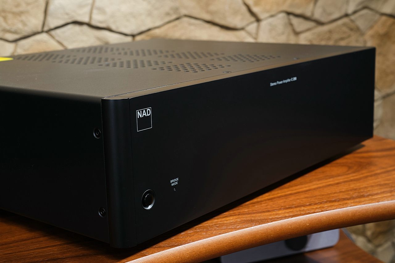

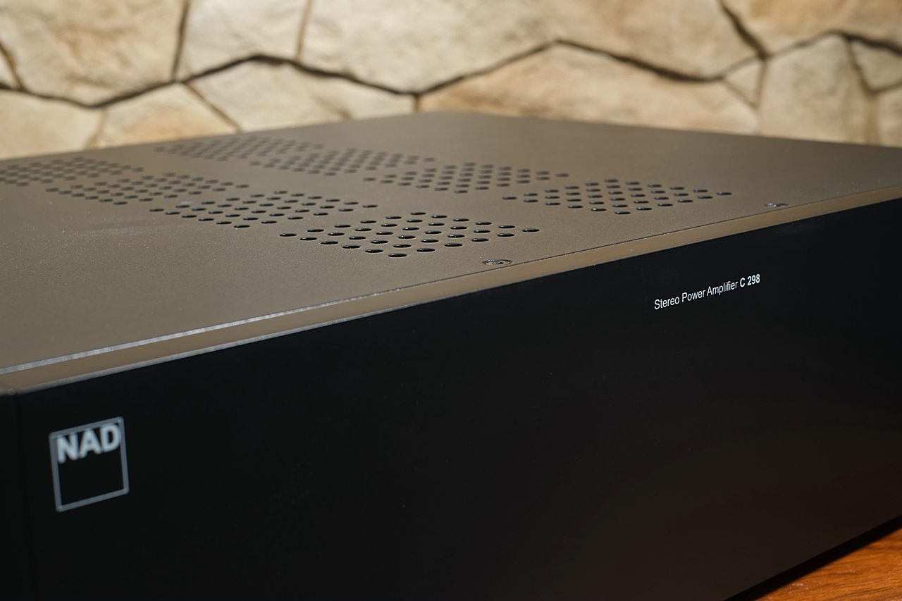

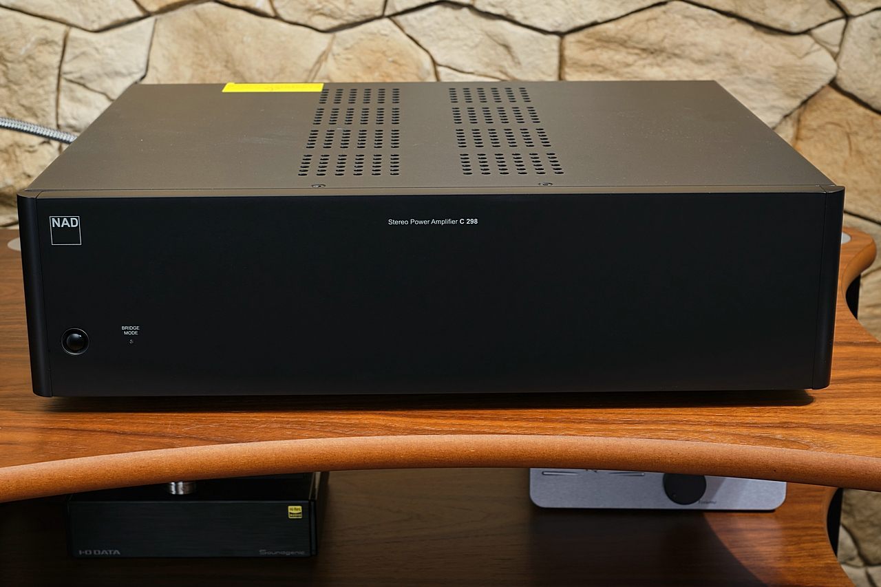

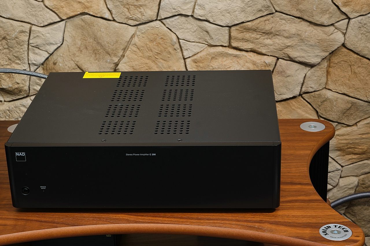

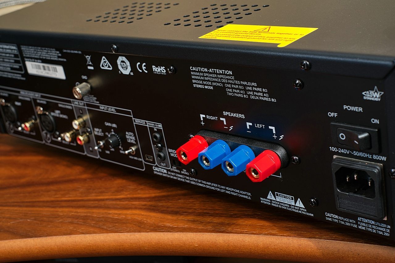

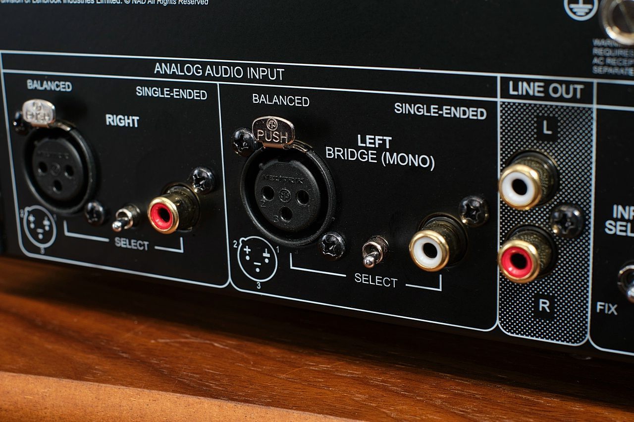

Jeśli chodzi o markę NAD, to nie sądzę, by ktokolwiek mający chociażby śladowe rozeznanie w Hi-Fi o niej nie słyszał i choć jednym uchem raz, bądź dwa na jej wyroby nie rzucił. Ot przysłowiowa klasyka gatunku od zawsze kojarzona z porządnymi – rozsądnie wycenionymi i przy tym co najmniej dobrze grającymi komponentami opartymi na sprawdzonych rozwiązaniach. I taką politykę wydawać by się mogło reprezentuje niezwykle stonowana pod względem wzorniczym tytułowa końcówka mocy. Ot charakterystycznie umaszczony grafitowy korpus z włącznikiem w lewym dolnym rogu i zlokalizowaną w jego pobliżu niewielką diodą informującą o statusie pracy. Z elementów dekoracyjnych przy odrobinie dobrej woli moglibyśmy wspomnieć o firmowym logotypie w lewym górnym narożniku i centralnie umieszczonym opisie urządzenia. Płytę górną w jej centralnej części solidnie ponawiercano, co przy braku widocznych bocznych radiatorów może budzić w pełni uzasadniony niepokój o stabilność termiczną układu. Uprzedzając nieco fakty pozwolę sobie w tym momencie wszystkich szukających dziury w całym uspokoić, iż nic niepokojącego z 298-ką nawet podczas wielogodzinnych i wyczerpujących tak dla niej, jak i dla mnie sesji się nie działo i nijakich oznak przegrzania nie odnotowałem. Rzut okiem na zaplecze przynosi za to kilka niespodzianek. Po pierwsze jak na pozornie klasyczną końcówkę mocy zaskakuje bogactwo przełączników i manipulatorów. Okazuje się bowiem, iż poza dość standardowymi, dalekimi od choćby śladowej biżuteryjności pojedynczymi terminalami głośnikowymi i zintegrowanym z komorą bezpiecznika, okupującym prawy narożnik wraz z włącznikiem głównym gnieździe zasilającym IEC producent postarał się o możliwie szeroki wachlarz możliwości i nastaw. Do dyspozycji otrzymujemy bowiem wejścia RCA i XLR ze stosownymi hebelkowymi selektorami, wyjście liniowe RCA a także możliwość regulacji wzmocnienia (-20 - 0dB), czy też czułości wejściowej umożliwiającej automatyczne wybudzenie końcówki z trybu stand-by, bądź w przypadku braku sygnału jej hibernacji. Do tego wypada chociażby wspomnieć o przelotce triggera, gnieździe serwisowym USB i co nie mniej istotne przełączniku umożliwiającym zmostkowanie końcówki w tryb monobloku, co automatycznie powoduje wzrost jej mocy z i tak wystarczających 2 x 185 W przy 8 Ω i 2 x 340 W przy 4 Ω  do wielce imponujących 600 W (przy 8 Ω). Nie zabrakło też nad wyraz rzadko spotykanego terminala uziemienia, co z pewnością docenią zarówno posiadacze rozbudowanych systemów audiowizualnych, jak i miłośnicy zdecydowanie bardziej minimalistycznych set-upów dążący do jak najdalej posuniętej eliminacji elementów w torze audio.

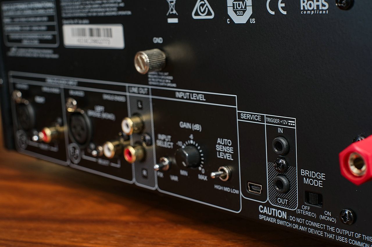

Taka moc i brak radiatorów? A czemu by nie? Wystarczyło bowiem sięgnąć po zasilacz impulsowy i stopnie wyjściowe w klasie D, by zmieścić się nie tylko w jakże litościwej naszym kręgosłupom wadze nieco ponad 11 kg, lecz również móc zrezygnować z groźnie nastroszonych piór wymienników ciepła. Oczywiście stosowne radiatory w trzewiach NAD-a znajdziemy, lecz ich powierzchnia będzie daleka od tego, czego trzeba byłoby użyć do chłodzenia klasycznego, tranzystorowego układu AB. Zagłębiając się nieco w szczegóły warto wspomnieć, iż NAD korzysta z wykonywanych własnym sumptem, lecz na licencji Purifi modułów Eigentakt.
