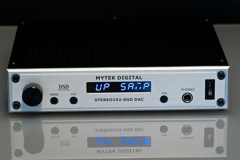

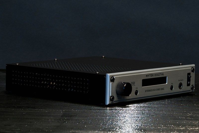

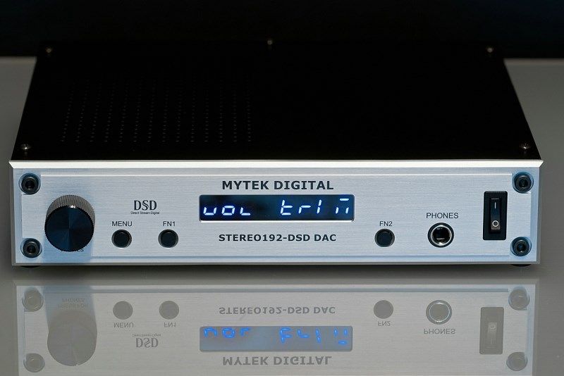

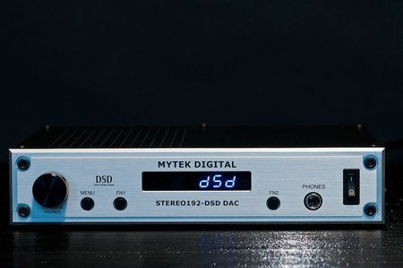

Mytek Stereo 192-DSD DAC jest urządzeniem zgrabnym i można by rzec wręcz niepozornym. Niewielka waga i kompaktowe gabaryty ułatwiają mu znalezienie miejsca nawet na dość zatłoczonym biurku, Do pełni szczęścia brakuje tylko dedykowanej podstawki umożliwiającej ustawienie go w pionie, ale biorąc pod uwagę poziomą orientację wyświetlacza taka zmiana ustawienia mogłaby dość zauważalnie pogorszyć ergonomię.

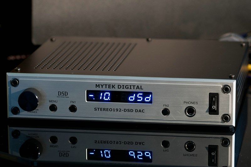

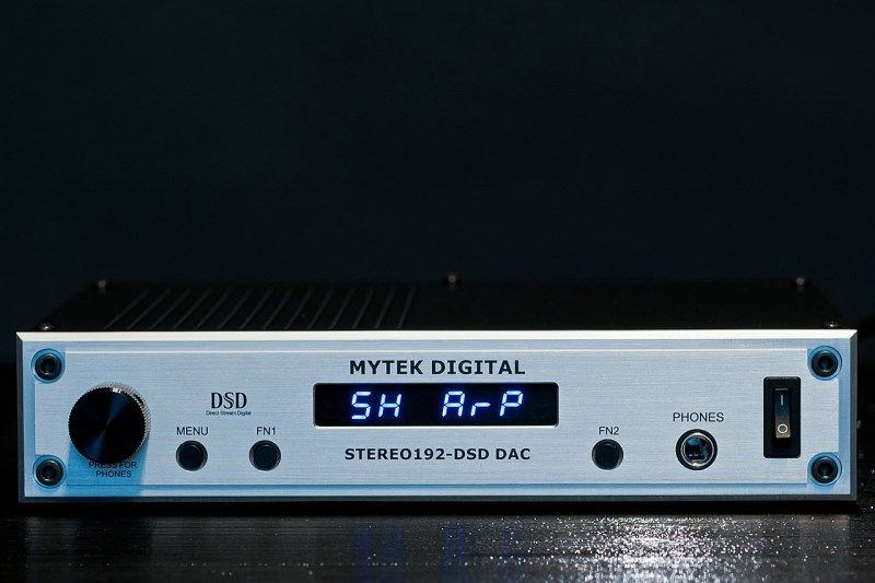

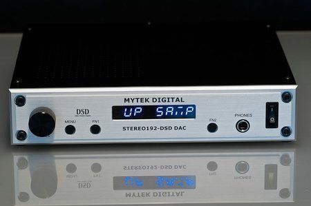

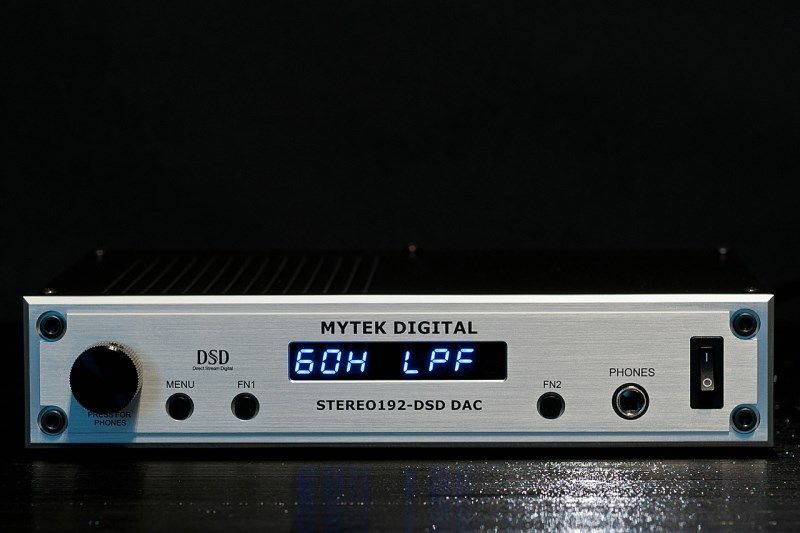

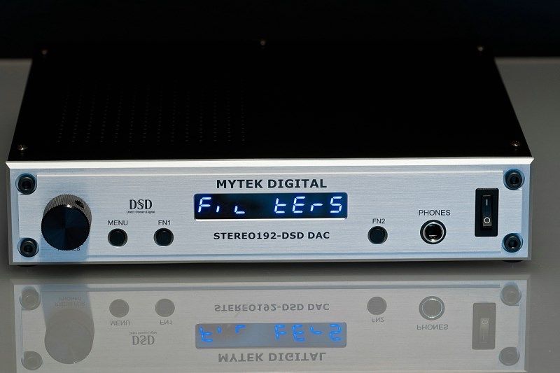

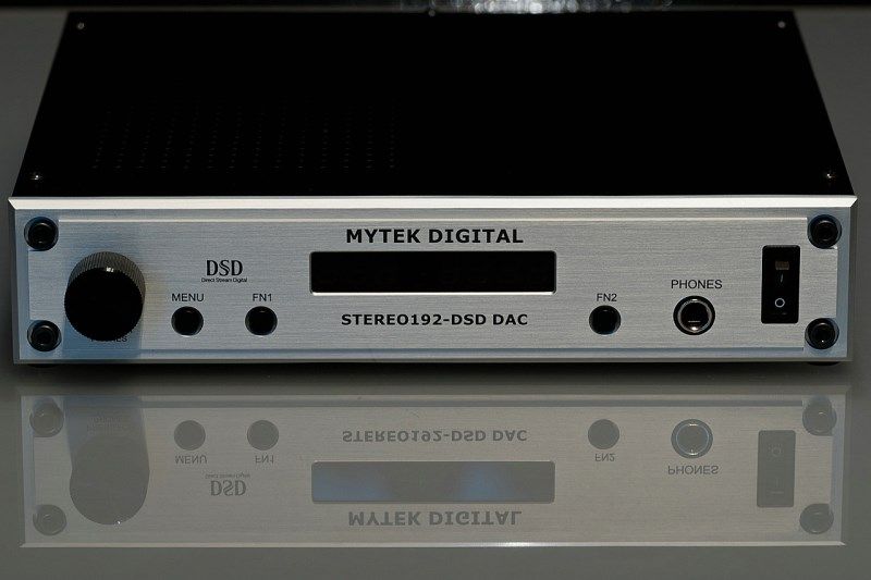

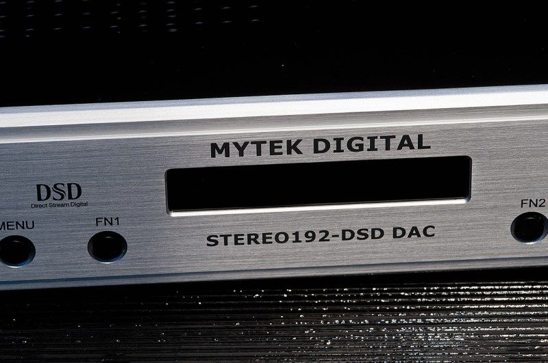

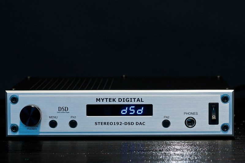

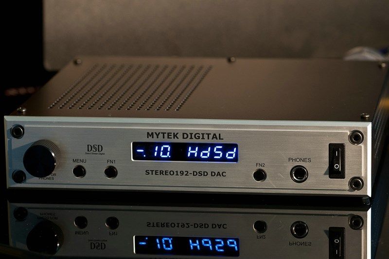

Front wykonany z grubego płata szczotkowanego aluminium zdobi centralnie umieszczony jednowierszowy czarno – błękitny wyświetlacz, o kilku poziomach jaskrawości. Po jego lewej stronie umieszczono pokrętło głośności, które po wciśnięciu odpowiada również za regulację dla słuchawek. Dzięki temu głośność na wyjściach analogowych i słuchawkowym ustawiana jest niezależnie. Znajdujący się nieopodal przycisk „Menu” daje dostęp do mnóstwa funkcji – poczynając od wspominanej jaskrawości wyświetlacza, poprzez wybór trybu pracy dostępnych filtrów, czy sposobu, bądź pominięcia regulacji głośności. Tak, tak nabywca ma do dyspozycji trzy opcje – regulację głośności w domenie, analogowej, cyfrowej, oraz całkowite pominięcie ww. sekcji poprzez wykorzystanie przekaźnika i uaktywnienie trybu bypass. W menu można też zdefiniować rolę przycisków FN1 i FN2 znajdujących się po obu stronach wyświetlacza. Nie zapomniano również o gnieździe słuchawkowym (duży Jack) i wyłączniku sieciowym.

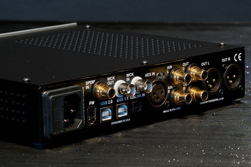

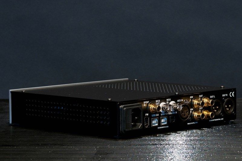

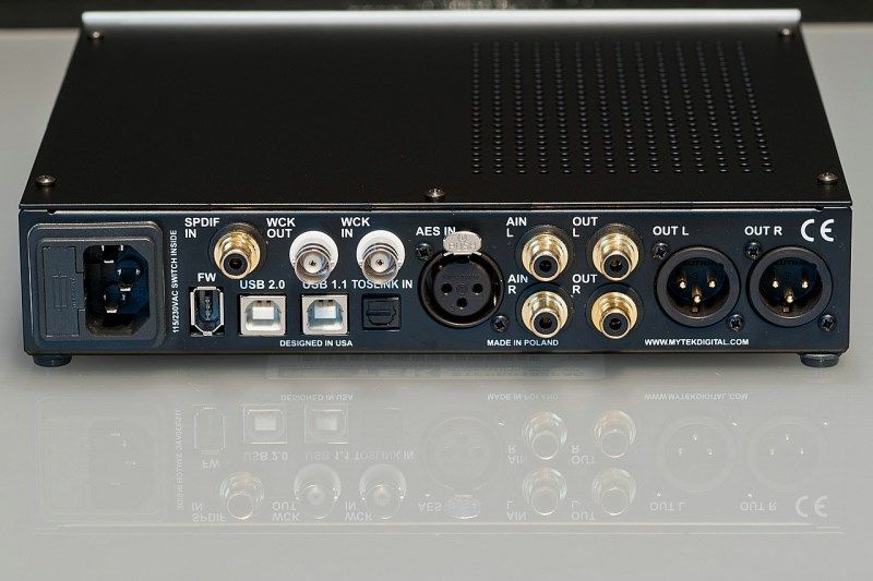

Tył przetwornika jest po prostu do granic przyzwoitości zatłoczony. Patrząc od lewej znajduje się tam zintegrowane z bezpiecznikiem trójbolcowe gniazdo IEC, wyjście i wejście dla zewnętrznego zegara i prawdziwa bateria wejść cyfrowych, na którą składają się gniazda: SPDIF (coax), FireWire, USB 2.0, USB 1.1 (nie wszyscy potrzebują DSD i 24/192 wymagających instalacji sterowników), Toslink, AES/EBU. Uff, trochę tego jest. Dodatkowo jest para wejść analogowych RCA i wyjścia analogowe w standardzie RCA i XLR. I jeszcze jeden miły akcent – informacja dotycząca kraju pochodzenia: „Designed in USA; Madein Poland”. Mała rzecz a cieszy.

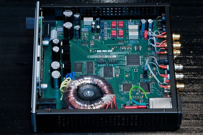

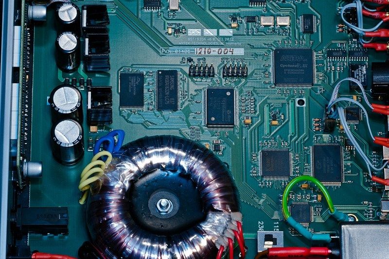

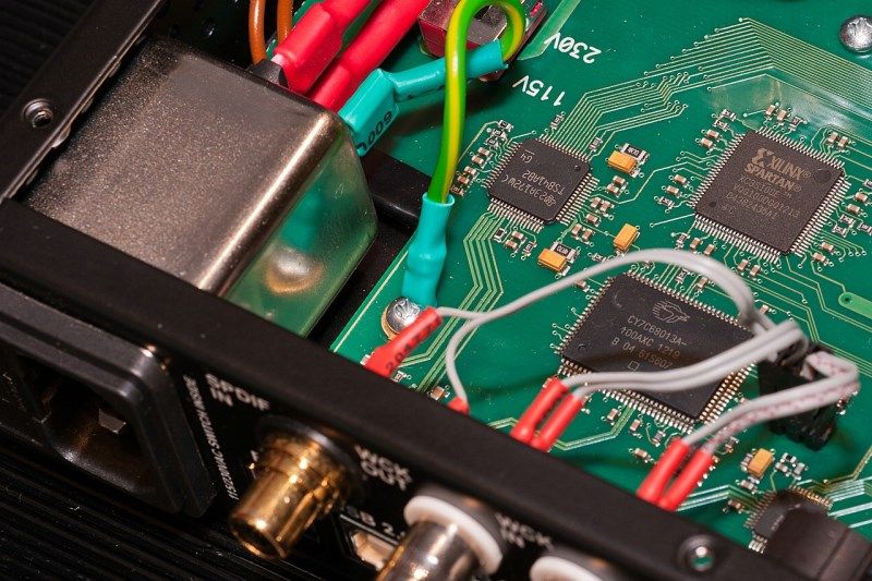

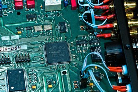

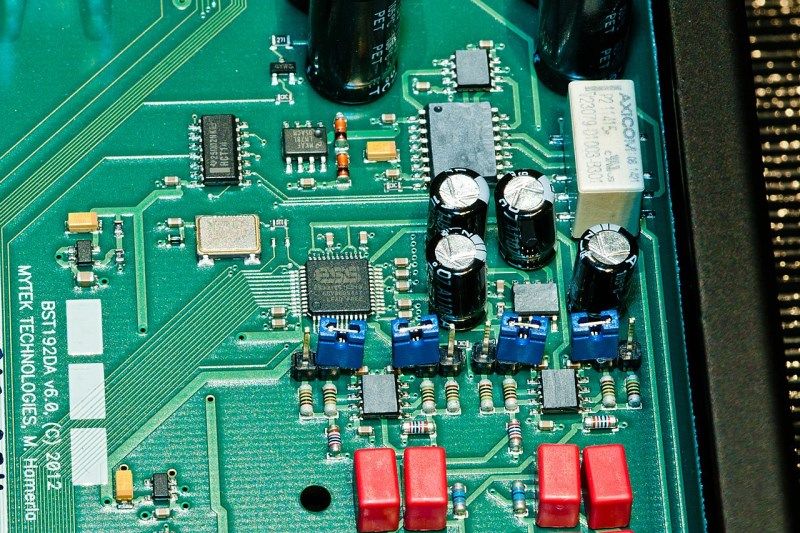

Wnętrze szczelnie wypełnia płytka drukowana, oraz rozsądnych, choć producent określa je mianem przewymiarowanego, rozmiarów toroidalne trafo. Pojemności filtrujące może i nie są imponujące, ale podczas odsłuchów nie odczułem braków dynamiki, więc wybór takich a nie innych kondensatorów musiał być świadomy. Sercem urządzenia jest kość 32 bitowa kość Sabre ES9016 współpracująca z upsamplerem Analog Devices AD1986. Uwagę zwracają programowalne układy FPGA Altera Cyclone III i Xilinx Spartan XC3S100E, jednak na laminacie nieopodal wejść cyfrowych przycupnęła jeszcze jedna ciekawostka. Chodzi o kontroler USB umożliwiający asynchroniczny transfer High-Speed pod postacią kości Cypress CY7C68013A-100AXC. Niestety z części układów zeszlifowano oznaczenia i np. wykorzystane w sekcji wzmacniacza słuchawkowego układy pozostaną słodka tajemnicą producenta.
