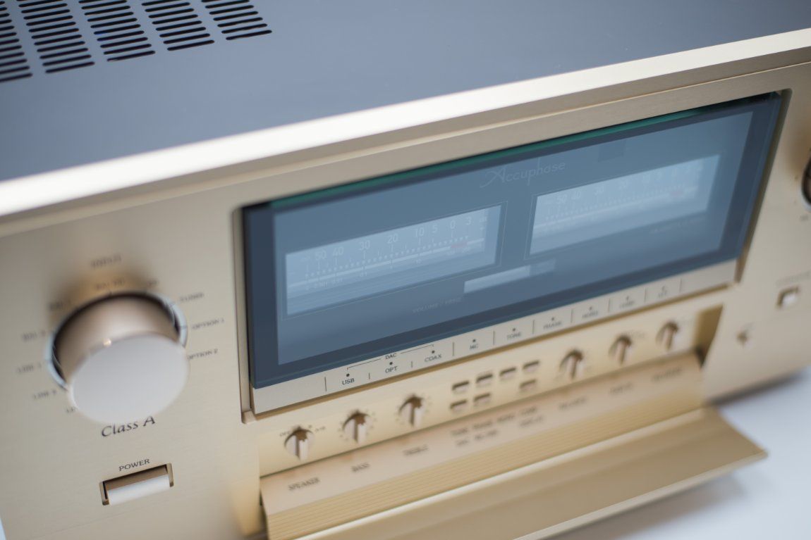

Japońska marka Accuphase na dobre zadomowiła się na naszym polskim rynku i jakoś specjalnie jej nie trzeba przedstawiać czytelnikowi audiostereo.pl. Najnowszy model integry jest jednocześnie jubileuszowym produktem – stworzonym by uczcić 50lecie istnienia firmy.
Accuphase E800, z racji tego, że jest poniekąd modelem specjalnym, nieco różni się koncepcyjnie od innych wzmacniaczy tej marki. Ogólnie podział wzmacniaczy spod szyldu Accuphase jest bardzo intuicyjny i klasyczny; wzmacniacze dzielą się na dwie grupy, urządzenia zintegrowane i dzielone, czyli integry oraz końcówki mocy. Z kolei te grupy, dzielą się na dwie gałęzie: urządzenia w pełni A-klasowe, oraz urządzenia AB-klasowe. Te pierwsze, nieco bardziej „audiofilskie” w swym podejściu, cechują się wyraźnie niższą mocą, bardziej się grzeją, zużywają więcej prądu i są nieco droższe, niż AB-klasowi bracia z tej samej stajni. Plusem jest oczywiście to, że jest to urządzenie pracujące w pełnej, czystej klasie A i to już samo przez siebie, jest bardzo ważnym argumentem przemawiających dla wielu audiofili. Z kolei AB klasa, tu sytuacja jest odwrotna, czyli większa moc, przy niższych temperaturach, mniejsze zużycie prądu, ale no właśnie – nie mamy już pełnej, „czystej” klasy A, tylko nieco mniej cenioną w środowisku klasę AB…
_DSC7854.thumb.jpg.c02ee8b2bcd3768df9fe5ac619dfbbaa.jpg_DSC7856.thumb.jpg.77f2d671488ebb1b8fcf6546c8de7b73.jpg
Specjalnie nie będę pisał, jakie są różnice dźwiękowe między tymi rozwiązaniami, ponieważ w przypadku Accuphase i ich najnowszych modeli, takie zaszufladkowanie z punktu widzenia dźwiękowego jest bez sensu. To znaczy, wnioski nie są tak oczywiste i jednoznaczne, że A klasa jest słabsza, droższa, ale gra lepiej, czy bardziej „muzykalnie, ciepło”, a AB klasa przewagę ma tylko w mocy… Akurat w przypadku obecnej serii Accuphase, różnice dźwiękowe są nieco zaskakujące: AB klasa posiada moim zdaniem dokładnie tyle samo zalet co A klasa, ale zalety te przesunięte są jedynie w inne miejsca i tam, gdzie jednemu bardziej będzie odpowiadało urządzenie A klasowe, tam drugi uzna, że przewagę ma AB klasa. Ale całościowo z jednego i drugiego rozwiązania jesteśmy w stanie uzyskać porównywalnie dobre granie.
Zostawmy tą dygresję na bok, gdyż w przypadku tego konkretnego urządzenia, czyli wzmacniacza zintegrowanego Accuphase E800 mamy doczynienia z pełną klasą A. Jak pisałem wcześniej, ten konkretny model odbiega delikatnie od wcześniejszych kategorii sprzętowych znanych ze wzmacniaczy Accuphase, jest to model jubileuszowy i Japończycy nieco popuścili wodze fantazji pozwalając sobie na pewną ekstrawagancję, tworząc produkt pośredni między integrą sensu stricte, a zestawem dzielonym, czyli tak zwaną super-integrę. To dosyć rzadka kategoria sprzętów, będąca de facto końcówką mocy i preampem upchanym do wspólnej obudowy.
Efekt dźwiękowy takiego rozwiązania jest jednoznacznie korzystny względem „zwykłej” integry, ale obarczone jest to pewnym problemem, a mianowicie przerostem masy i gabarytów. Stąd rozmiary i proporcje większości super-integr mogą przerazić już nie tylko mityczną żonę audiofila, ale i samego audiofila – zwłaszcza gdy będzie próbował samemu ją przenosić...

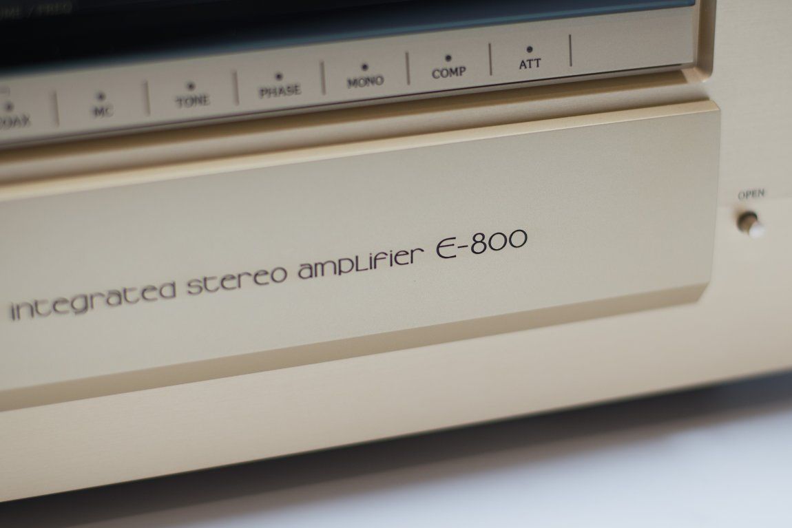

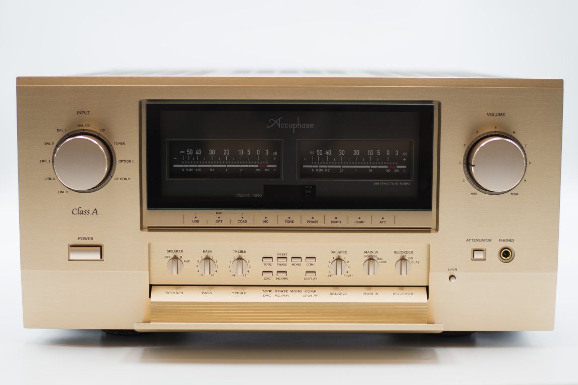

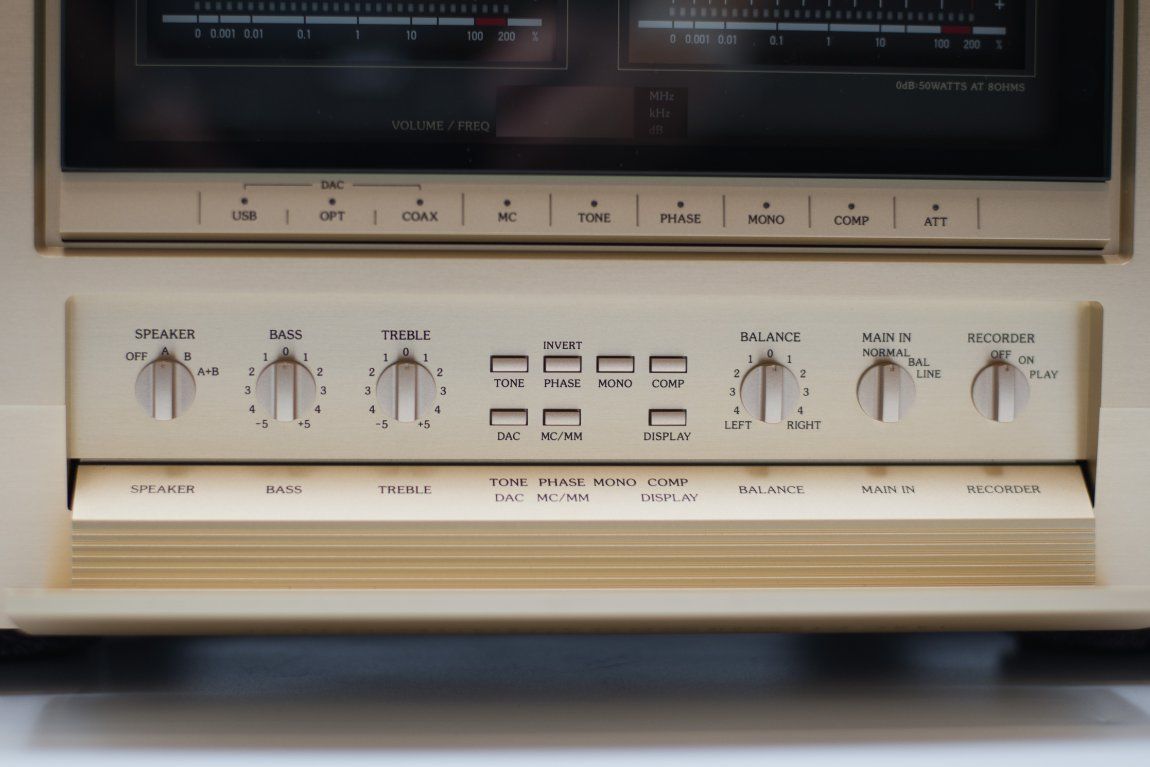

Wygląd zewnętrzny urządzeń Accuphase to, znany od lat design, stonowanego złotego odcienia front panelu, matowym lakierem solidnych blach z klasyczną bryłą bez zbędnych udziwnień. W nowszych seriach oprócz znanych od lat wskaźników wychyłkowych, alternatywnie stosowane są wskaźniki diodowe. Mi prywatnie bardziej podoba się klasyczne, analogowe rozwiązanie - czyli wskazówka - ale mając porównanie do A48 które je posiada, muszę stwierdzić, że rozwiązanie diodowe bardziej „hipnotyzuje” podczas słuchania muzyki i ciężej oderwać od nich wzrok, ale to oczywiście już kwestia bardzo indywidualna.
Tak więc, solidny metalowy front, masywne gałki poziomu głośności i wyboru źródła, pokrywa zasłaniająca rzadziej używane przyciski i pokrętła, dwa diodowe wskaźniki wysterowania, metalowe boczki oraz komplet gniazd sygnałowych, dwa komplety zacisków kolumnowych. Wszystko wykonane perfekcyjnie, bez żadnych niedoróbek, bez żadnych oszczędności – ale to standard w każdym urządzeniu Accuphase.
Wygląd E800 jest tożsamy do wszystkich urządzeń tej marki, a jedynym odstępstwem są nieco nienaturalne rozmiary i proporcje – ten wzmacniacz naprawdę jest olbrzymi… Blat stolika musi mieć co najmniej pół metra głębokości by zmieścić E800 i wytrzymać prawie 40 kilogramów punktowego nacisku. O zmieszczeniu w jakimkolwiek stoliku modułowym, segmentowym raczej nie ma mowy. Ale te problemy znikają z planu bardzo szybko, gdy zdamy sobie sprawę, że E800 to praktycznie końcówka mocy A48 oraz preamp C2150, a odróżnia je od rozwiązania dzielonego wspólne trafo i obudowa.

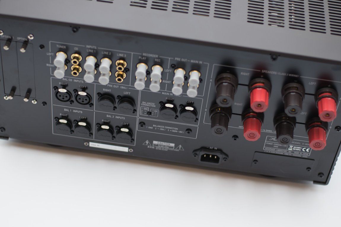

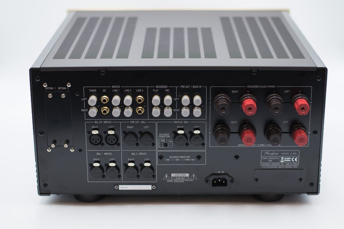

_DSC7861.thumb.jpg.625d074d91fe226bcc632e0053210894.jpg_DSC7862.thumb.jpg.0dac179a03277bf04986c5c6103f9ef3.jpg_DSC7864.thumb.jpg.6544abfe43b475545e4f5b679502b6fd.jpg
Ponadto, w E800 nie musimy używać dodatkowej pary interconnectów, oraz unikamy potrzeby kupna dodatkowego kabla zasilającego. Gdy to podliczymy finansowo, zauważymy, że koszt E800 jest prawie dwa razy niższy, niż analogiczny zestaw złożony oddzielnego przedwzmacniacza i końcówki mocy! Jeżeli jeszcze uwzględnimy możliwość użycia dwóch slotów rozszerzeń, to po zastosowaniu karty rozszerzania DACa oraz karty przedwzmacniacza RIAA uzyskujemy prawie kompletny system audio, do którego wystarczy tylko jeden przewód zasilający!
Nie chodzi to tylko o cenę samych kabli (które są obecnie absurdalnie wysokie) ale, co równie ważne, skrócenie ścieżki sygnału. Jak ważne to jest, niech przedstawi prosty fakt: pisałem wcześniej, że E800 to integra zbudowana na bazie końcówki mocy A48. Tyle, że A48 ma 45W, a E800 ma 50W – te 5W różnicy, czyli w tym konkretnym przykładzie, aż 10% to właśnie pozytywny wpływ pozbycia się zewnętrznego okablowania. Mierzona moc wzmacniacza tranzystorowego ma sens gdy zestawia się ją ze zniekształceniami objawiającymi się przy konkretnym obciążeniu. W E800 ten sam poziom zniekształceń pojawia się dopiero przy obciążeniu 50W, a w A48  występuje już przy 45W właśnie poprzez wpływ dłuższej ścieżki sygnału.
