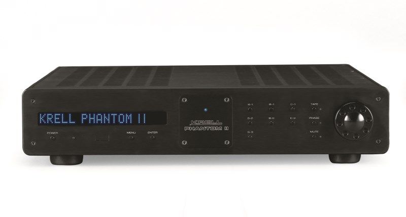

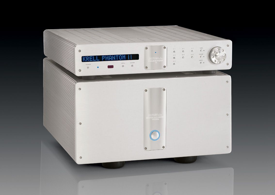

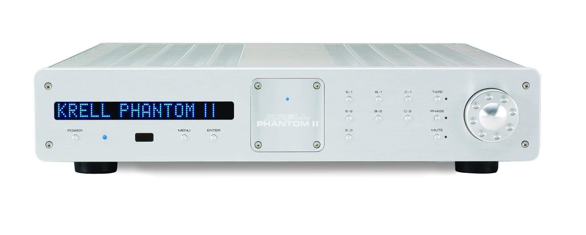

Testowany przedwzmacniacz zaprojektowany został do współpracy w systemie wzmacniającym składającym się z przedwzmacniacza oraz monofonicznych wzmacniaczy mocy (Evolution 900e). Tego typu dzielone wzmacniacze uważane są za najwyższy stopień jakościowy amplifikacji ze względu na całkowitą separację zarówno wstępnego wzmocnienia od stopni końcowych, jak i separację wzmacniaczy mocy obu kanałów wzajemnie od siebie, każdy z oddzielnym zasilaniem. W ten sposób osiąga się najlepszą dynamikę i najniższy pozom różnego rodzaju zakłóceń. Przedwzmacniacz Phantom II jest 10 kg konstrukcją zamkniętą w aluminiową obudowę o szerokości 438 mm, wysokości 97 mm i głębokości 464 mm. Miłośnicy estetyki hi-tech o minimalistycznych gustach znajdą fasadę przedwzmacniacza atrakcyjną. Dyskretne logo, funkcjonalność i prostota bez zbędnych elementów deklaracyjnych, to jest to.
