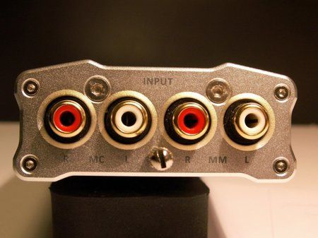

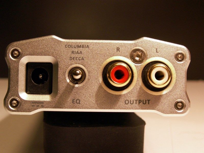

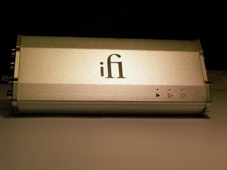

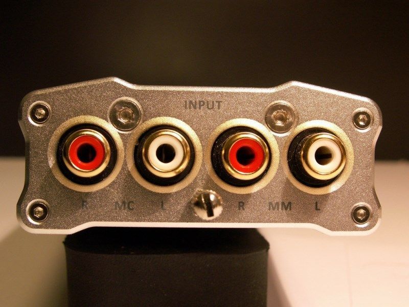

Pudełeczko niewielkie, ale z ładnymi obrazkami zapakowanego wewnątrz urządzenia na niemal wszystkich ściankach, okazało się zawierać sam przedwzmacniacz, zasilacz wtyczkowy, kabelek uziemienia oraz instrukcję ustawiania przełączników konfiguracyjnych. Samo urządzenie jest małe, wielkości mniej więcej dwóch paczek papierosów (ale nie slimów). Wykonanie jak za tę cenę bardzo dobre. Obudowa jest z aluminium, wszystkie napisy wykonane bardzo starannie. Podłączenia umieszczone są na obu ściankach obudowy, przedniej i tylnej, choć w przypadku tego urządzenia, ustalenie która z nich jest tą przednią, a która tylną, jest raczej kwestią umowy. Na jednej ściance mamy gniazdo zasilania, przełącznik krzywych korekcji oraz wyjście analogowe na gniazdach RCA. Na drugiej ściance mamy dwa wejścia RCA, jedno dla wkładek MM, drugie MC, oraz bolec uziemienia. Na górnej ściance przedwzmacniacza znajdują się trzy zielone diody wskazujące gotowość do pracy (po załączeniu zasilania dwie świecą się natychmiast, trzecia zapala się po kilku sekundach potrzebnych do stabilizacji układów wzmacniacza). Na spodniej ściance znajdziemy zaś trzy bloki przełączników typu DIP do ustawiania parametrów urządzenia (obciążenie wkładki MM i MC, wzmocnienia oraz część wyboru krzywej korekcji).

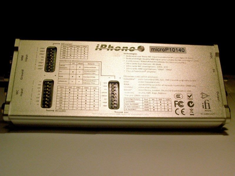

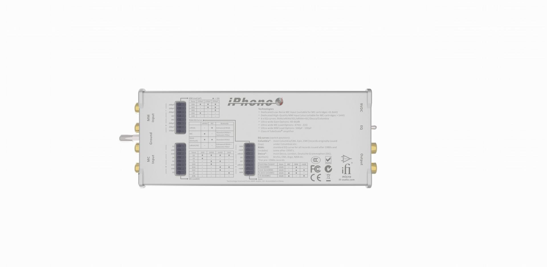

iPhono oferuje wiele możliwości ustawień. Dla wkładki MM można ustawić pojemność, dla wkładki MC rezystancję obciążenia. Ponadto jest możliwość wyboru krzywej korekcji – oferowana jest krzywa RIAA, eRIAA (specjalna, zmodyfikowana wersja RIAA dla nowo wydawanych płyt), Columbia, Decca oraz IEC. Można więc dobrać ustawienia zarówno do posiadanej wkładki jak i słuchanych płyt. Do moich wkładek i płyt najlepsze okazało się ustawienie 47kΩ obciążenia oraz krzywa korekcji eRIAA. I na takich nastawach przeprowadziłem odsłuchy.
