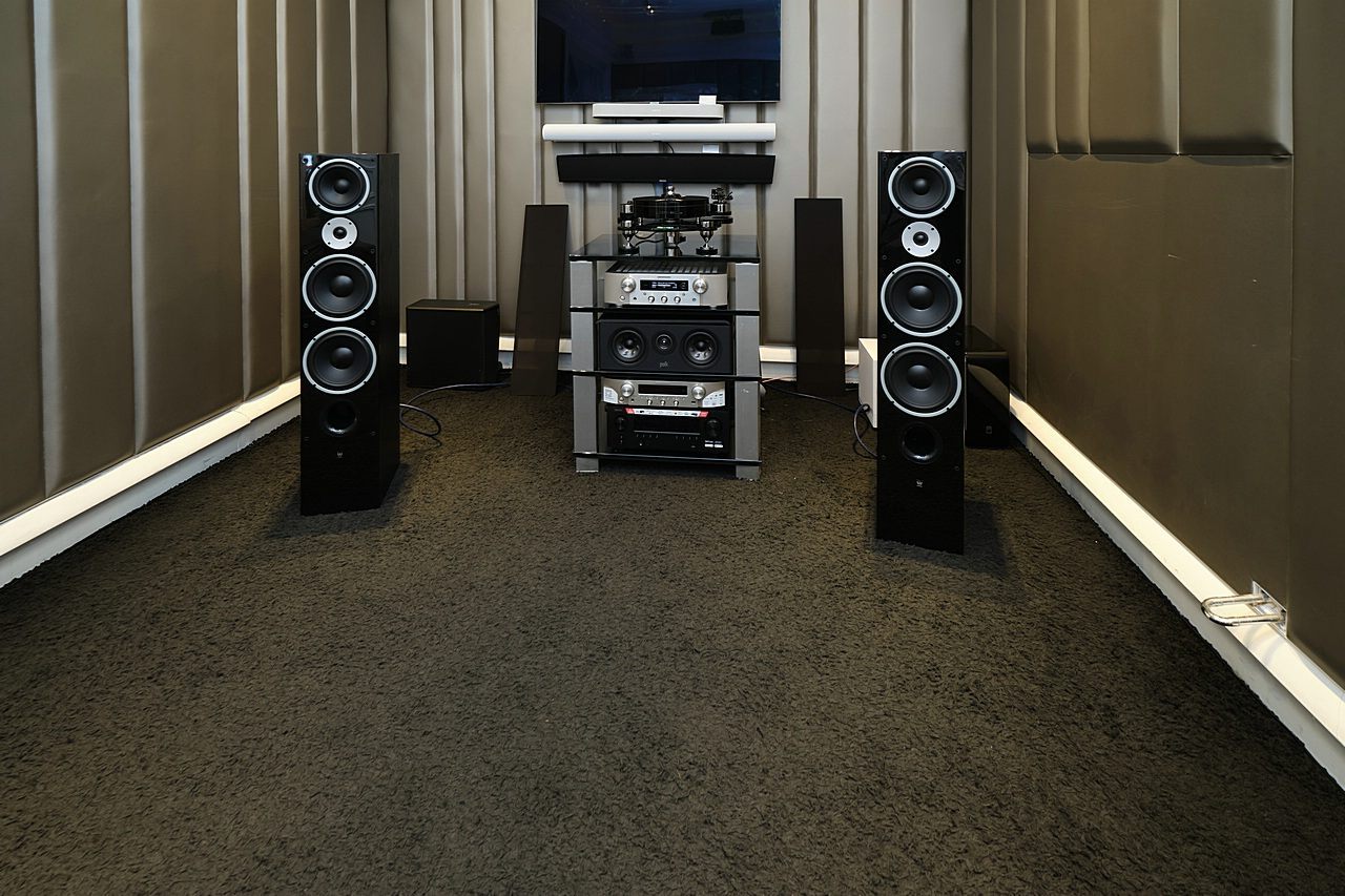

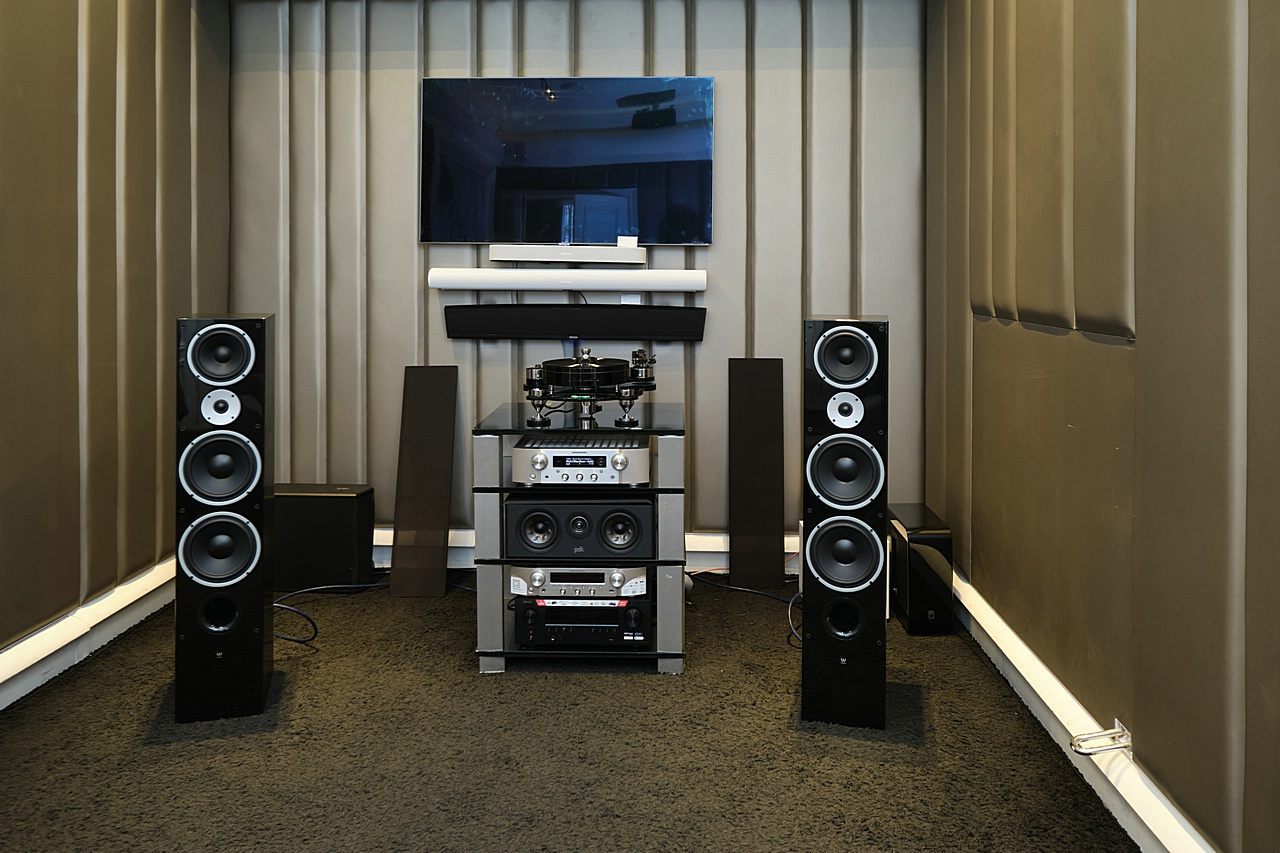

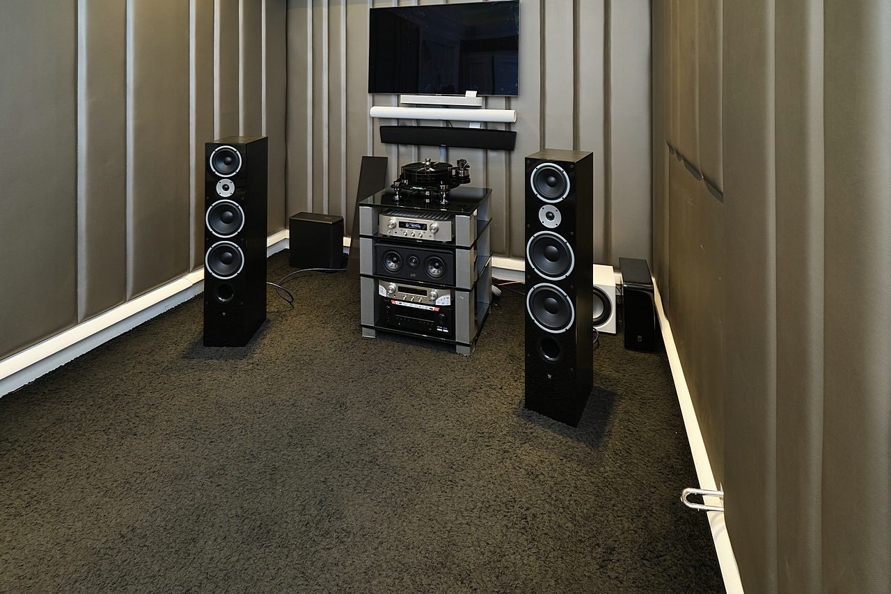

Wygląda na to, że historia a dokładnie moja przygoda z kolumnami marki Wilson zatoczyła symboliczne koło, gdyż o ile pierwszy rzut oka i ucha na zaskakująco dojrzałe, jak na debiut, Exclusive Line EL-8 miałem okazję wykonać w stołecznym firmowym salonie Marantza ponad cztery lata temu, to i dzisiejszy odsłuch nieco większych i skierowanych do nieco innego odbiorcy podłogówek wypadł również na ul. Poznańskiej 24. Żeby jednak nie było zbyt oczywiście i prosto, to choć salon nadal znajduje się pod tym samym adresem, w tzw. międzyczasie przeszedł wewnętrzny rebranding i od pewnego czasu figuruje na audiofilskiej mapie warszawy jako jeden z przybytków sieci Audio Forum. Pomijając jednak sam szyld wszystko jest po staremu, za całym zamieszaniem stoi oczywiście Horn Distribution, a w poświąteczne, wtorkowe przedpołudnie czekała na mnie parka wygrzanych Wilsonów Raptor 9 Max.

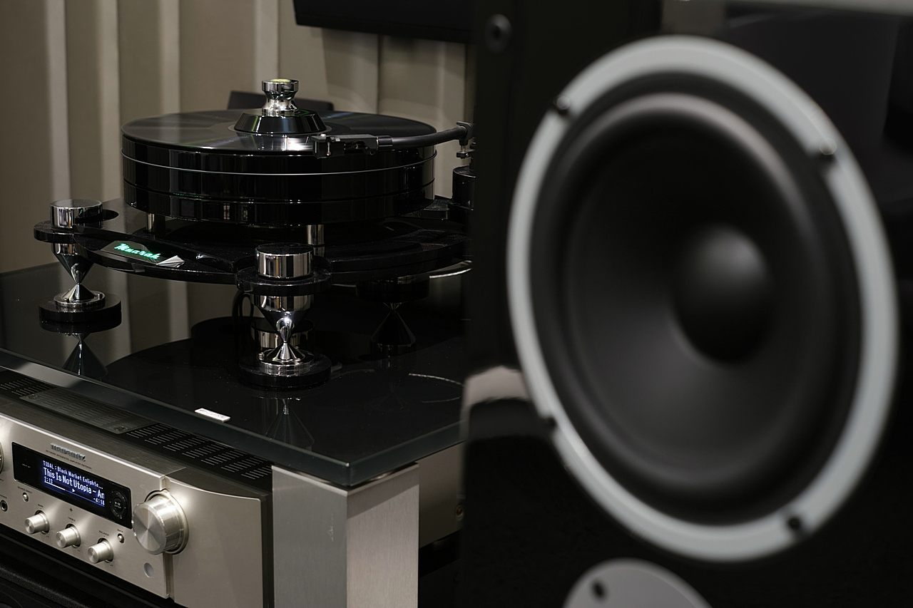

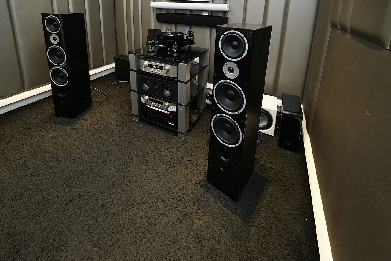

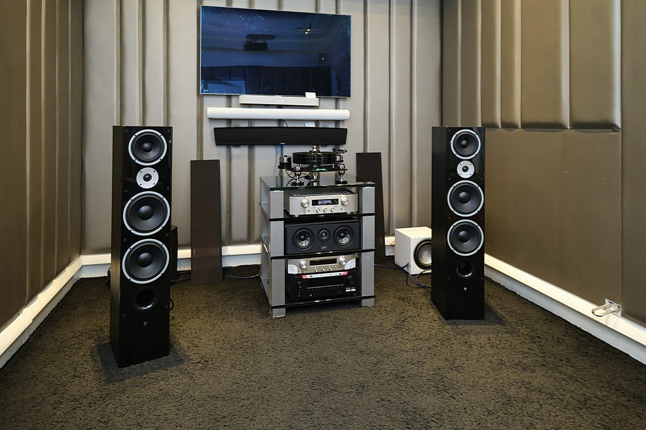

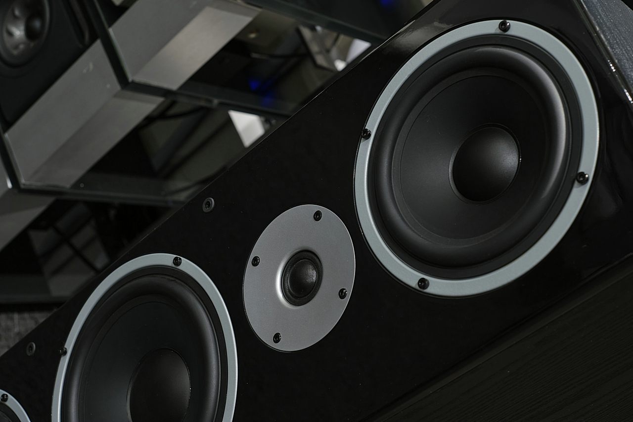

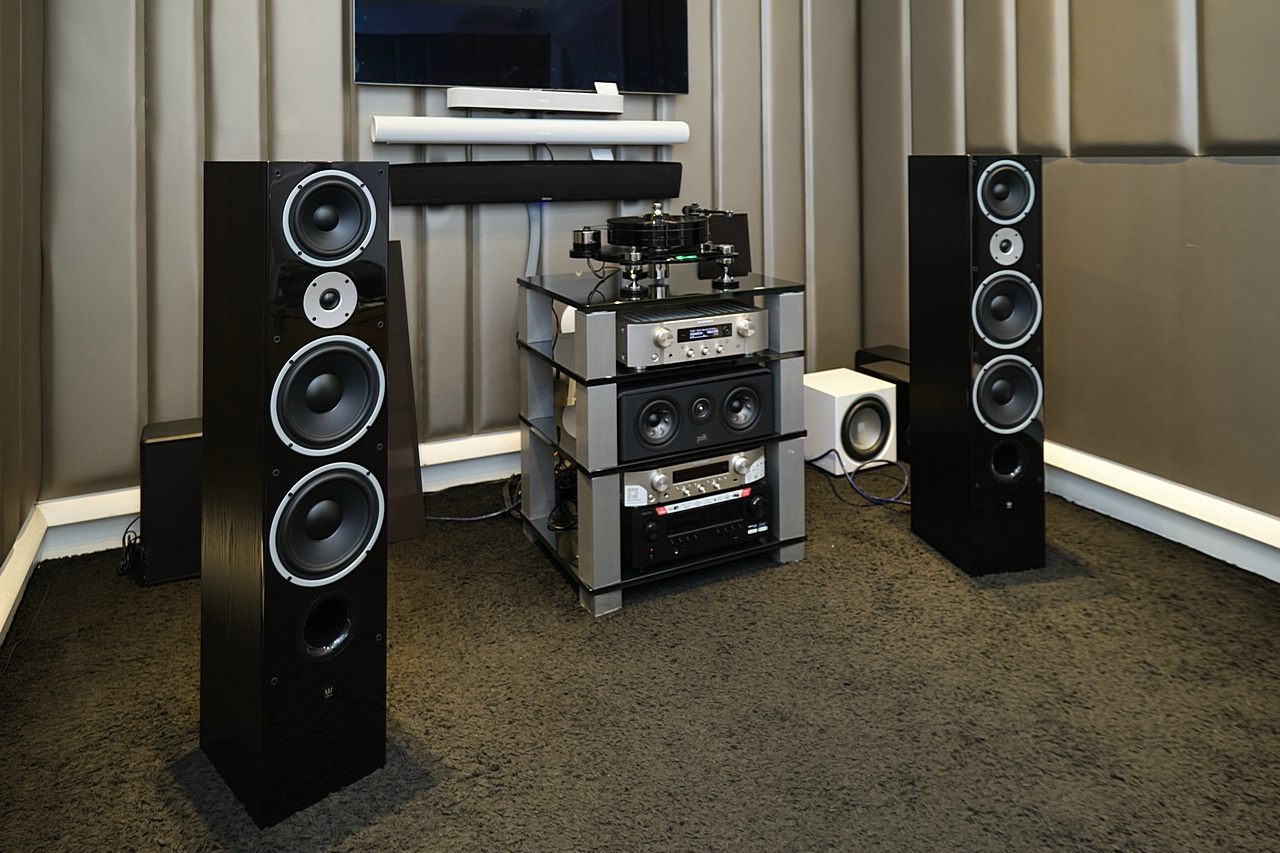

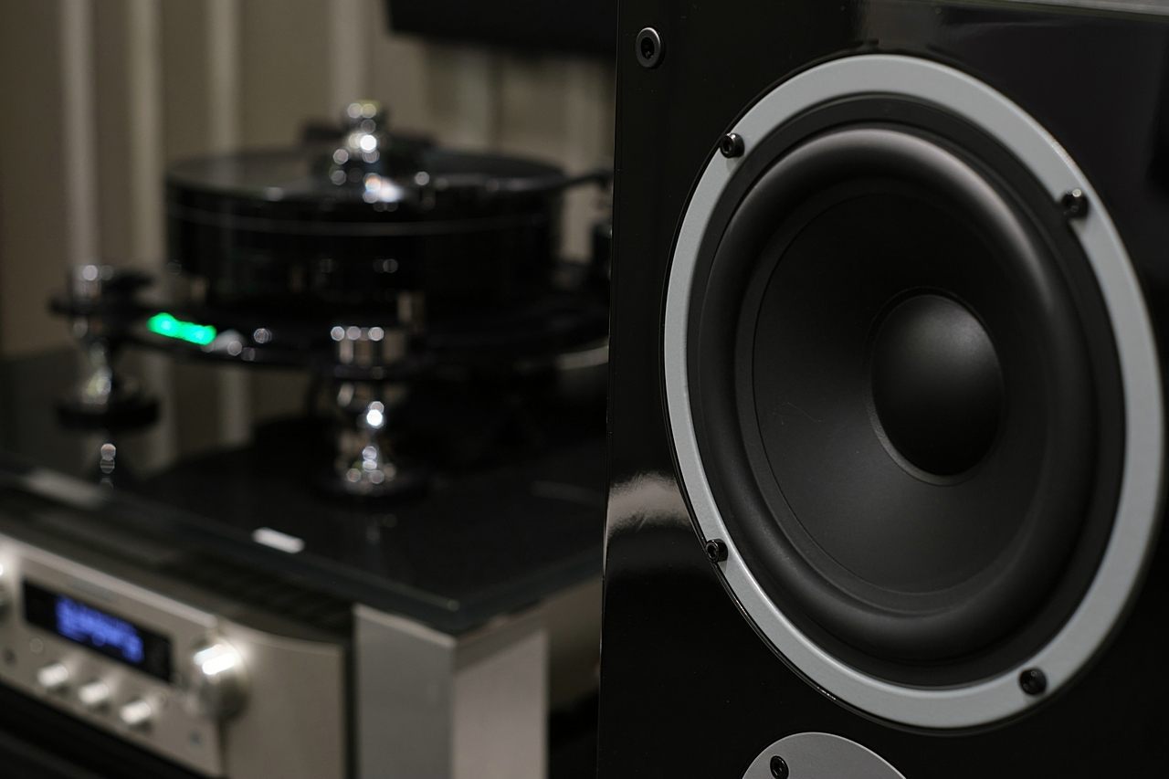

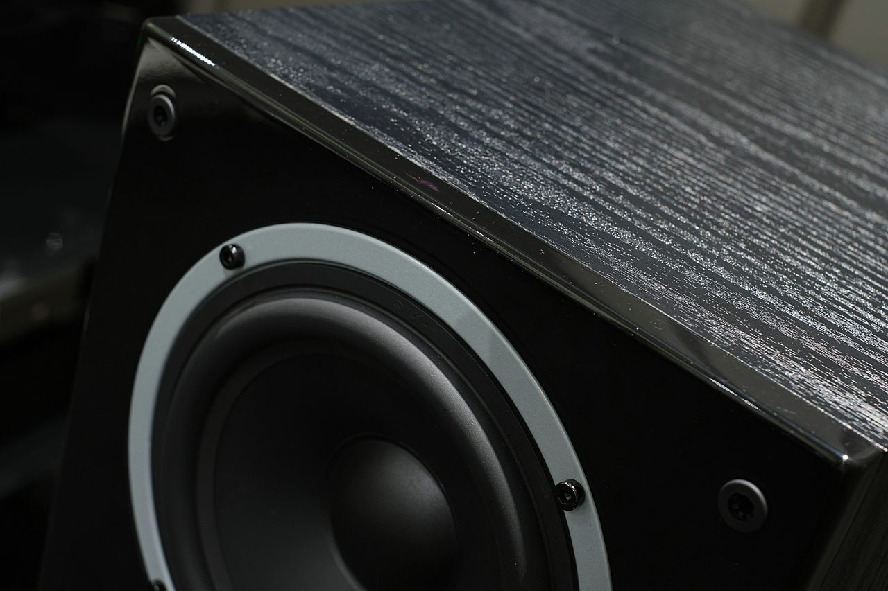

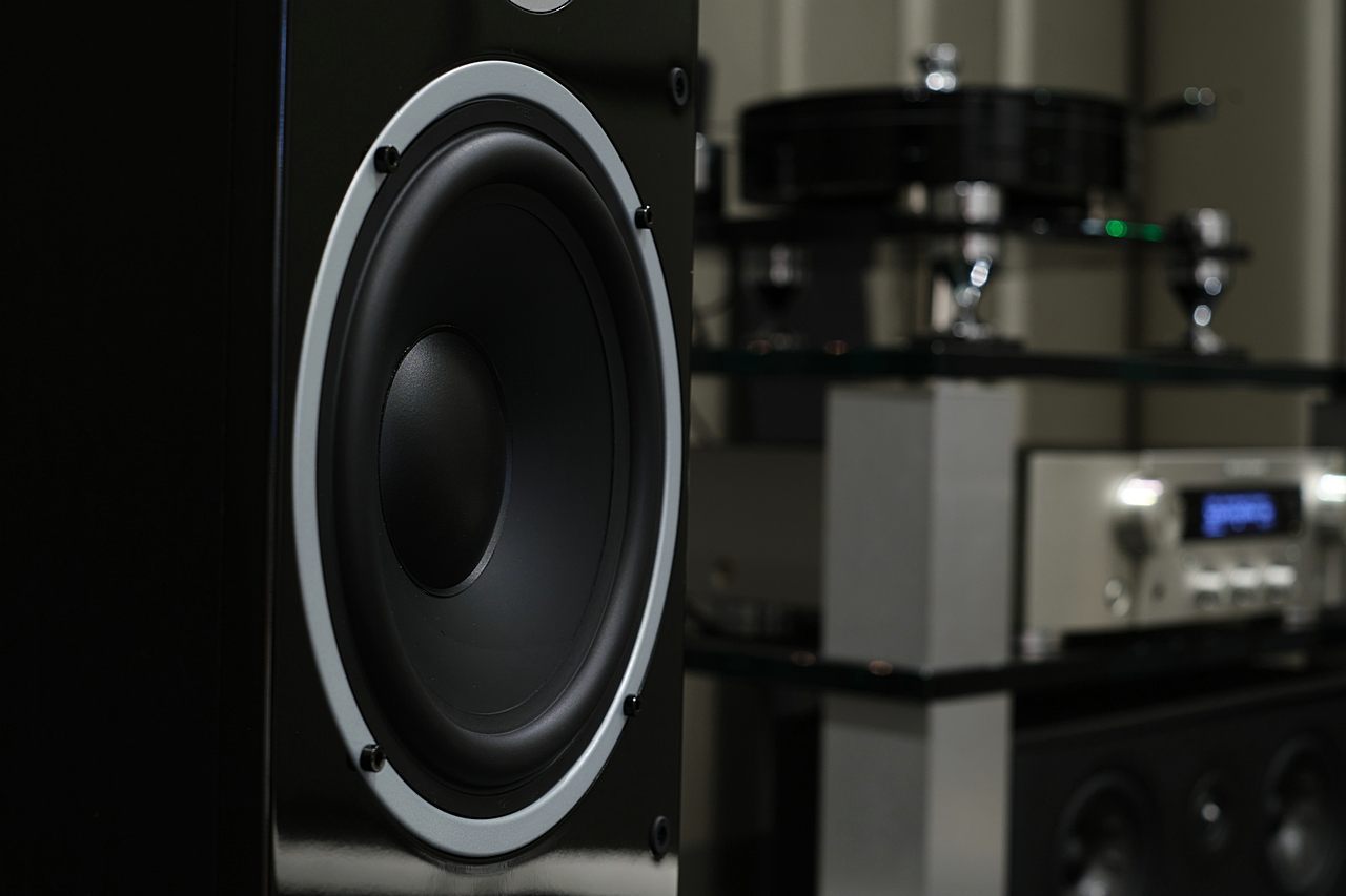

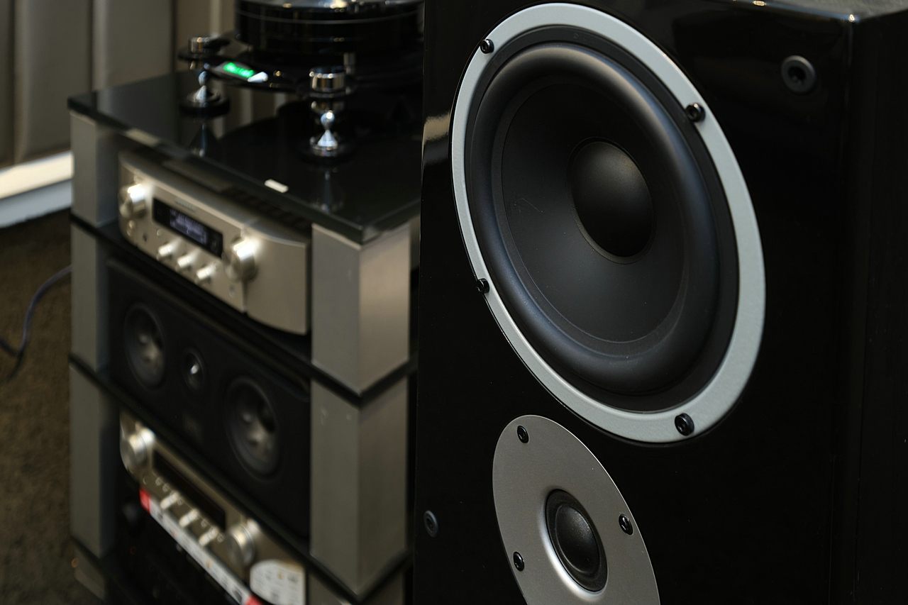

Jak sama nazwa wskazuje mamy do czynienia z nie tylko absorbującymi gabarytowo, lecz również największymi w rodzinie kolumnami podłogowymi. Raptory 9 Max mierzą bowiem 1160 mm a przy wadze ponad 24kg / szt. wydają się zaskakująco solidnie wykonane. I tak też jest w rzeczywistości, gdyż pomijając odlany (?) z czarnego tworzywa front, pokryty winylową okleinę korpus złożono z 18 mm płyt MDF. Do wyboru są dwie opcje kolorystyczne - czarna i biała, więc miłośnicy rustykalnych akcentów muszą przynajmniej na razie obejść się smakiem. Małe co nieco do ciężaru tytułowych konstrukcji dorzucają również pyszniące się na ww. opalizujących czernią frontach przetworniki, których liczebności producent ani myślał reglamentować. Patrząc od góry mamy zatem do dyspozycji 6,5” celulozowego średnio-niskotonowca, calową tekstylną kopułkę wysokotonową i parę 8”, również papierowych basowców wspomaganych przez dmuchający do przodu układ bas refleks o budzącej zaufanie średnicy. Na wyposażeniu znajdują się oczywiście tekstylne maskownice, niestety montowane na kołki a nie magnesy, więc po ich zdjęciu, co przy odsłuchach jest z oczywistych względów zalecane, płyty czołowe nie prezentują się tak elegancko, jak miałoby to miejsce w przypadku ukrytych pod powłoką lakierniczą magnesów. Nie ma jednak, co zbytnio marudzić, bo akurat w tym wypadku ma się liczyć potęga, rozmiar i moc a nie biżuteryjne, łapiące za oko detale. Niejako potwierdzenie tej tezy znajdziemy na ścianie tylnej, gdzie na dosłownie chwilę uwagi zasługuje jedynie niewielka tabliczka znamionowa i zamontowane na klasycznej tworzywowej wytłoczce podwójne, zakręcane terminale głośnikowe. Całość można oczywiście uzbroić w znajdujące się na wyposażeniu kolce z zabezpieczającymi podłoże podkładkami.

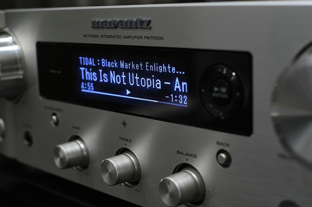

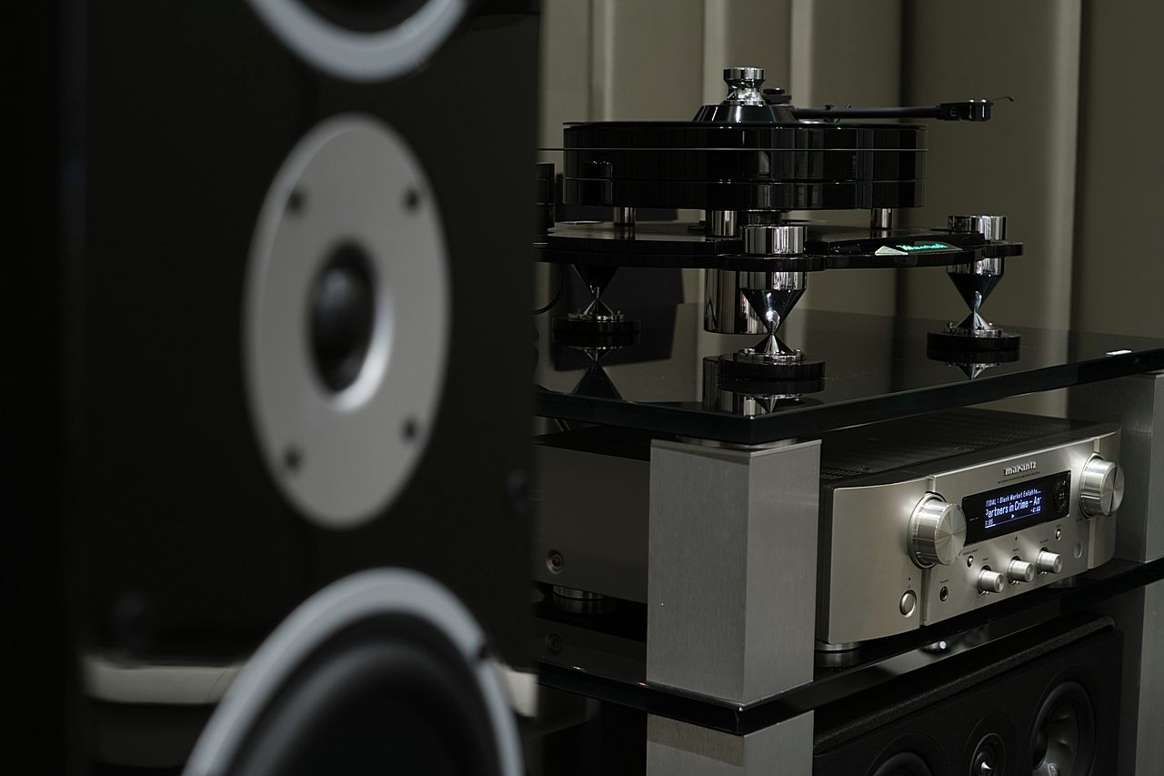

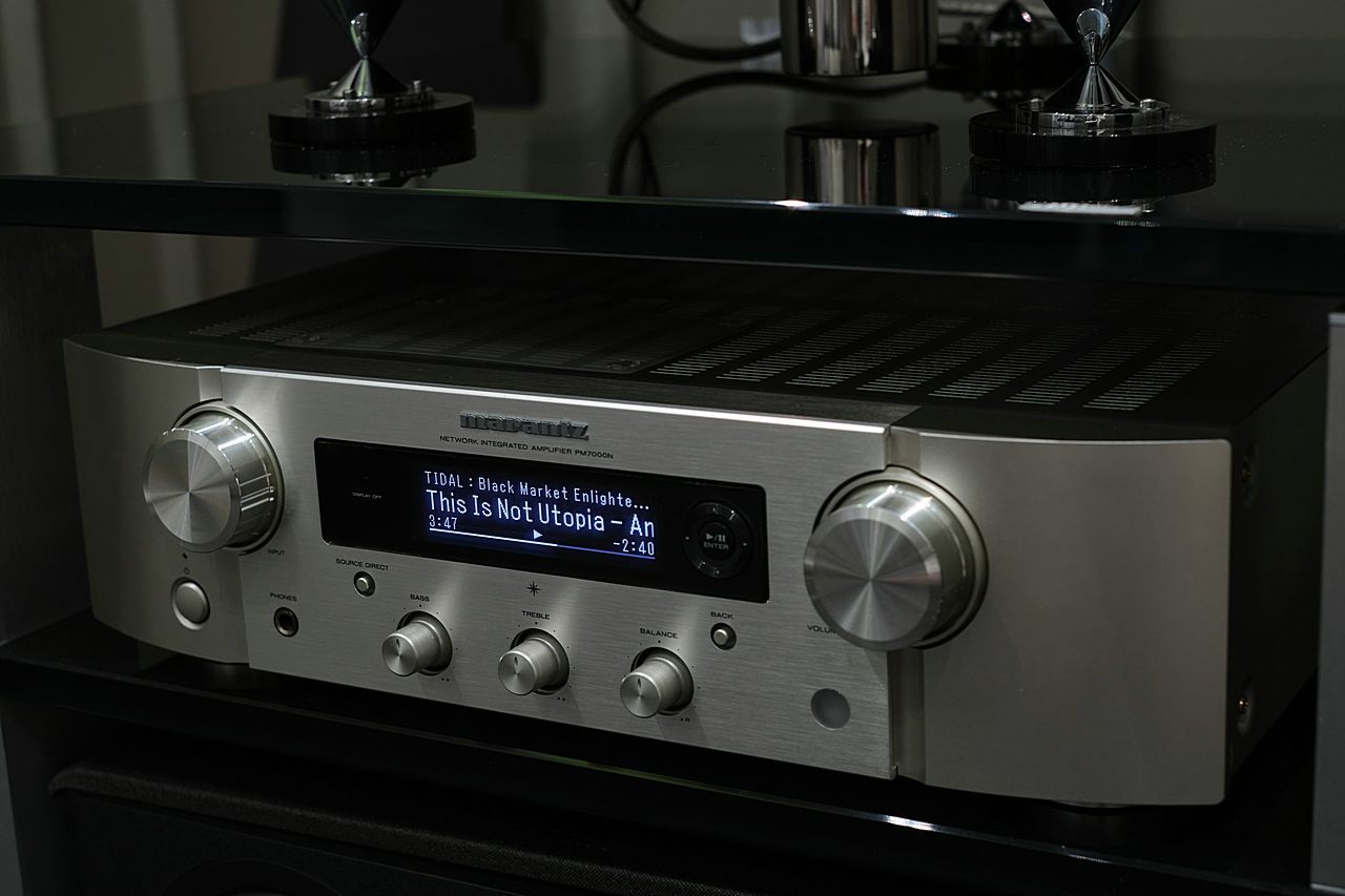

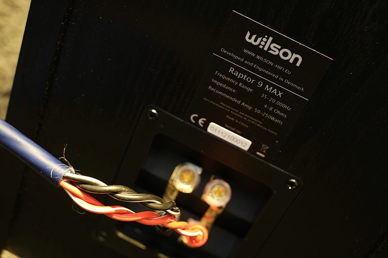

Z kwestii natury porządkowej, tym razem, wraz ze zmianą lokum - ostatnimi czasy zaglądałem głównie do salonu Audio Forum na Powązkowskiej, nastąpiła również rekonfiguracja systemu testowego i w roli wszystkomającego centrum zawiadywania wszechświatem pojawił się wyposażony w rozbudowaną, opartą na kości Asahi KASEI AKM AK4490 sekcję cyfrową i streamer (moduł HEOS Built-in) wzmacniacz zintegrowany Marantz PM7000N o mocy 2x60W/8Ω. Z kolei okablowanie głośnikowe pochodziło z oferty kojarzonych głównie z produkcją kolumn Duńczyków, a dokładnie wybór padł na Dali Blue Wave. Powyższa propozycja ekipy dystrybutora wydała się o tyle interesująca, iż ze względu na swoje parametry wyjściowe wpisywała się w okolice dolnej granicy zalecanych z kolei przez producenta kolumn wartości, co niejako miało rozwiać wątpliwości ewentualnych nabywców, czy posiadane przez nich wzmacniacze podołają bądź co bądź trójdrożnym i wyposażonym w budzącą zrozumiały respekt baterię przetworników kolumnom. Dlatego też zgodnie z zasadą mówiącą o chwytaniu byka za rogi odsłuchy rozpocząłem od dalekiego od delikatności  „Black Market Enlightenment” Antimatter. Pierwsze takty i … nie jest źle. Ba, wszystko wskazuje na to, że jest wręcz dobrze, tym bardziej, że wbrew wcześniejszym przypuszczeniom bas daleki jest od dominacji nad resztą pasma, choć uczciwie trzeba przyznać, że jeśli ma się odezwać czyni to z nieukrywanym entuzjazmem. Co prawda w kategoriach bezwzględnych krawędzie najniższych składowych mogły by być kreślone nieco ostrzejszą kreską, ale tu z pewnością pomogłaby przesiadka na mocniejszy i bardziej wydajny prądowo piecyk. Warto również zwrócić uwagę, iż kubatura sklepowego wnętrza również daleka była od optymalnej dla tego typu konstrukcji, więc i ona dokładała swoje trzy grosze do finalnego brzmienia systemu. Nie ma jednak co marudzić, gdyż po pierwsze ustawionym bezpośrednio na wykładzinie a nie jak nakazywałaby logika i zdrowy rozsądek na kolcach, Raptorom udało się uniknąć przysłowiowej buły, to w dodatku pomimo swoich nader zauważalnych gabarytów całkiem sugestywnie znikały ze sceny muzycznej. A właśnie, scena. Scena, która kreowana jest przez tytułowe podłogówki zaskakująco elegancko, czyli zamiast podawania wszystkich dźwięków na przysłowiową twarz Raptory z niemalże aptekarską precyzją rozmieszczały poszczególnych muzyków za sobą, dbając przy tym o to, by nikt nikomu nie wchodził na głowę, bądź nie trącał się łokciami. O ile jednak w przypadku Antimatter nie było to takie trudne, to już przy „Resist” Within Temptation, po który pozwoliłem sobie sięgnąć poprzeczka trudności poszybowała ku górze. Jednak i tu 9-ki czuły się jak ryby w wodzie nad wyraz spontanicznie reagując na wszelakiej maści spiętrzenia dźwięków dwojąc się i trojąc, by tylko oddać niszczycielską moc gitarowo-elektronicznej ściany dźwięków.

Dane techniczne:
Konstrukcja: trójdrożna, wentylowana, podłogowa
Pasmo przenoszenia: 35-20 000 Hz [+/- 3dB]
Czułość [2.83 V/1m]: 92 dB
Impedancja: 4-8 Ω
Maksymalny poziom SPL: 112 dB
Rekomendowana moc wzmacniacza: 50-250 W
Częstotliwość podziału zwrotnicy: 500 Hz / 3 500 Hz
Zastosowane przetworniki: 1" (25 mm) miękka kopułka wysokotonowa; 1 x 6,5" średnio-niskotonowy; 2 x 8" niskotonowe
Terminale: Bi-Wire
Wyposażenie: Kolce z podkładkami; maskownice
Wymiary (S x G x W): 235 x 323 x 1160 [mm]
Waga: 24,20 kg / szt.
