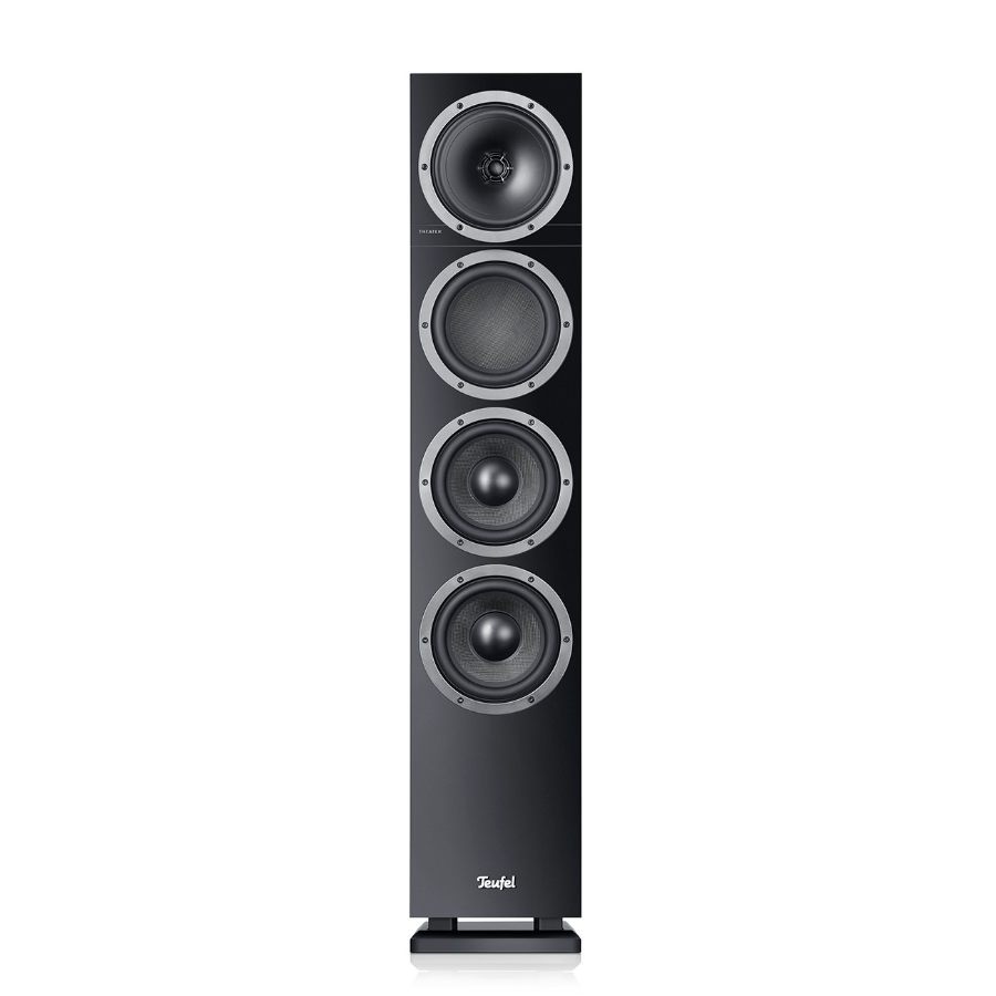

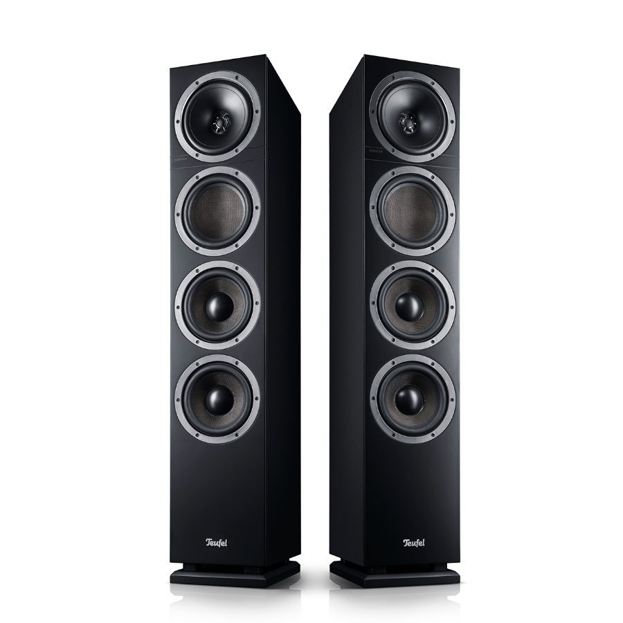

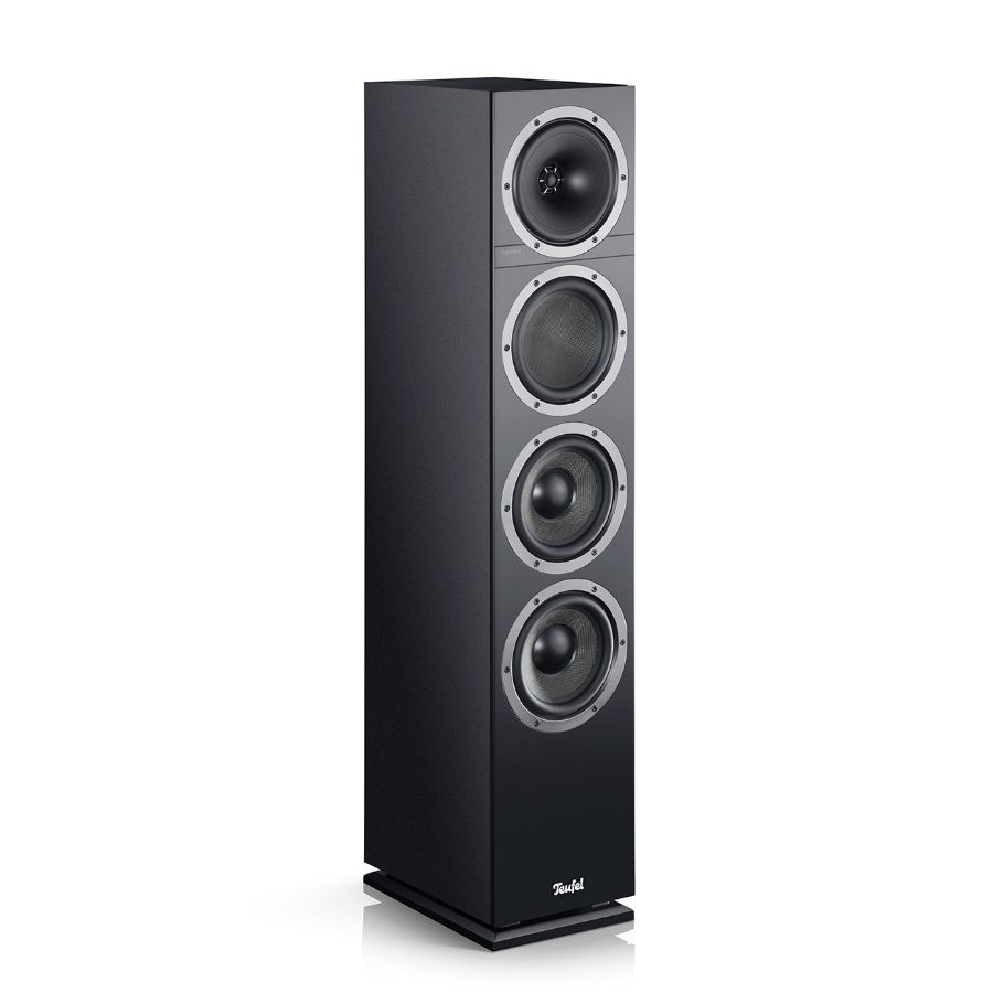

Wprawdzie, akurat same przetworniki nieco różnią się od tych jakie użyte zostały w modelu Ultima 40 Active, ale cech wspólnych jest bardzo dużo. Kubatura kolumny jest prawie taka sama (100cm x 29cm x 20 cm), podobnie jak liczba i typ zastosowanych głośników (jeden głośnik wysokotonowy, jeden średniotonowy i dwa basowe). Również jest to obudowa z układem bass reflex, a przetworniki posiadają membrany z kewlaru. Charakterystyczne dla tej marki, stosowanie dużej średnicy głośnika średniotonowego, który ma taką samą średnicę jak woofery, występuje w obu modelach.
Więc, na pierwszy rzut oka, konstrukcje te wydają się bliźniaczo podobne, jednak, gdy przyjrzymy się szczegółom, widać szereg znaczących różnic. Pierwsze na co zwrócimy uwagę, to inny kolor membran – wprawdzie też są z kewlaru, ale zarówno średniotonowe, jak i basowe, są identycznym, grafitowym kolorze. Wielkość głośnika jest marginalnie mniejsza (tj. 160 mm, w Theater 500, a 165 mm w modelu ULTIMA 40 ACTIVE).
Przetworniki posiadają klasyczną kopułkę przeciwpyłową, zamiast stożka fazy, a ich rozmieszczenie to, typowy układ z wysokotonówką, na samej górze kolumny, a basowymi na dole. Głośnik wysokotonowy, to 25mm kopułka tekstylna, również zabezpieczona metalową osłoną, jednak cały głośnik współpracuje z tubą, która wygląda jak atrapa kolejnego przetwornika 160 mm. Tak więc dla jasności, patrząc na fotografie widzimy cztery głośniki 160 mm, jednak ten najwyższy to tak na prawdę, 25 mm wysokotonówka, wmontowana w tubę imitującą wyglądem pozostałe głośniki. Taki zabieg (stosowanie tuby) ma za zadanie zwiększyć nieco efektywność takiego głośnika.

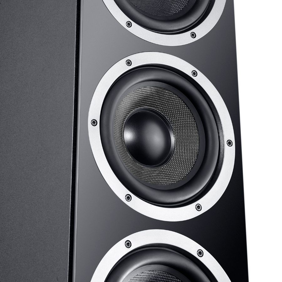

Głośnik średniotonowy znajduje się tuż poniżej i jak wspomniałem wcześniej to 160 mm, membrana z plecionki kewlarowej, na zwieszeniu gumowym, kształt wklęsły, membrana jednolita bez osłony przeciwpyłowej.
t-500-f-16-black-detail-front-1300x1300x72.thumb.jpg.c94ea5152709dd67cdfd3925b29901fc.jpgt-500-f-16-black-back-detail-terminal-clamps-1300x1300x72.thumb.jpg.5549c974b939935cebb871e21d3efbf5.jpg
Bardzo podobnie wygląda tandem głośników basowych, również na gumowym zwieszeniu membrany kewlarowe, z tą różnicą, że w nich są całkiem spore osłony przeciwpyłowe, po których wnioskuję, że cewki mogą mieć średnicę ok 4-5 centymetrów.

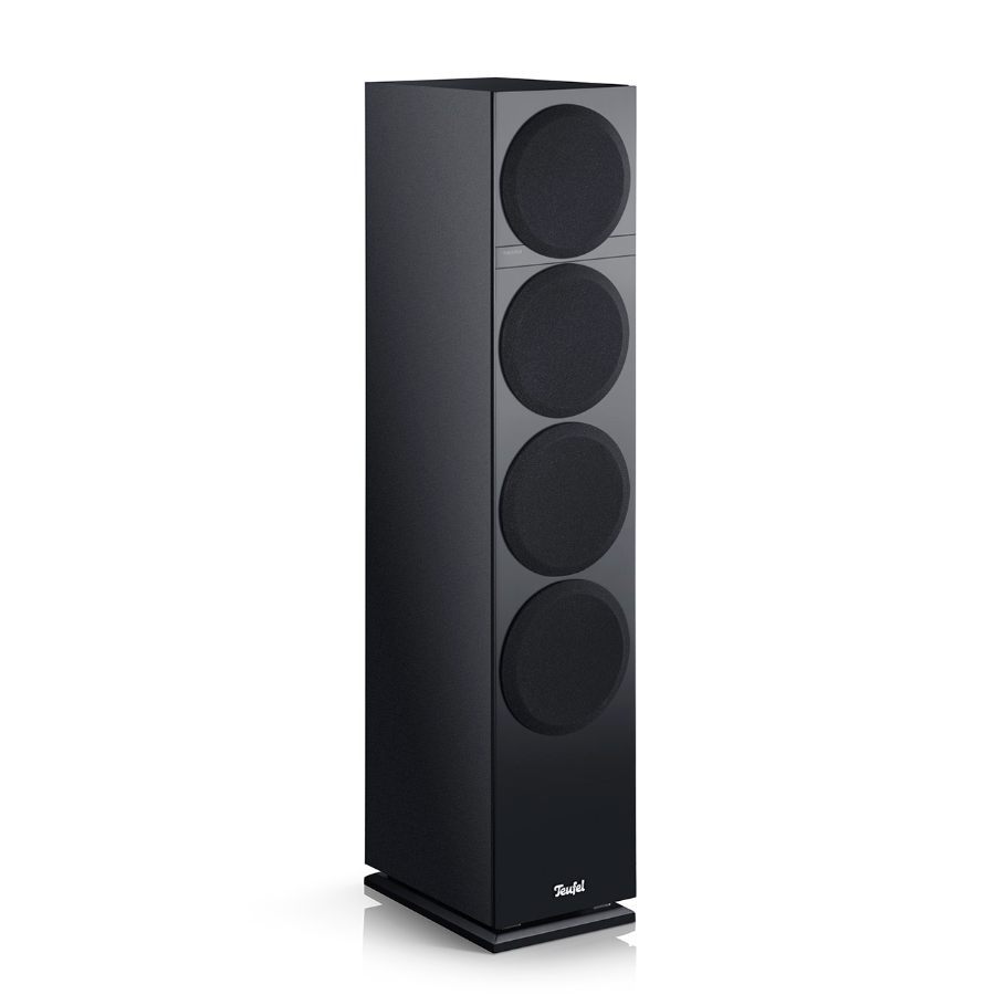

Obudowa kolumny, wykończona jest czarną matową okleiną, odporną na brud i zmywanie. Front kolumny to lakierowany MDF, znajdują się na nim głośniki, wokół których zamontowano grafitowe pierścienie wykonane z tworzywa. Każdy z głośników, ma małą, okrągłą maskownicę przykrywającą dokładnie obrys głośnika. Zastosowanie kilku osobnych maskownic, daje użytkownikowi możliwość założenia ich na wszystkie bądź część głośników, pozwalając tym samym nieco dopasować wygląd do własnego gustu.
