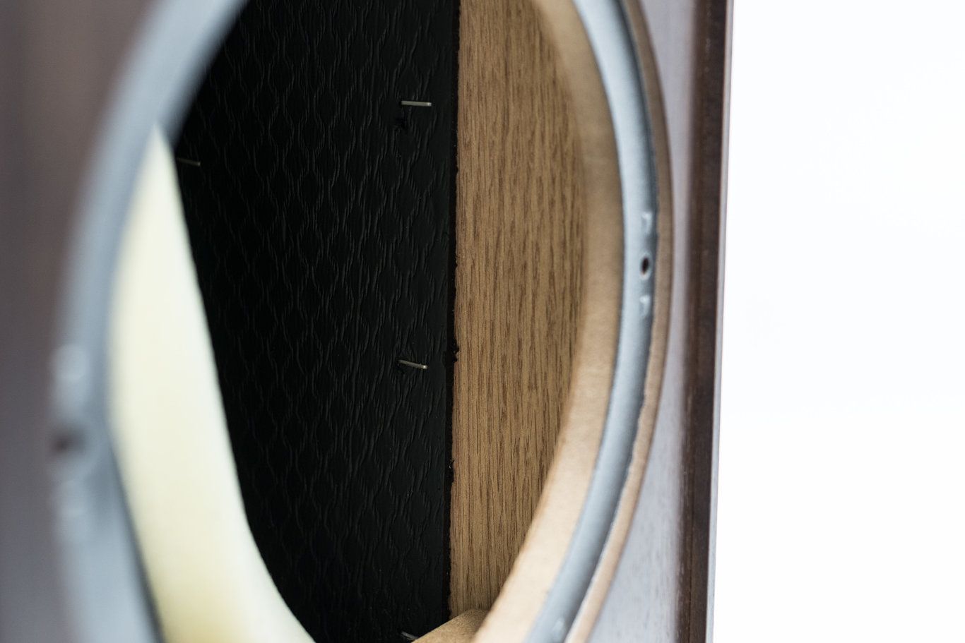

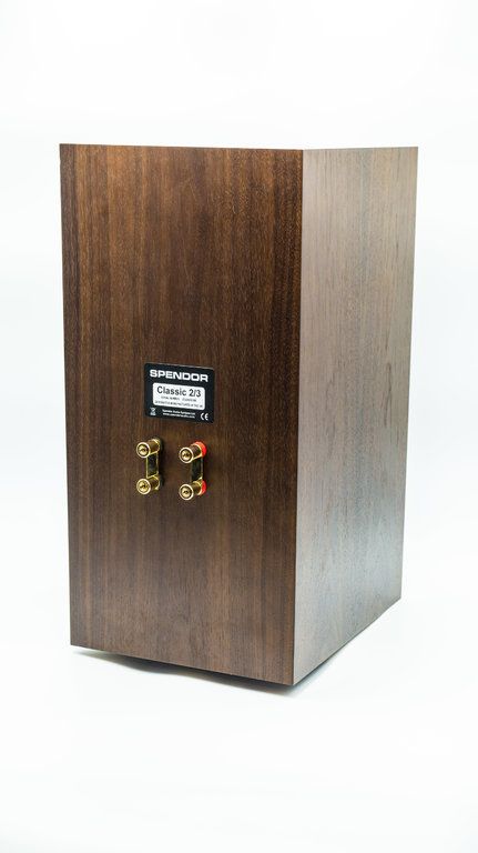

Techniczny opis Spendora 2/3 należałoby zacząć od rozwinięcia i wytłumaczenia, nieco mylącego stwierdzenia, którego użyłem we wstępie tego tekstu, a mianowicie „grające” ścianki obudowy. Jak powszechnie wiadomo, problem obudowy kolumny głośnikowej polega na tym, że jej rola – czyli wytłumienie fali akustycznej powstającej z tylnej części membrany, powoduje jednocześnie, że obudowa sama zaczyna drgać (poprzez absorbcję wytłumianej energii). Drgając, sama obudowa wytwarza niekorzystną falę akustyczną, którą odbieramy jako nieprzyjemne dla ucha zniekształcenia. Jednym ze sposobów radzenia sobie z problemem jest w ogóle pozbawienie obudowy – na takiej zasadzie działa odgroda, która swą wielkością „oddziela” falę akustyczną przedniej strony membrany od tylnej. Oczywiście prócz zalety pozbawienia rezonansów własnych, takie rozwiązanie ma szereg innych z kolei wad, nad którymi nie będę się tu rozwodził. Najczęstsza metoda, po jaką sięgają konstruktorzy (koronnym przykładem niech będzie B&W) to zwiększenie masywności obudowy, mocne i grube ścianki, wzmocnienia wewnątrz – to zdecydowanie poprawia sytuację, ale nie rozwiązuje jej do końca, jednocześnie generując inne problemy – bardzo duża masa i znaczne zwiększenie kosztów produkcji, transportu itd. Jest jednak jeden bardzo sprytny zabieg, do którego uciekają konstruktorzy Spendora czy Harbetha. Odpowiednie wyliczenie rezonansów własnych obudowy i zaprojektowanie jej tak by rezonanse te wybiegały poza pasmo akustyczne głośników – na tyle na ile to możliwe. Tak więc twierdzenie o „grających” obudowach nie jest do końca prawdzie, owszem obudowa drga, ale drga, tak by nie interferować z pasmem słyszalnym. Nie działa to na zasadzie – często powtarzanej, lecz błędnej teorii – że obudowa drewniana drga i z tego drgania wychodzą dźwięki „dosładzające” średnicę. Jest dokładnie na odwrót. To tyle mianem sprostowania, obiegowo krążącej historii o grających ściankach.
_DSC4996.thumb.jpg.42e58718265c9db7ae4e0169a535b48a.jpg_DSC5002.thumb.jpg.dba03fd4401b779681addd68cb2324a8.jpg_DSC5006.thumb.jpg.1d43ec59a0374da71667491f26aa581f.jpg

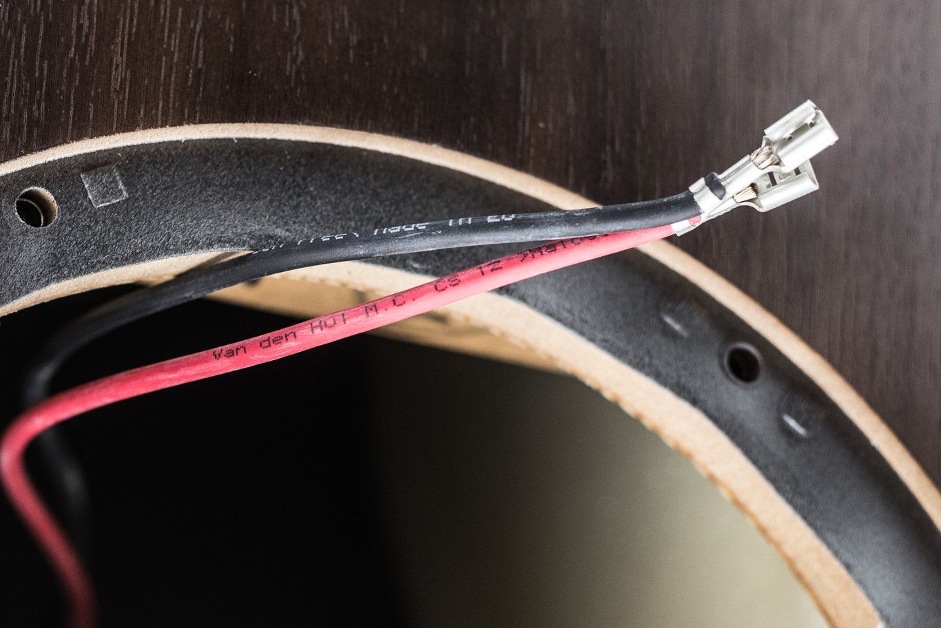

Analizując dalej budowę tych kolumn, widzimy, że są wyjątkowo masywne i ciężkie jak na ten typ konstrukcji – ścianki 22 mm oraz kilka, drewnianych wzmocnień wewnątrz obudowy. Dwa rodzaje forniru – od zewnątrz mający funkcję tylko estetyczną, natomiast fornir wewnątrz obudowy ma za zadanie zmniejszyć naprężenia ścianek, by uniknąć wypaczenia oraz by zmienić stosunek odbić i pochłanialności wewnętrznej strony obudowy. Następnie grube maty filcowe i dwa rodzaje wytłumienia z grubej gąbki. Zwrotnica osadzona bezpośrednio do tylnej ścianki na gwincie grubych gniazd przyłączeniowych składa się z cewek nawiniętych na grubym drucie i słusznej wielkości rdzeniach. Kondensatory to przyzwoite foliowe polipropyleny, oprócz tego jeden rezystor wysokiej mocy. Przewody to srebrzona miedź dostarczana przez Van den Hula. Jak na Brytyjskie kolumny zwrotnica wydaje się wyjątkowo ascetycznie i z większą dbałością o jakość elementów niż u konkurencji.

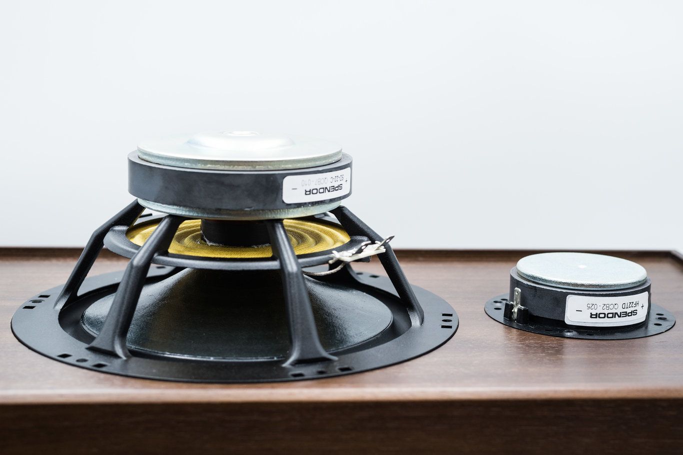

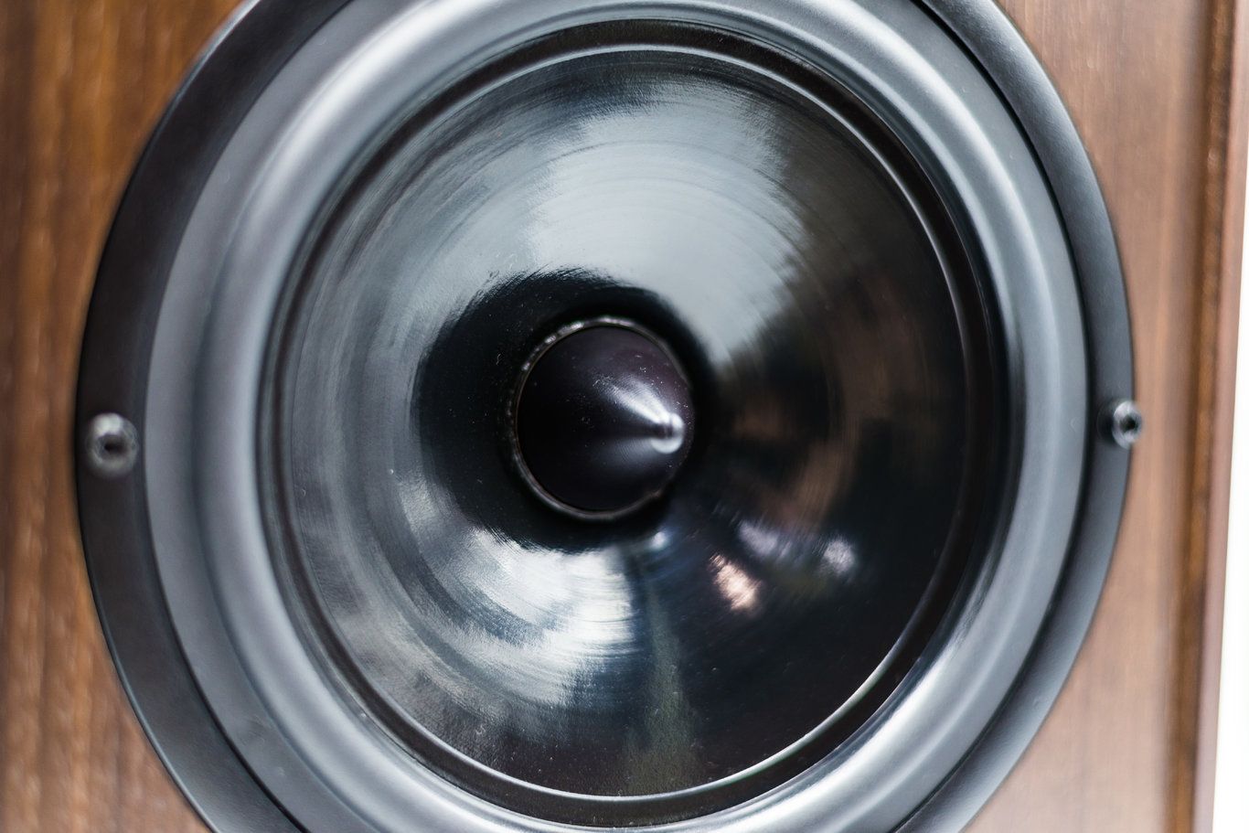

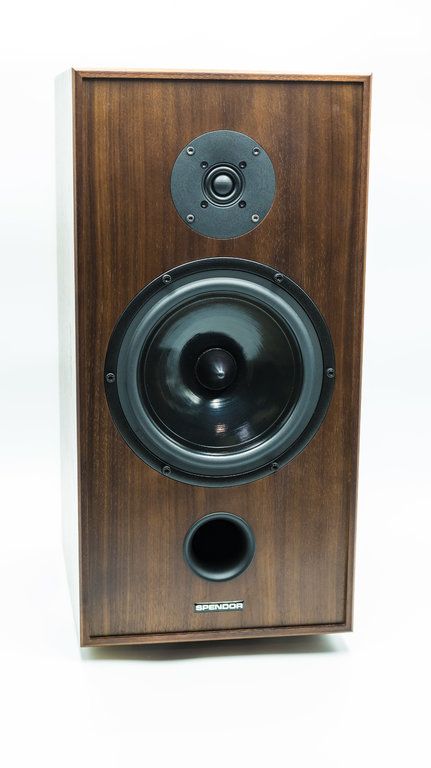

Głośniki pochodzą od Norweskiego SEASa. Wysokotonowy to poczciwy to 22 TFF z serii Prestige – na pierwszy rzut oka bez żadnych modyfikacji, chociaż możliwe, że użyto innej impregnacji membrany lub w jakiś inny sposób zmodyfikowano. Głośnik nisko-średnio tonowy również pochodzi od SEASa, ale jest to już produkt robiony całkowicie wedle specyfikacji Spendora i nie da się go zamówić na rynku. To 21-centymetrowy odlewany klosz przypominający inne SEASy z serii Prestige — z dużym magnesem, czarna, polimerowa membrana i metalowy stożek fazowy.
_DSC4983.thumb.jpg.4c18daf8693f5e7779d2165755dc6490.jpg_DSC4986.thumb.jpg.9449b8cf204874635caf995d5f7e9df7.jpg

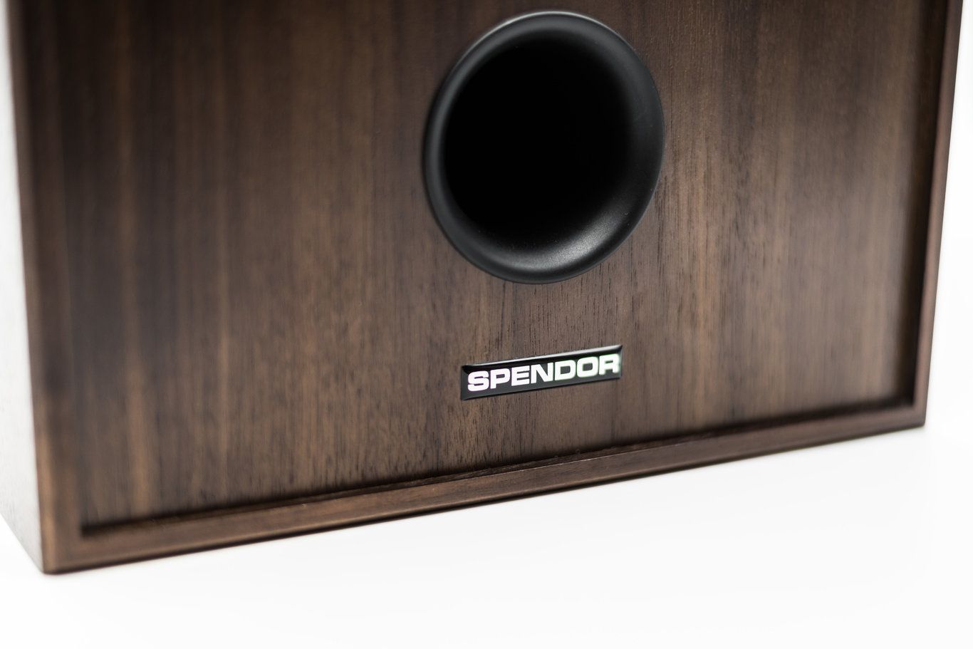

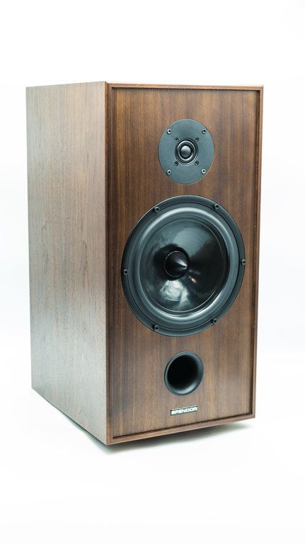

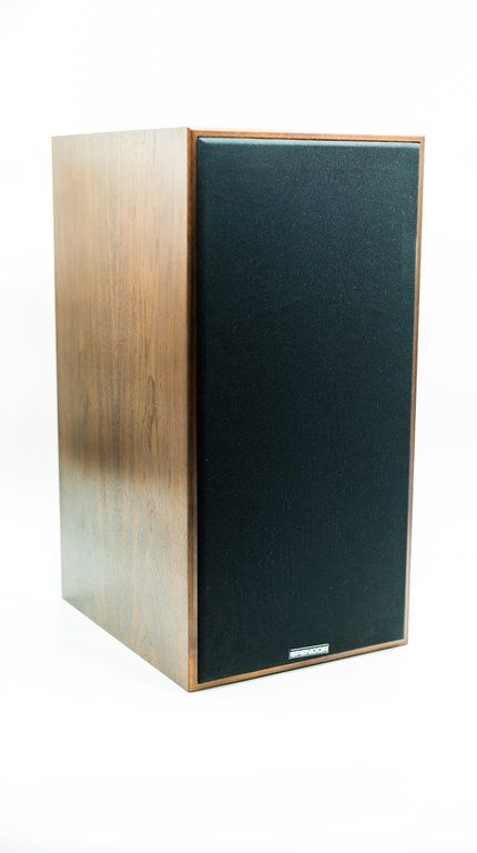

Obudowa zewnętrzna to klasyczna bryła prostopadłościanu, z dużą przednią ścianką. Dostępna w dwóch wykończeniach w naturalnym fornirze: wiśnia lub ciemny orzech. Maskownica wchodzi we frez w przedniej ściance, ale dodatkowo jest trzymana małymi magnesami – w obudowie nie ma żadnych otworów montażowych na nią. Z przodu kolumny znajduje się rura bas-reflexu. Z tyłu solidne gniazda w układzie Bi-wire. Osobiście nie jestem zwolennikiem takiego rozwiązania, wolałbym jedną parę, szczególnie że blaszka łącząca oba terminale nie wygląda zbyt solidnie – myślę, że nawet kawałek miedzianego drutu ze ściągniętą izolacją sprawdzi się lepiej, niż to, co fabrycznie dał producent…
_DSC5021.thumb.jpg.527b346e08c96e4434560f762c4eabcb.jpg_DSC4980.thumb.jpg.05e4731c365e6092736a623b80cf6614.jpg

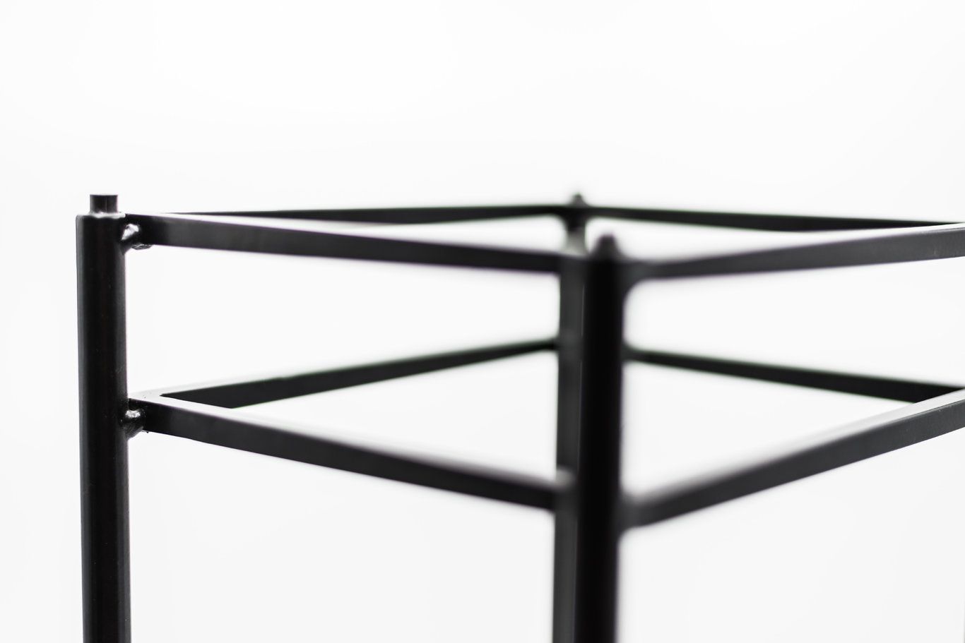

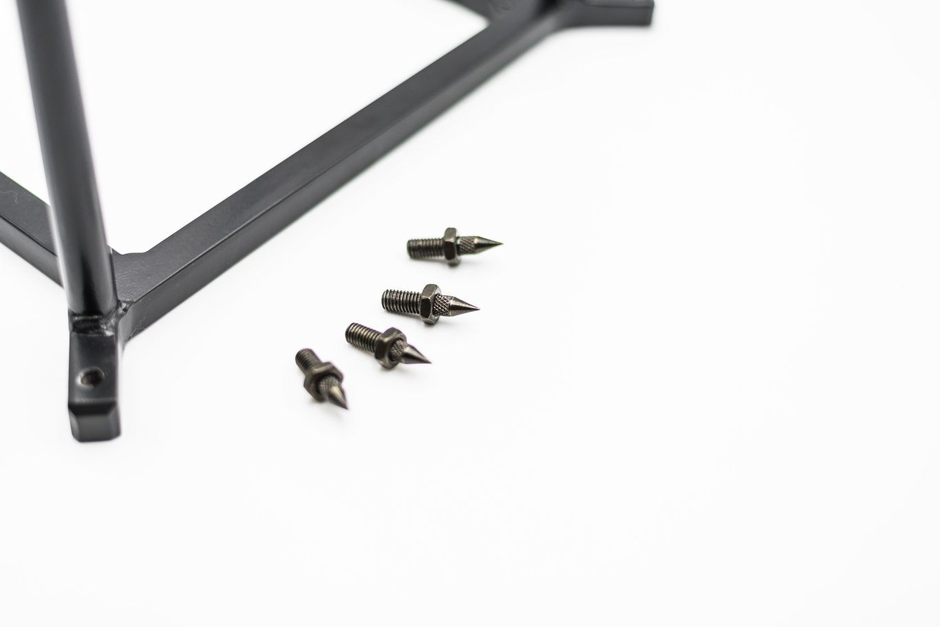

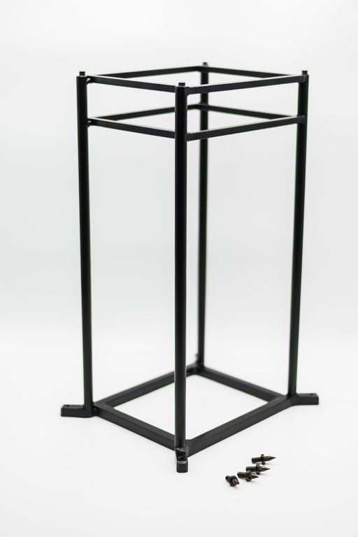

Bardzo ważną sprawą w takiej typie kolumny jest stand, na jakim je położymy. Z racji tego, że rezonanse własne obudowy są pieczołowicie wyliczone i uwzględnione w strojeniu, postawienie ich na ciężkich, masywnych standach i — nie daj Boże – przyklejenie bluetackiem po prostu je przestroi. Więc tak jak w przypadku chyba wszystkich klasycznych Brtyjskich monitorów stawiamy je na lekkich standach, które nie mogą być w żaden sposób przymocowane do kolumny, a punkt styku powinien być jak najmniejszy. Alternatywny sposób to położenie ich na regale z książkami – stąd oryginalna Brytyjska nazwa dla tego typu kolumn „Bookshelf Speakers”. Ta archaiczna metoda to raczej ciekawostka (zwłaszcza że największy sens miałaby w typowym Brytyjskim budownictwie), optymalnym ustawieniem wg producenta jest użycie dedykowanych standów ażurowych w ustawieniu trójkąta równobocznego. Od strony podłogi wkręcamy kolce, poziomujemy i wbijamy w dywan ew. używamy podkładek pod kolce, jeśli nie chcemy niszczyć drewnianej podłogi. Od strony kolumny wypuszczone są cztery nóżki, na których opiera się kolumna, wykonane są one z grafitu i po wypoziomowaniu standów, docieramy je papierem ściernym przed ustawieniem kolumny (to ostatni etap poziomowania). Jest w tym trochę magii i zabobonu – ale wierzcie lub nie, tak grają najlepiej. Bez dobrze pomyślanych standów, nie polecam w ogóle brać się za przymiarki do tych kolumn (i żadnych innych z serii Classic Spendora).

Gdzie? W tym temacie nic nie ma o standach.

Dzięki wielkie. Problem w tym, że tych Fortisów już nie można kupić. Firma HiFi Rack  zakończyła działalność.
A oryginalne standy Spendora to są oczy z głowy. Oczywiście jak stać kogoś na konia, to powinien mieć i kasę na siano. 🙂
Ale może są na forum stolarze robiący takie standy?
https://www.hifisound.co.uk/speakers-c62/speaker-stands-c120/hi-fi-racks-fortis-speaker-stands-p4175
Podziel się komentarzem
Słuchaj, głodnych pracy stolarzy pewnie bez liku. Poszukaj na OLX chętnych do wykonania pracy. Niektórzy drobnostkami się zajmują. Ja tam wielu znalazłem do drobnych prac w domu stolarskich, bo noga jestem do remontu i naprawy
