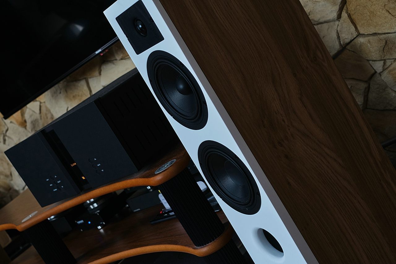

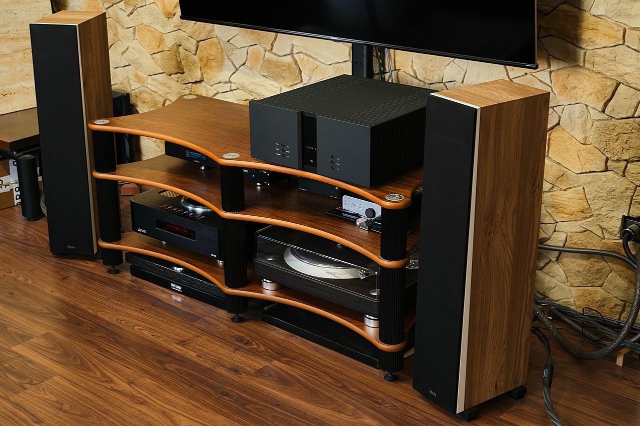

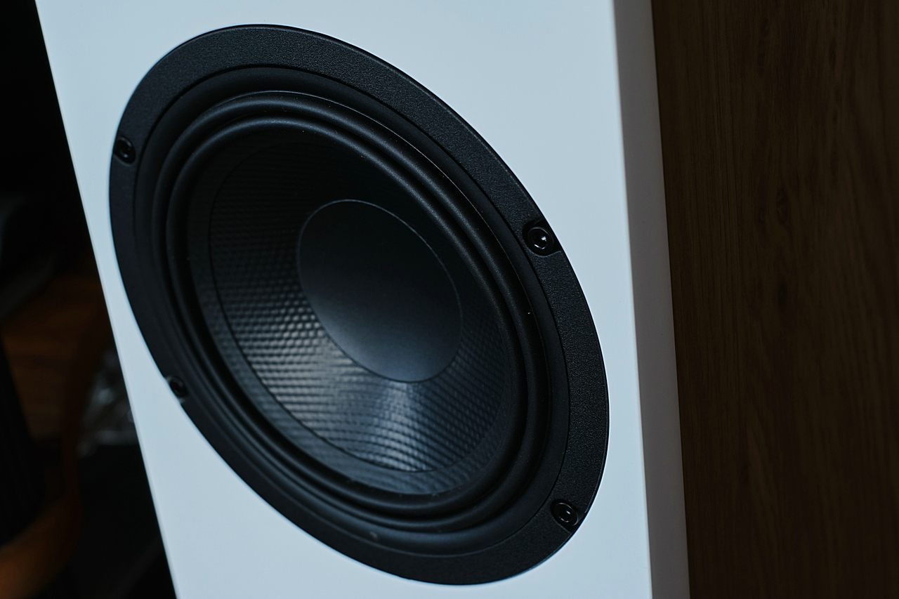

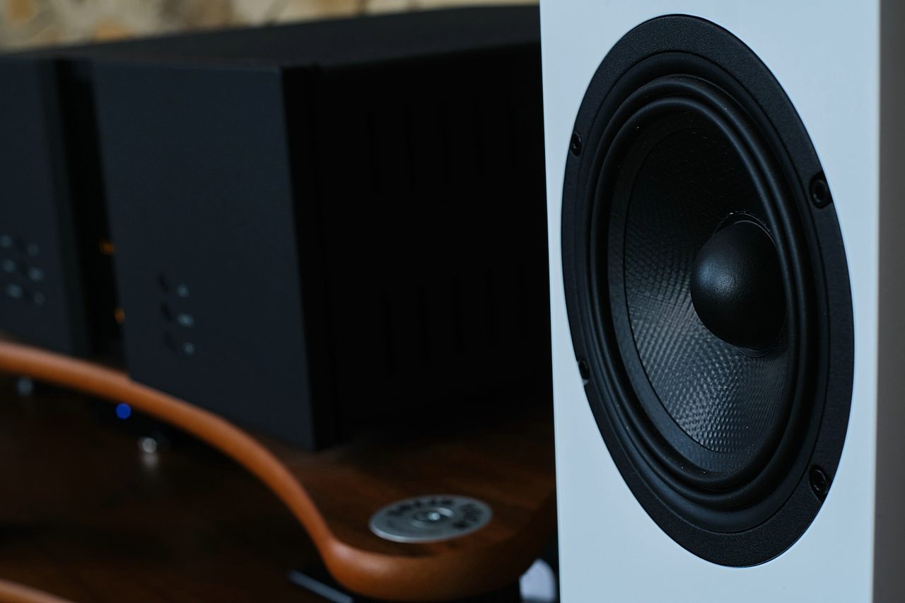

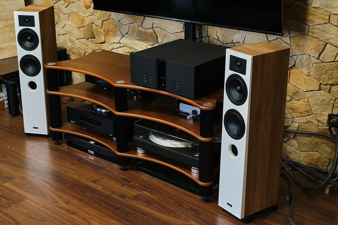

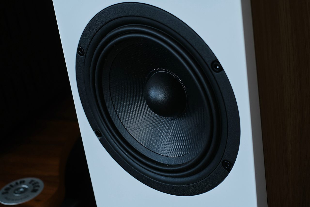

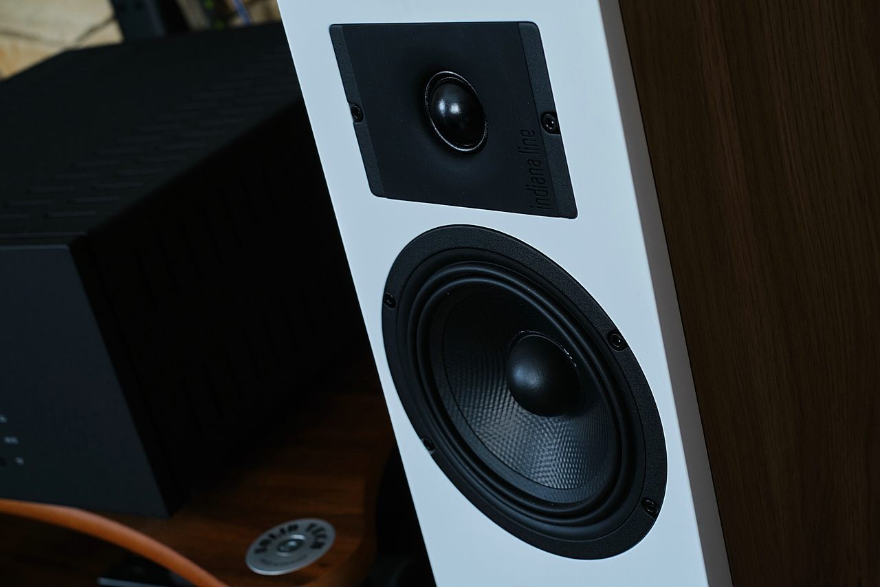

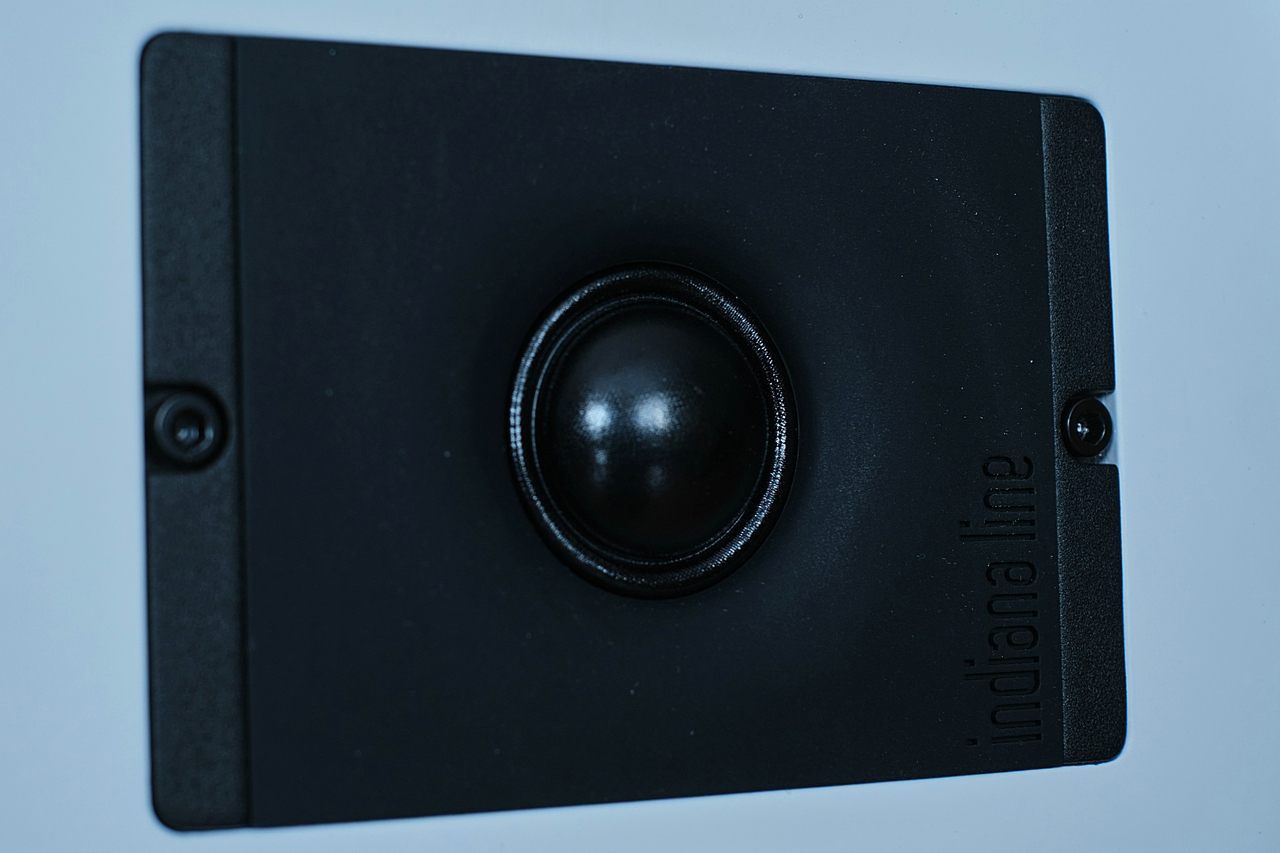

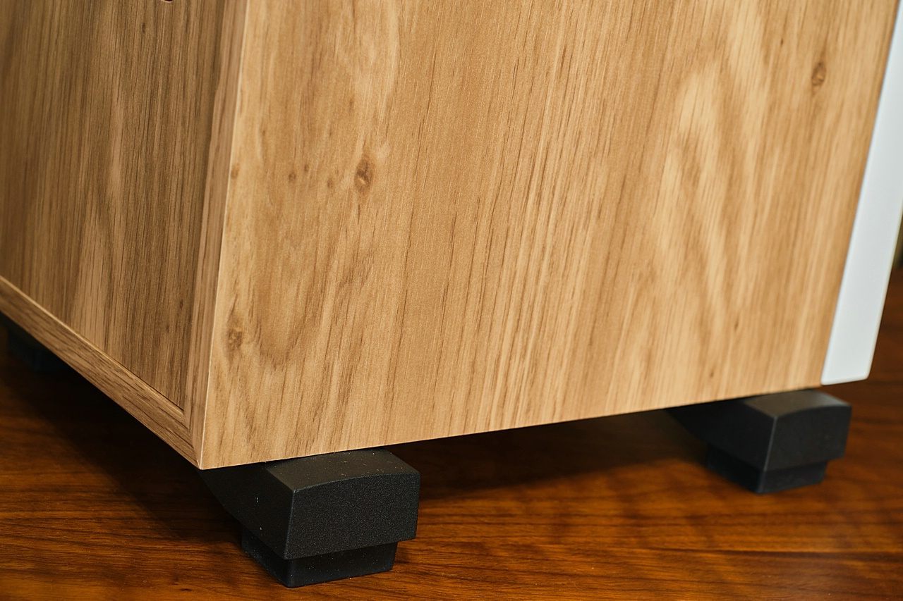

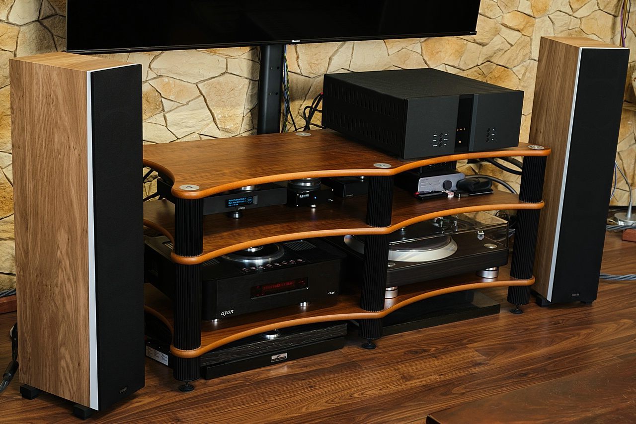

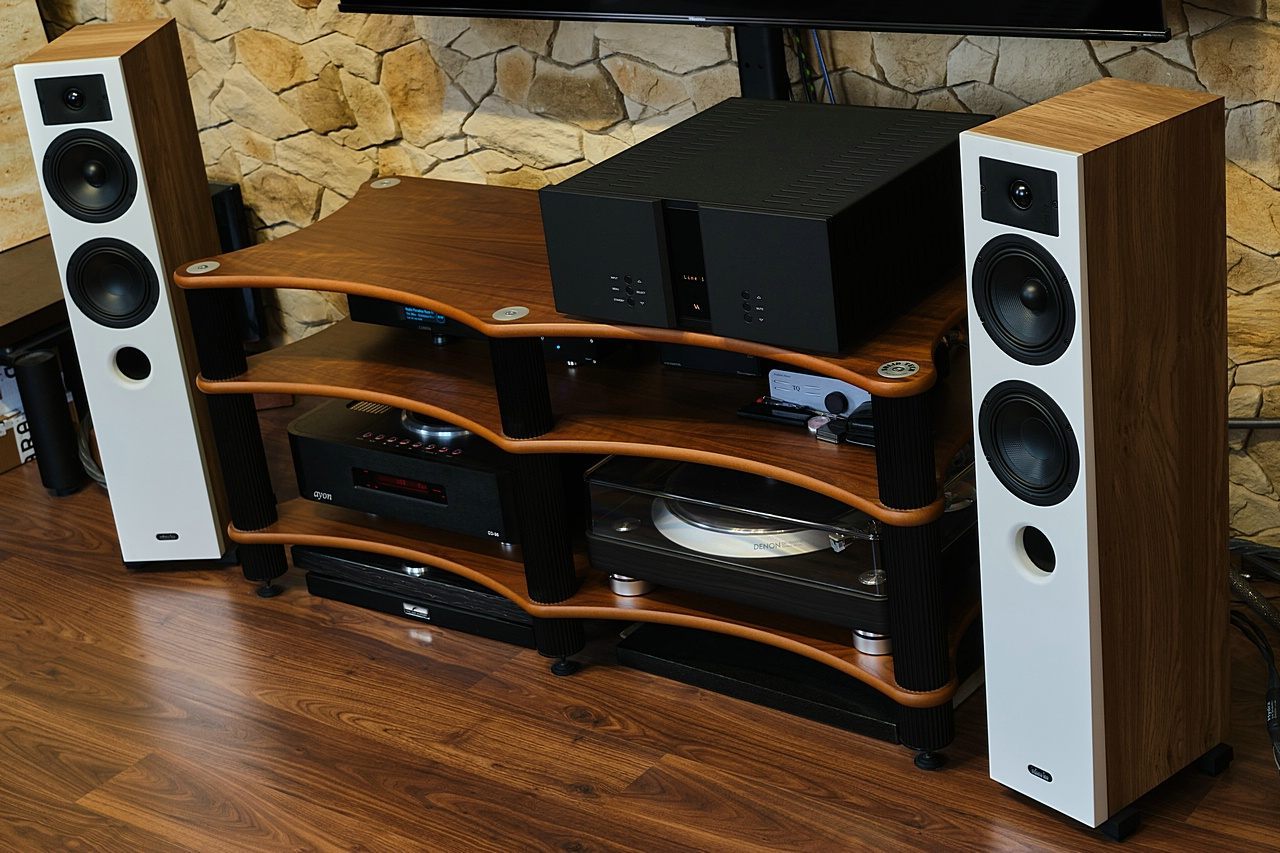

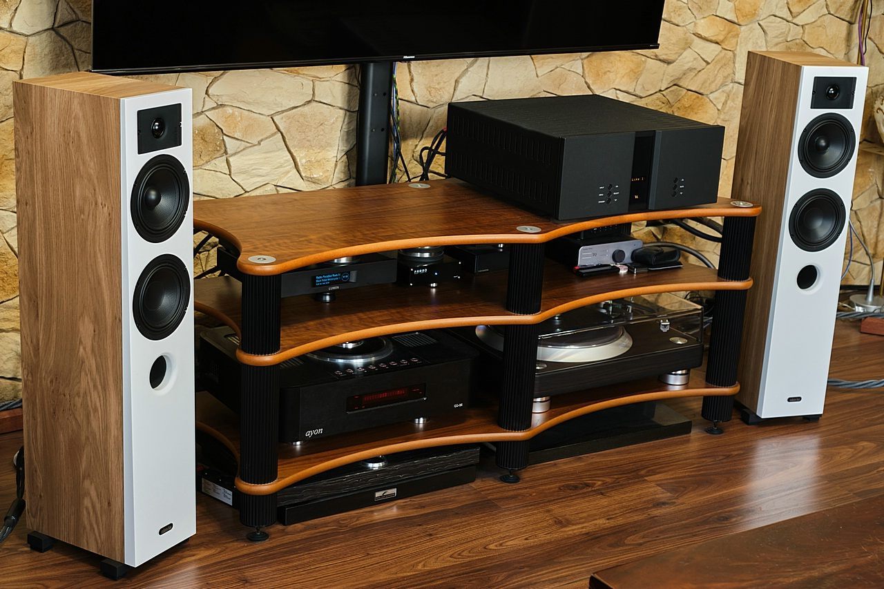

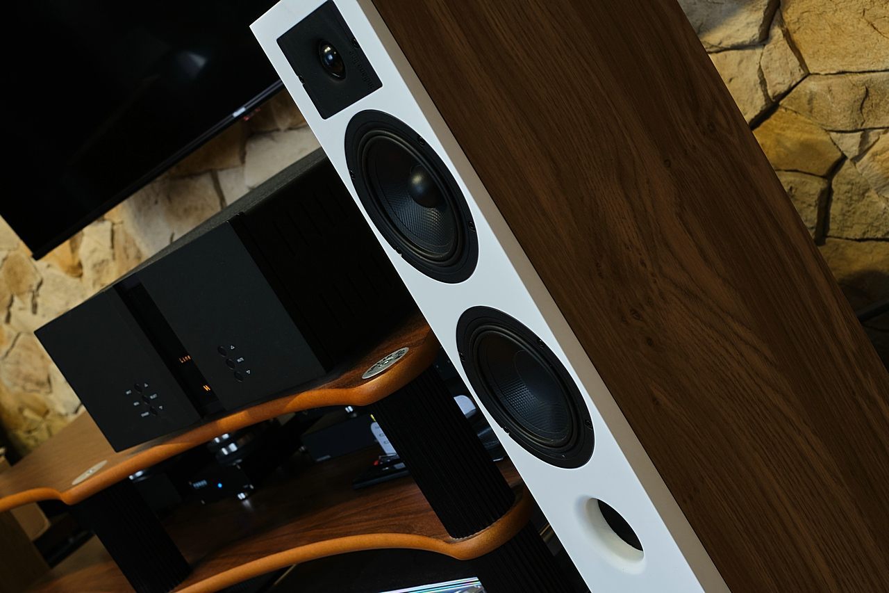

Jak już zdążyłem wspomnieć Indiana Line Diva 5 to istne podłogowe „krasnoludki” o wzroście ledwie zbliżającym się do 86cm i równie mikrej podstawie 20 x 27,5cm. Całe szczęście o ich stabilność dbają podgumowane nóżki niejako przy okazji wykazujące się litością dla paneli i parkietów na jakich przyjdzie im spocząć. Czyli pierwsze dwa plusy u strażniczki domowego ogniska mamy już na starcie zapewnione. A to przecież dopiero początek, gdyż kolejną pochwałę wzrokową powinna zapewnić nam obecność na frontach ujścia kanału bas refleks, co niejako z automatu przekłada się na możliwość większego, aniżeli przy konstrukcjach wentylowanych do tyłu dosunięcia tytułowych kolumn do ściany. A na deser dostajemy jeszcze magnetycznie montowane tekstylne maskownice dzięki czemu podczas naszej nieobecności obecne na ww. połaciach drajwery nie będą niepotrzebnie przyciągały uwagi. Od razu w tym momencie wspomnę, iż na czas odsłuchów warto jednak owe iluzoryczne zabezpieczenia zdejmować, bo najdelikatniej rzecz ujmując ani wizualnych, ani tym bardziej sonicznych walorów naszych bohaterek nie poprawiają. Jeśli zaś chodzi o samo wyposażenie 5-ek, to mogą się one pochwalić dwudrożną konstrukcją opartą o umieszczoną w niewielkim falowodzie klasyczną 26mm kopułkę oraz parą 150 mm drajwerów z membraną Curv. Przenosząc wzrok na ścianę tylną znajdziemy tam zlokalizowane dość blisko podstawy, pojedyncze, dość standardowej jakości, zamontowane w plastikowym profilu, zakręcane terminale głośnikowe zdolne współpracować z dowolnie zakonfekcjonowanym okablowaniem.
Warto również zwrócić uwagę na solidność konstrukcji na tak akceptowalnym poziomie cenowym. Nie dość bowiem, że obudowy wykonano z MDF-u to front może pochwalić się wielce imponującą grubością wynoszącą aż 30 mm. W dodatku skrzynie dostępne są w dwóch wersjach wykończenia – asekuracyjnie czarnej i zdecydowanie bardziej atrakcyjnej -  z białym frontem i „dębowym” - pokrytym okleiną PVC korpusem.

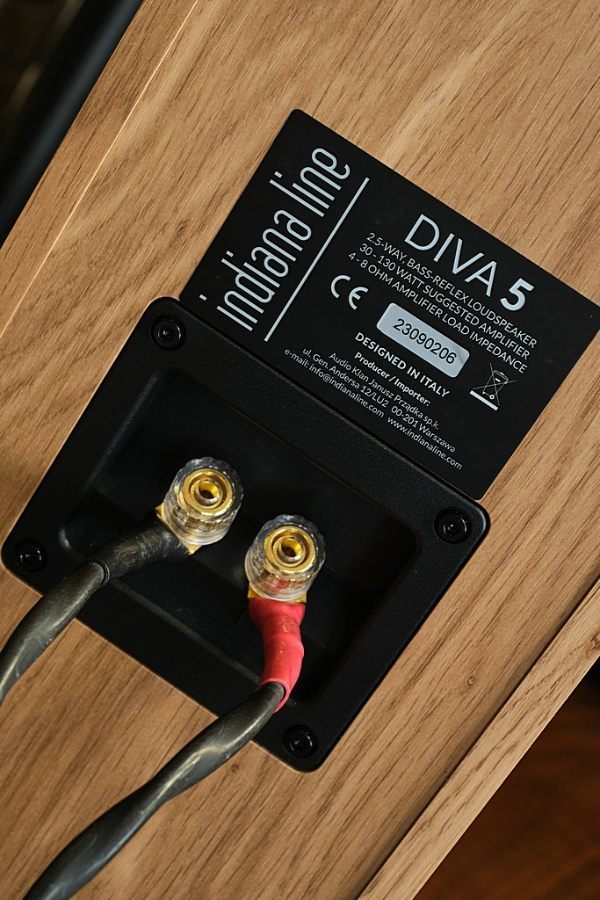

Dane techniczne
Konstrukcja: 2,5-drożna, wentylowana, podłogowa
Rekomendowana moc wzmacniacza: 30 -130W
Zastosowane przetworniki
- wysokotonowy: 26 mm
- nisko-średniotownowy: 150mm z membraną Curv
- niskotonowy: 150mm z membraną Curv
Pasmo przenoszenia: 40 Hz – 23 kHz
Częstotliwość podziału: 400 Hz / 2,8 kHz
Wymiary (S x W x G): 200 x 857 x 275  mm
Waga: 13.1 kg
