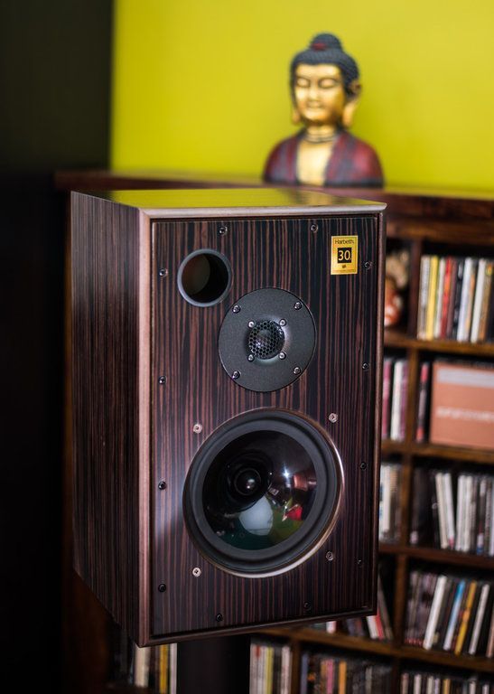

Kolumny Harbeth 30.1 są średniej wielkości, dwudrożnymi monitorami wykonanymi w układzie Bass Reflex. Obudowa zrobiona jest ze sklejki oraz MDF-u i dostępna w czterech, wariantach wykończenia: (Cherry, Eucaliptus, Rosewood, Tiger Ebony).
Obudowa, z czego zresztą Harbeth słynie, jest „grająca”. Projektant wyszedł z założenia, że każda obudowa, wpada w rezonans własny. Harbeth wypracował własny sposób na radzenie sobie z tym problemem.

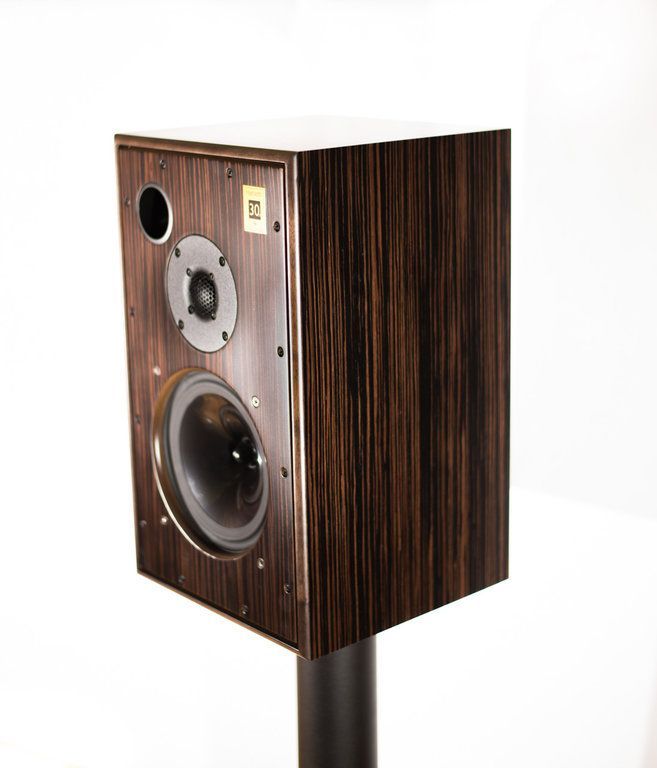

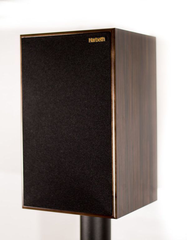

Wykonanie kolumn nie zostawia nam nic do zarzutu, ładny fornir, dobre spasowanie oraz równe frezy. Maskownice zasłaniają cały front kolumny i naciągnięte są na metalowym stelażu. Wewnątrz obudowy, wytłumienie cienką gąbką oraz bardzo rozbudowana (jak na dwudrożną konstrukcję) zwrotnica, wykonana ze standardowych elementów elektronicznych, bez żadnych stricte audiofilskich elementów. Alan Shaw uważa, iż strojenie zwrotnicy powinno polegać tylko i wyłącznie na dopracowanym projekcie, wykonanym podczas szeregu pomiarów. W jednym z wywiadów, z pobłażaniem wspomina o firmach, gdzie strojenie polega na „wyciąganiu z wiadra losowych elementów elektronicznych i strojenie na ucho” – czyżby znał zaplecze techniczne, naszych rodzimych manufaktur?

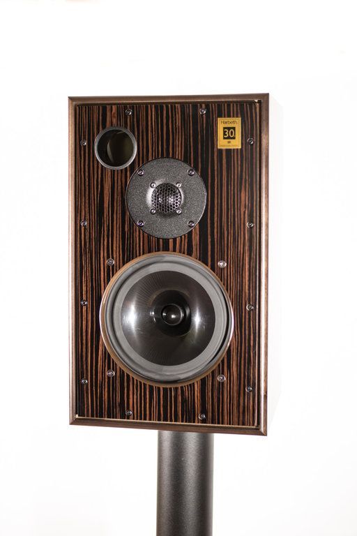

Mimo wszystko, sam Producent przyznaje, że finalny efekt, czyli powstały prototyp jest bardzo wnikliwe odsłuchiwany, tyle że dominującym czynnikiem są jednak pomiary. Stąd też kolejna cecha charakterystyczna Harbethów i jeden z sekretów firmy – materiał Radial, z którego wykonywane są membrany głośników nisko-średnio tonowych.
Wg producenta, w trakcie ulepszania swoich konstrukcji doszedł do ograniczeń, jakim okazał sam się sam przetwornik. Nie mogąc znaleźć żadnego producenta głośników, który spełniłby Jego wymagania, postanowił stworzyć swój autorski głośnik. W trakcie projektowania i (a jakże) pomiarów, udało mu się wyselekcjonować, najlepszy materiał, z jakiego powinna być zrobiona membrana głośnika. Materiał ten (tworzywo sztuczne) jest obecnie jednym z sekretów firmy i dla użytkownika zewnętrznego znany jest jedynie pod nazwą handlową – Radial.
