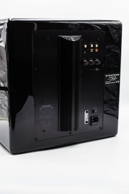

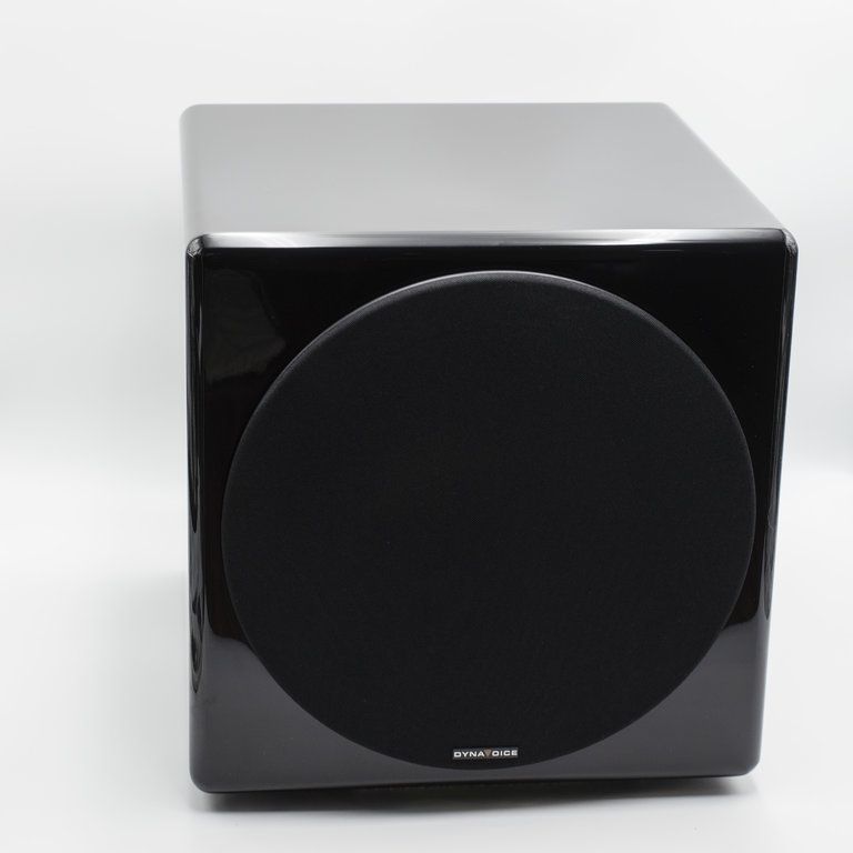

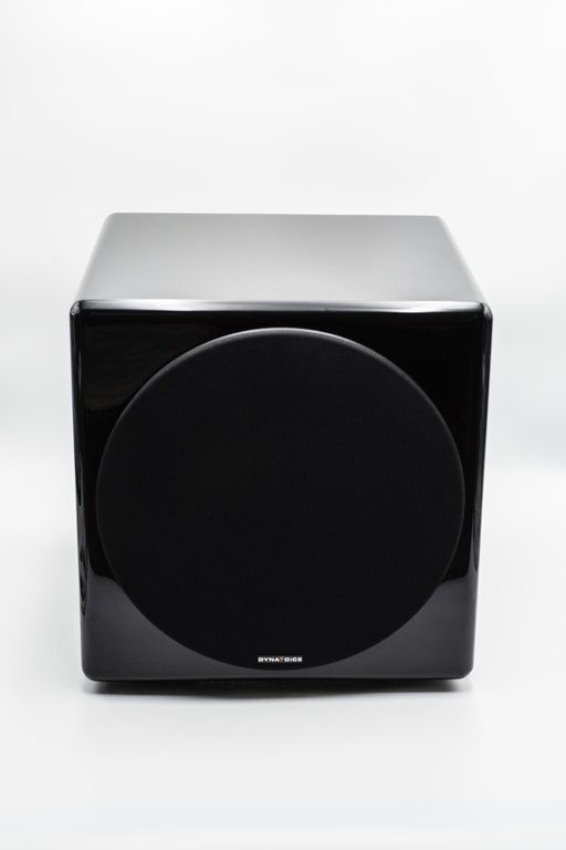

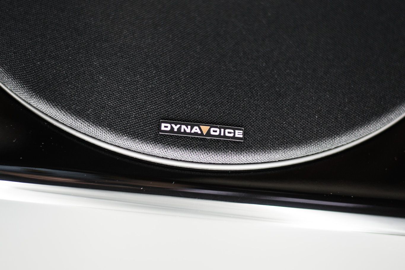

Z wyglądu zewnętrznego Dynavoice Thunder T12 nie odbiega od utartego kanonu – bryła sześcianu, z jednej strony głośnik zasłonięty maskownicą mocowaną na magnesy, z drugiej strony panel wzmacniacza z gniazdami wejść, gałkami potencjometrów i radiatorami. Testowany przeze mnie egzemplarz wykończony był czarnym kolorem w modnym ostatnimi czasy, wysokim połyskiem. Dostępna jest również biała wersja kolorystyczna.
Wymiary urządzenia to równe 40cm dla każdego z boków, natomiast waga wynosi 28 kg. Radiatory nie są zbyt duże, ale pamiętać trzeba, że wzmacniacz wykonany jest w najbardziej sprawnej D-klasie. Stąd też wielkość radiatorów i niepozorna waga niech nie mylą – głośnik napędzany jest niebagatelną mocą 500W (z chwilową mocą dochodzą do 650W). O ile klasa D nadal ma problem by zadomowić się w klasycznych wzmacniaczach stereo, o tyle w przypadku amplifikacji subwooferów jest już pewnym standardem i w tym miejscu sprawdza się znakomicie.

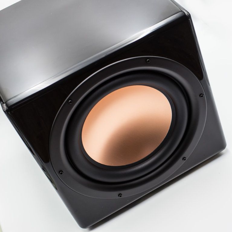

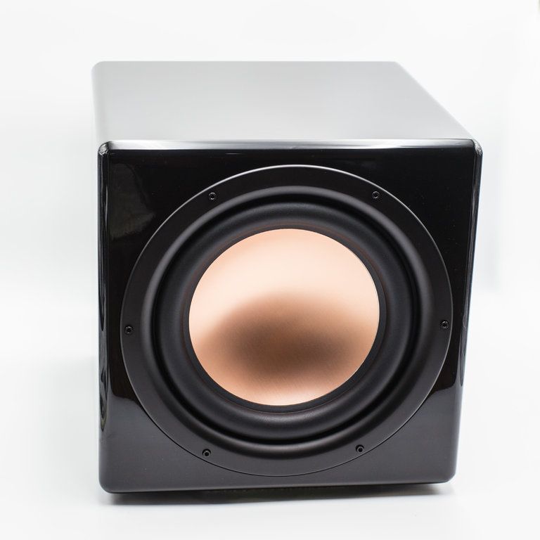

Sercem urządzenia jest dwunastocalowy głośnik z potężnym, podwójnym magnesem, odlewanym kloszem oraz membraną wykonaną z metalu. Z zewnątrz, membrana zabarwiona jest na bladozłoty kolor, który nadaje oryginalności wizualnej urządzeniu, a jednocześnie nie rzuca się zbyt mocno w oczy, ładnie komponując z czarną, błyszczącą obudową. Jeżeli chcemy zakryć głośnik do dyspozycji jest okrągła maskownica, z czarną tkaniną, montowaną na magnesy. Na maskownicy dyskretnie zamieszczone logo producenta i jeśli chodzi o wygląd to w zasadzie tyle, co można powiedzieć. Raczej planowano by subwoofer wyglądał elegancko i w stylu glamour, ale równocześnie by znikał w pomieszczeniu, nie przyciągając wzroku. No cóż, subwoofery to spore urządzenia  i potencjalny nabywca zwykle stara się je gdzieś ukryć – ciężko wizualnie wkomponować wielką skrzynię w pomieszczeniu, więc lepiej postarać się by niepotrzebnie nie przyciągała wzroku przesadzoną ilością detali. Moim zdaniem, jeśli chodzi o wygląd to w przypadku tych urządzeń nie da się niczego oryginalnego wymyślić i chwała producentowi za to, że nie próbował.

Z detali konstrukcyjnych: przednia i tylna ściana obudowy ma grubość 45mm, konstrukcja jest natomiast obudową zamkniętą. Zalety takiej konstrukcji w stosunku do bass reflex to; lepsza odpowiedź impulsowa, bardziej linowe odtwarzanie basu i ogólnie (nie bez powodu) przyjęło się, że to właśnie z takiej typu obudowy bas jest najlepszy.
Wadami obudowy zamkniętej są; zapotrzebowanie na znacznie mocniejszy wzmacniacz, brak odzyskiwania energii akustycznej tylnej części membrany (poprawia jakość basu, ale zmniejsza jego ilość), stąd też by uzyskać analogiczne ciśnienie akustyczne do obudowy BR, należy użyć większej membrany i/lub skoku membrany, a więc większego głośnika, który potrzebuje jeszcze więcej prądu… Streszczając, można by uprościć sprawę do stwierdzenia, że obudowa zamknięta ma większy potencjał jednakże, by go wykorzystać należy użyć znacznie większych środków materiałowych. To jedna z głównych przyczyn, że obudowa typu bass reflex, który pozwala użyć przeszło dwa razy mniejszych głośników i mniej wydajnych wzmacniaczy, obecnie dominuje w większości konstrukcji.

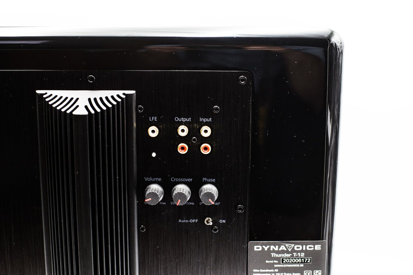

Konfiguracja i uruchomienie to czynności bardzo proste – wpinamy się sygnałem po przewodach RCA, włączamy zasilanie (jest też funkcja auto-off) i przystępujemy do strojenia. Wprawdzie mamy tylko trzy potencjometry, ale odpowiednie dobranie wartości, które nas w pełni będą satysfakcjonować, zapewne zajmie kilka dni. Pierwszym potencjometrem ustalamy głośność, czyli pogłaśniając przesuwamy balans systemu w dół – czym głośniej tym bardziej w systemie dominuje subwoofer. Wartość ta zależy od wielkości pomieszczenia, od tego jak mocno nasze główne kolumny niedomagają na basie oraz od osobistych preferencji.
Kolejna gałka reguluje zakres działania filtru dolnoprzepustowego. Czyli do jakich częstotliwości subwoofer ma pracować. Najniższe częstotliwości jego pracy to 23 Hz, najniższe możliwe cięcie to już 35Hz – czyli teoretycznie subwoofer będzie pracował tylko w tych częstotliwościach. Pisze teoretycznie, bo cięcie nigdy nie jest zero – jedynkowe, nie jest tak, że przy 36 Hz nagle przestanie grać, tylko od 35 Hz dosyć stromo będzie sygnał wygaszany.
Ostatnia możliwość konfiguracji to korektor fazy. Do dyspozycji mamy pełen zakres regulacji, czyli od pełnego grania w fazie (0 stopni) do pełnej przeciw fazy (180 stopni). Źródło fali akustycznej subwoofera oddalone jest od głównych kolumn i źródła ich fali, by kompensować te rozbieżności czasowe, stosuje się właśnie takie dopasowanie fazowe.
