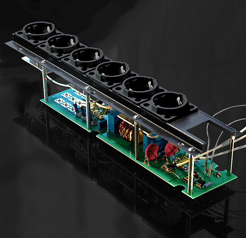

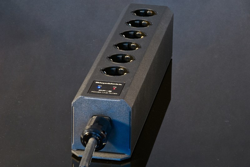

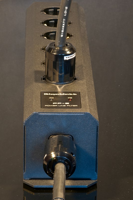

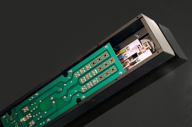

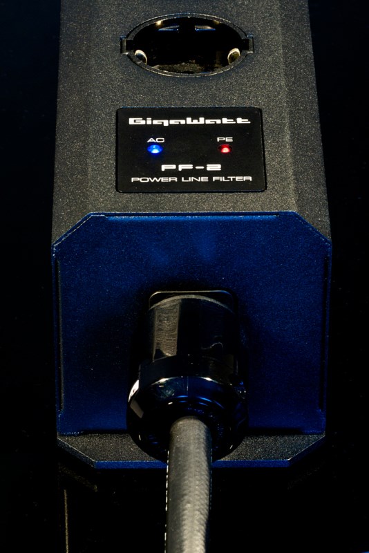

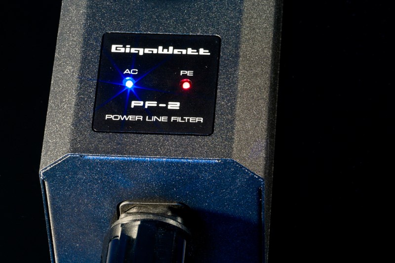

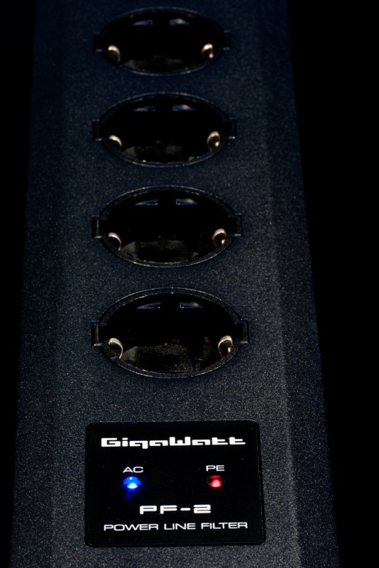

Traf chciał, że na testy trafił do mnie najwyższy model listwy sieciowej Gigawatta – PF-2, z dołączonym przewodem sieciowym LC-2mkII. W porównaniu z „młodszą siostrzyczką” (w końcu to listwy, więc rodzaj żeński jest jak najbardziej wskazany) trochę się PF-2ce tu i tam przytyło. O ile długość pozostała bez zmian, to wysokość z 75mm wzrosła do 90ciu a szerokość z 57mm również do 90mm. Bardzo możliwe, że jest to zasługa podwójnego a nie jak w niższym modelu pojedynczego metalowego chassis. Nie pozostało to bez wpływu na wagę, która wynosi słuszne 4,30 kg. Patrząc na listwę od strony gniazda sieciowego (w którym dedykowany przewód siedzi zdecydowanie pewniej niż ma to miejsce w PF-1) na górnej ściance producent umieścił dwie diody. Niebieską informującą o doprowadzeniu napięcia i czerwoną aktywującą się w momencie problemów z polaryzacją, lub żyłą ochronną. Gniazda to sześć solidnych, wykonanych na zamówienie, grubo srebrzonych Schuko. Ponieważ listwa jest konstrukcją praktycznie nierozbieralną, jej budowę wewnętrzną opiszę na podstawie materiałów (w tym zdjęć montażowych) dostarczonych przez producenta. W odróżnieniu od PF-1, PF-2 tłumi zakłócenia symetryczne i asymetryczne, tzn. te między przewodami fazowymi oraz te, pomiędzy przewodem PE a fazowym oraz PE a neutralnym. Cały zespół filtrujący w PF-2 zawiera 9 elementów filtrujących, system bezstratnej dystrybucji i układ kontroli fazy. Dystrybucja prądu odbywa się poprzez masywne szyny miedziane o czystości 99,99 % i przekroju poprzecznym 30mm^2. Gniazda łączone są do szyn parami. Filtry tłumiące pochodzące z sieci zakłócenia oparte są między innymi na kondensatorach o niskiej indukcyjności, iskiernikach plazmowych i warystorach TMOV, oraz zamontowane są na dwustronnej płytce drukowanej o srebrnych ścieżkach. Pozostałe okablowanie wewnętrzne wykonano z posrebrzanej miedzi beztlenowej w izolacji teflonowej.

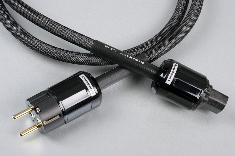

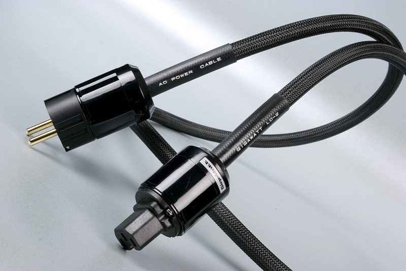

W dołączonym przewodzie LC-2mkII „zastosowano nowy typ przewodnika o wysokiej przewodności, który umożliwia bezstratny przepływ energii. Żyły robocze zbudowane są z wiązki sześciu litych przewodników, każdy o przekroju 16 AWG, wykonanych z miedzi elektrolitycznej o wysokim stopniu czystości. LC-2 mkII posiada dwukrotnie większy przekrój żył roboczych w stosunku do LC-1 mkII. Jako dielektryka przewodników użyto polietylenu, a zewnętrzną izolację kabla wykonano z PVC. Kabel dodatkowo chroniony jest czarnym oplotem z tworzywa sztucznego, odpornym na zużycie mechaniczne.”* Ze względu na swoją budowę kabel jest niezwykle sztywny i sprężysty, co może nastręczać pewnych problemów podczas układania za stolikiem ze sprzętem. Całe szczęście poważna waga listwy wyklucza jej przesuwanie, bądź podnoszenie przez dedykowany przewód. W komplecie producent dołącza cztery silikonowe nóżki, w które warto wyposażyć listwę i przy okazji oszczędzić parkiet (o zmyciu głowy przez Małżonkę nie wspomnę).
