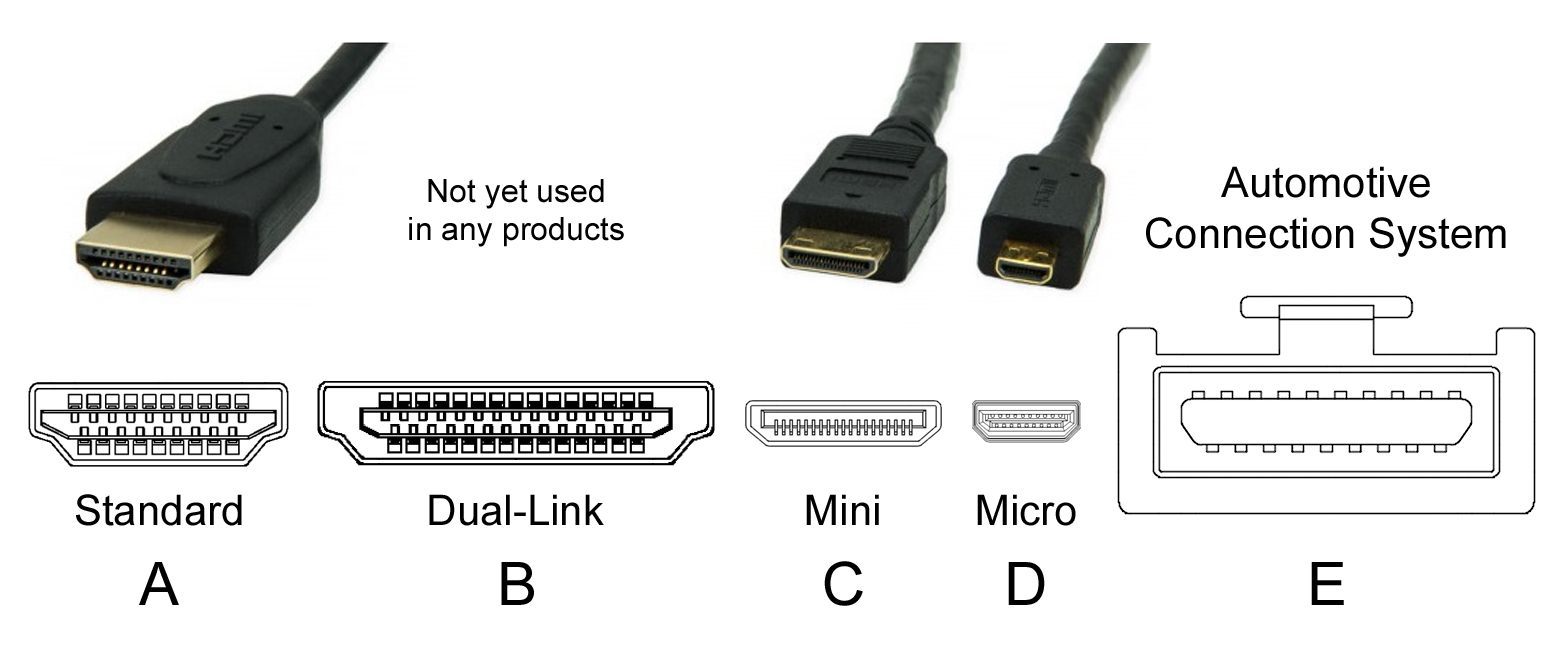

Na wstępie HDMI standard A jest standardem i nie ma obawy czy wersja 1.1 czy też wersja 1.3 będzie pasować tak samo jak wersja 2.1.
Wymiary oraz z zewnątrz budowa jest dokładnie taka sama w każdej z wersji od 1.0 aż do 2.1.

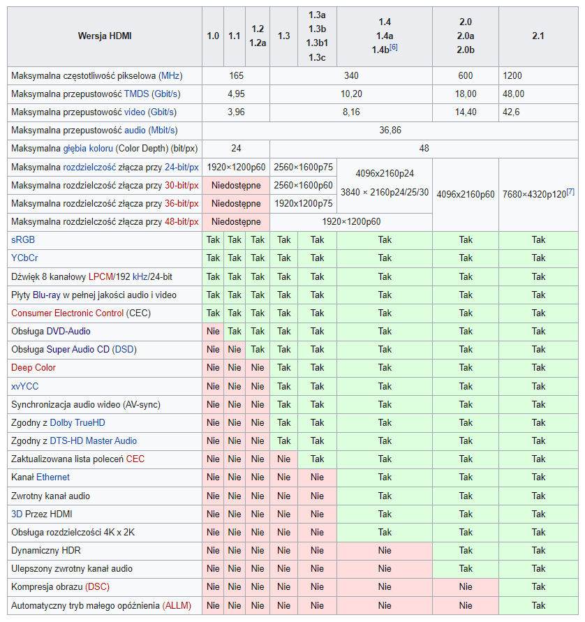

Standardy ciągnąc się od wersji 1.0 aż do aktualnie najnowszej 2.1.
W głównej mierze kolejne wersje potrafią przenosić lepszej jakości obraz oraz w większej rozdzielczości i odświeżaniu obrazu.

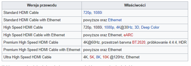

Patrząc na tabelkę poniżej i przy założeniu że szukamy kabelka HDMI do podłączenia TV 4k do jakiegoś źródła powiedzmy Blu-ray będziemy szukać wersji HDMI 1.4 w górę. I tak patrząc na podstawy wersji 1.4 nie będziemy mieli wsparcia HDR oraz zwrotnego kanału audio. (Netflix w HDR). Przy założeniu że film jest w 30 / 24 / 25 klatkach będzie wystarczającym wyborem.
Tabela:
Szukając czegoś lepszego tzn o wyższych parametrach wchodzimy na wersje 2.0 która umożliwia już dość sporo bo np: 4k w 60 klatkach oraz Głębię koloru 48 bit na pixel do tego dynamiczny HDR itd.
Jak widać powyżej na obrazku w wersjach poniżej od 1.4 tracą wsparcie funkcje np kanału ethernet a także Dolby TrueHD i Deep Color.
Pomijając już wszelkie dywagacje na temat jakości kabli i deklarowanych wersjach przez producenta warto także przed zakupem dokładnie przeczytać czy kabelek ten będzie obsługiwał parametry na jakich ma się zamiar pracować.
I tak dla przykładu producencji potrafią podać standard 2.0 ale tylko z 24 klatkami a to tak naprawdę standard 1.4 a nie 2.0. Polecam zwrócenie na to uwagi dość dokładnie.

Wersja uproszczona tabelki:
